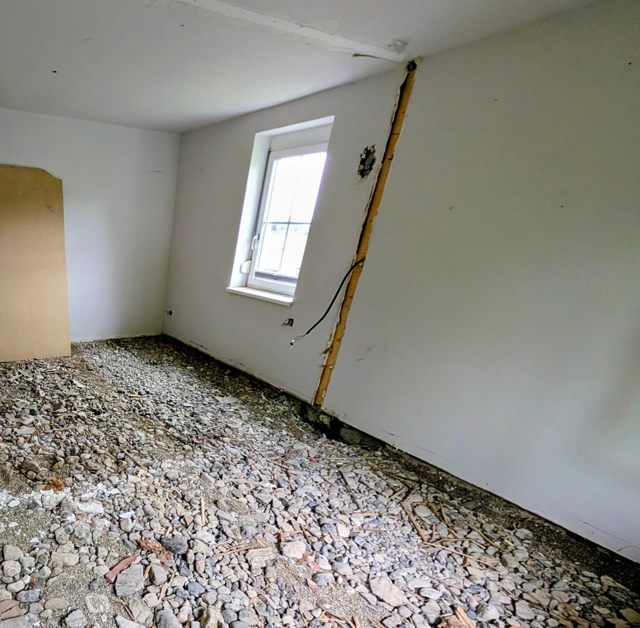

Weil ein ähnliches Thema, poste ich es gleich hier rein. Bei uns wurde vor 3 Jahren eine Sanierung gemacht und die Wand Richtung Außenwand mit Rigips gemacht. Nun haben wir alles bis auf die Rigips Wand heraus gerissen, graben ab und machen ein Betonfundament und einen ordentlichen Aufbau. Sollen wir sie Rigips Wand auch entfernen damit die Wand besser atmen kann oder können wir sie lassen?
definitiv weg damit!!!
wenn du jetzt schon sanierst kannst sie gleich rausnehmen.
