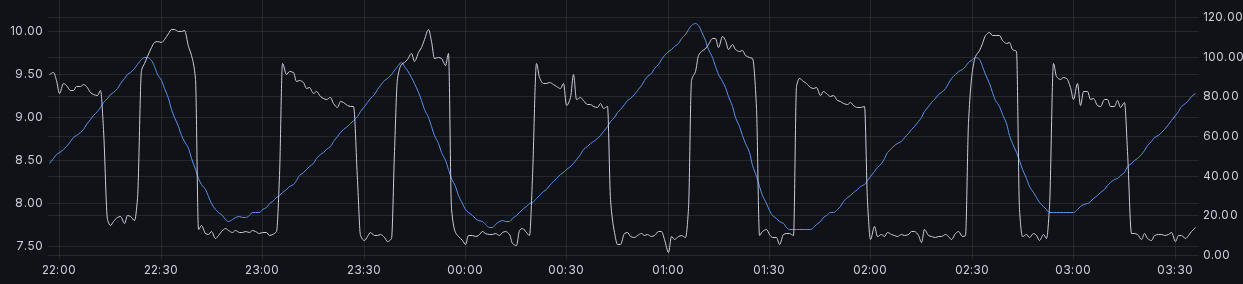

Da ich grad ein paar (durch Mijia ersetzte) Shelly BLU H&T rumliegen habe, habe ich die mal testweise in den großen Tiefkühlschrank (Liebherr NoForst) und den Gefrierteil im Küchen-Kühlschrank gelegt, und war etwas überrascht über die Temperaturen:
2026/20260607924180.png
die obere Linie ist der TK-Schrank, die untere aus der Küche. Das Ding in der Küche ist übrigens ein "Doppel-Kühlschrank", der Tiefkühlteil hat seine eigene Tür, also nicht ein kleines "Gefrierfach". Hat zwar nur einen Kompressor, schaltet aber vermutlich die Verdampferkreise um.
Anyway: beide Geräte sind auf -18 °C eingestellt, die tatsächlichen Temperaturen liegen aber viel tiefer (zu tief für meinen Geschmack)
Heute gegen 9 habe ichmal beide umgestellt auf -16 °C (mehr geht in der Küche gar nicht) deswegen steigen die Werte am rechten Ende. Ich werde das weiter beobachten.
Hat jemand Vergleichsdaten? Kann das jemand bestätigen?

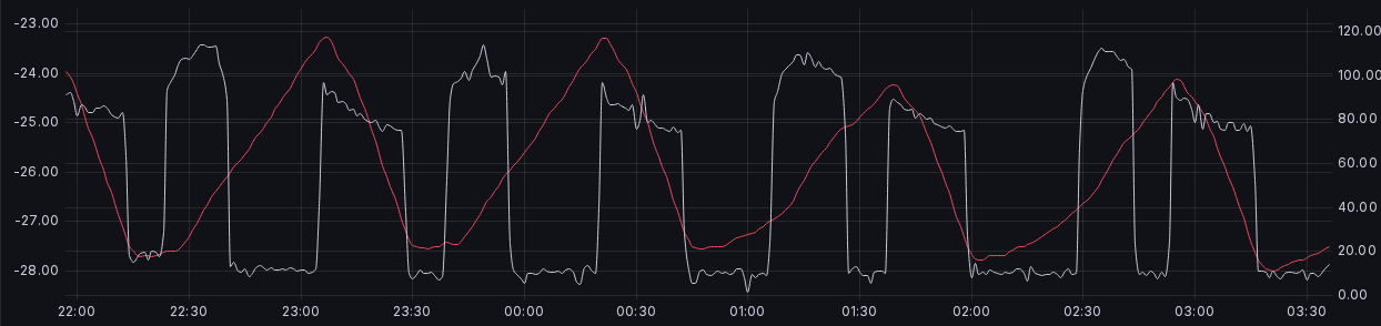

christoph1703 schrieb: Bist du dir da sicher? Normalerweise wird einfach beides gemeinsam gekühlt.
Ja, ziemlich sicher, ich lese das aus dem Stromverbrauch ab. Die Kurven für Kühl- und Gefrierteil unterscheiden sich deutlich:

Sobald der nächste Shelly frei wird, kommt dieser in den Kühl-Bereich

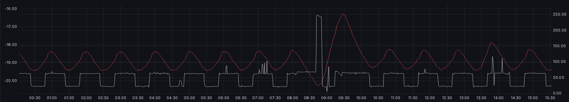

Zumindest meinen Tiefkühlschrank hab ich jetzt da wo ich ihn haben will: Eingestellt auf -14 °C (höher lässt er nicht zu), pendelt er sauber zwischen -19.5 und -18.5 °C, Median genau -19 °C.
Alle paar Tage macht er was besonderes:
2026/20260612884990.png
Dieser "Ausschlag" ist der "NoFrost" Betrieb: Er kühlt stärker ab als sonst (auf unter -20 °C, sieht man auch am Stromverbrauchs-Peak: Der Verdichter läuft für 10 Minuten auf Vollgas) die ggf. verbliebene Feuchtigkeit kondensiert (vereist) am externen Kondensator, nachher wird bewusst etwas überwärmt, damit der Kondensator abtauen und das Kondesat abfließen kann.
Faszinierend, wie Mr. Spock sagen würde.
Die genauere Vermessung der Kühl-/Gefrierschrank-Kombi steht noch aus, ich werde berichten.

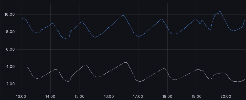

christoph1703 schrieb: Bin auch schon gespannt auf die Kurven von Kühl- und Gefrierteil gleichzeitig (am besten mit Stromverbrauch auch noch dazu).
Jetzt sind sie da... musste halt auf 2 Diagramme aufteilen wegen der stark unterschiedlichen Kemperaturen
Kühlschrank:
2026/20260614903929.png
Gefrierteil:
2026/20260614715874.png
