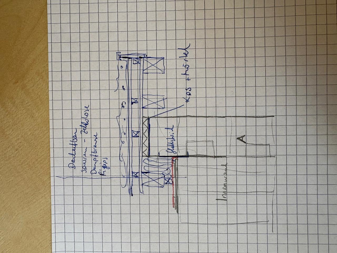

Hallo ich bin neu hier!
Wir sind vor ca. 4 Jahren in unser Haus eingezogen und durch Zufall ist mir jetzt folgendes Aufgefallen.
Und zwar wurden unsere Innenmauern in die Außenmauer eingstemmt und somit geht der vorige Glattstrich verloren. Ziegel mit Dryfix geklebt und Ringanker / Betonkranz geht nicht über gesamte Giebellänge.
Mauerkrone wurde aber oben mit Mörtel und XPS gedeckelt.
Dach ist als Kaltdach mit Zwischensparrendämmung und Dampfbremse ausgeführt.
Glattstrich wurde für Dampfbremse gemacht, aber nicht bis ganz rauf. --> Siehe Foto
Blower door Test mit Wärmebild war vor ca. 1.5 Jahren - Alles in Ordnung!
Jetzt meine Befürchtung das durch Türlaibungen usw. warme Luft im Winter in den Dachstuhl gelangt.
2026/20260601202738.jpg
Was kann ich tun?
Es ist alles fix fertig.
Hoffen das alles die nächsten Jahrzent hält oder aufreißen und spachteln?
DAnke schon mal

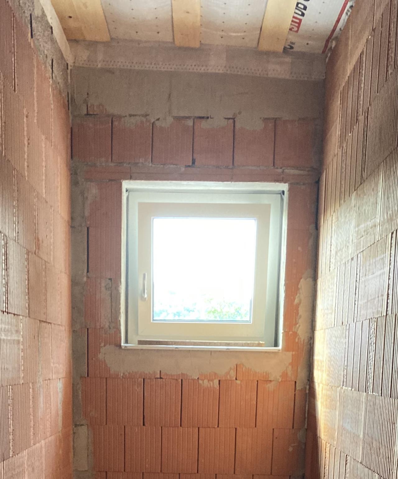

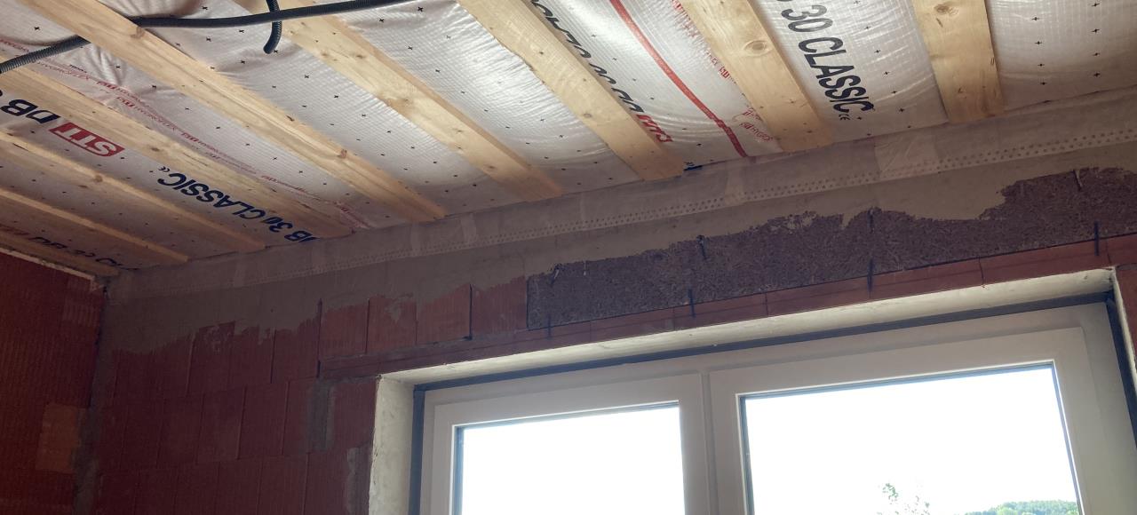

  •  Hooschi
1.6.2026  (#2)
wie berechne ich das am besten?
2026/20260602726902.jpg
2026/20260602937288.jpg
  •  BirnbauMax
2.6.2026  (#3)
Die Details bei den Mauern sieht man leider auf deinen Fotos nicht. Zu erkennen ist jedenfalls das weiße Dampfbremsband auf den Außenmauern. Ob und wie damit die STT DB 30 CLASSIC eingebunden haben erkenne ich leider auch nicht.

  •  Hooschi
2.6.2026  (#4)
Dampfbremse wurde komplett durchgezogen, verklebt mit Kleber und Einputzband an den Außenmauern und tragende Innenwand.
Innenwände wurden später gemauert und eben eingestemmt.

Achso - na dann geht die Dampbremse bei den Innenwänden ohnehin oben durchgängig weiter. Falls du den Glattstrich meinst der an den Außenmauern zu sehen ist - der wurde nur für die Haftung des weißen Klebebandes gemacht. Eingestemmt wurde das Klebeband doch nicht?
  •  Hooschi
2.6.2026  (#6)
ja, aber die Innenwände wurden bei der Außenmauer eingestemmt und somit könnte durchaus Luft durch die Innenwände in die Außenwände gelangen oder?
und in weiterer Folge dann in den Dachaufbau gelangen.
