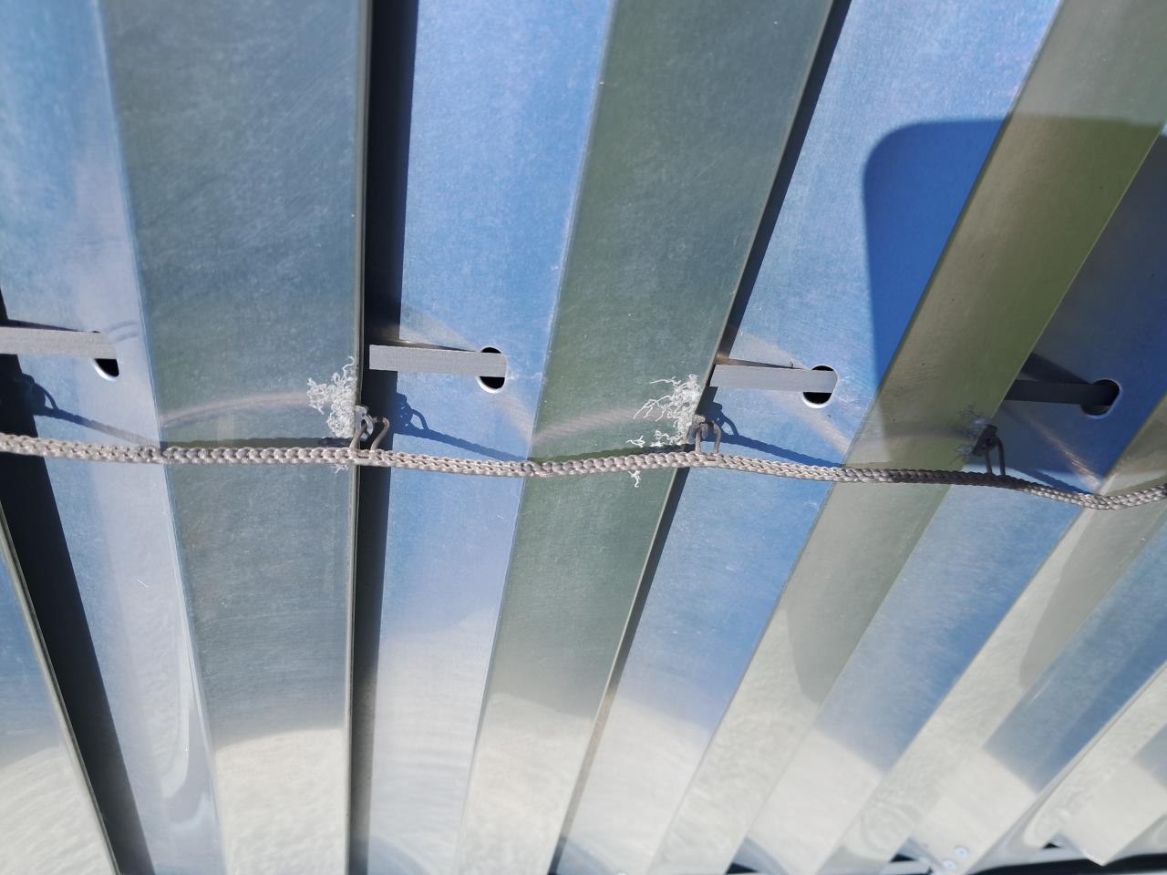

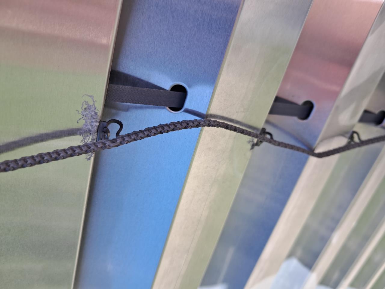

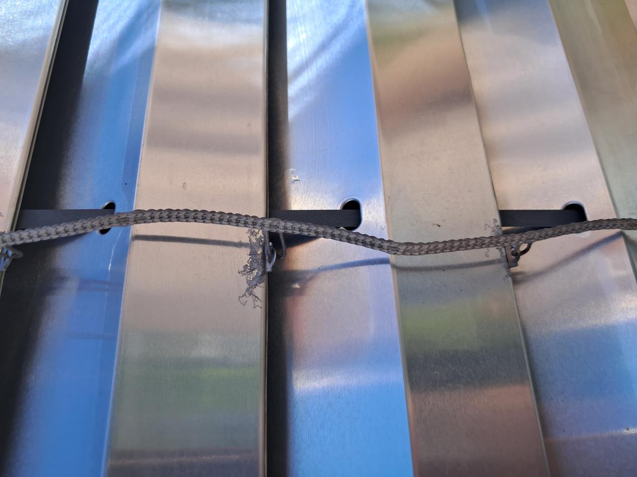

bei uns wurden im Oktober 2023 nach einem Hagelschaden im Sommer ein Teil der Raffstores (4 Stk.) ausgetauscht.
Heuer beim Frühjahrsputz sind uns dann "komische" Flecken an den Lamellen der Raffstores aufgefallen. Bei allen Ösen wo die Bänder der Raffstores laufen bilden sich jetzt diese Flecken.
Was denkt ihr was das ist? Eine Reaktion zwischen den unterschiedlichen Metallen? Bei den alten Raffstores - welche etwas andere Ösen haben - ist es nicht so.
PS: Raffstores sind von einem namhaften Hersteller, kein Billig-Produkt.
Danke und Grüße,
Daniel.

Ist das blankes Aluminium? Oder täuscht die Sicht?
Sieht wie Korrosion aus?!
  •  Squawvally
25.5.2026  (#2)
Die Ösen sind aus Textil. Die können nicht scheuern. Einige Lamellen haben offenbar keine Flecken; sind die in einer anderen Einbaulage im Haus?
Sieht wie Filiformkorrossion aus.
  •  dast
25.5.2026  (#3)
Scheuern ist definitiv ausgeschlossen.
Die Flecken sind bei den neueren Lamellen überall zu finden. Einige Stellen sind ausgeprägter wie andere.
Mir kommt vor, weiter oben - wo weniger Regen hinkommt - ist nicht so schlimm wie weiter unten.

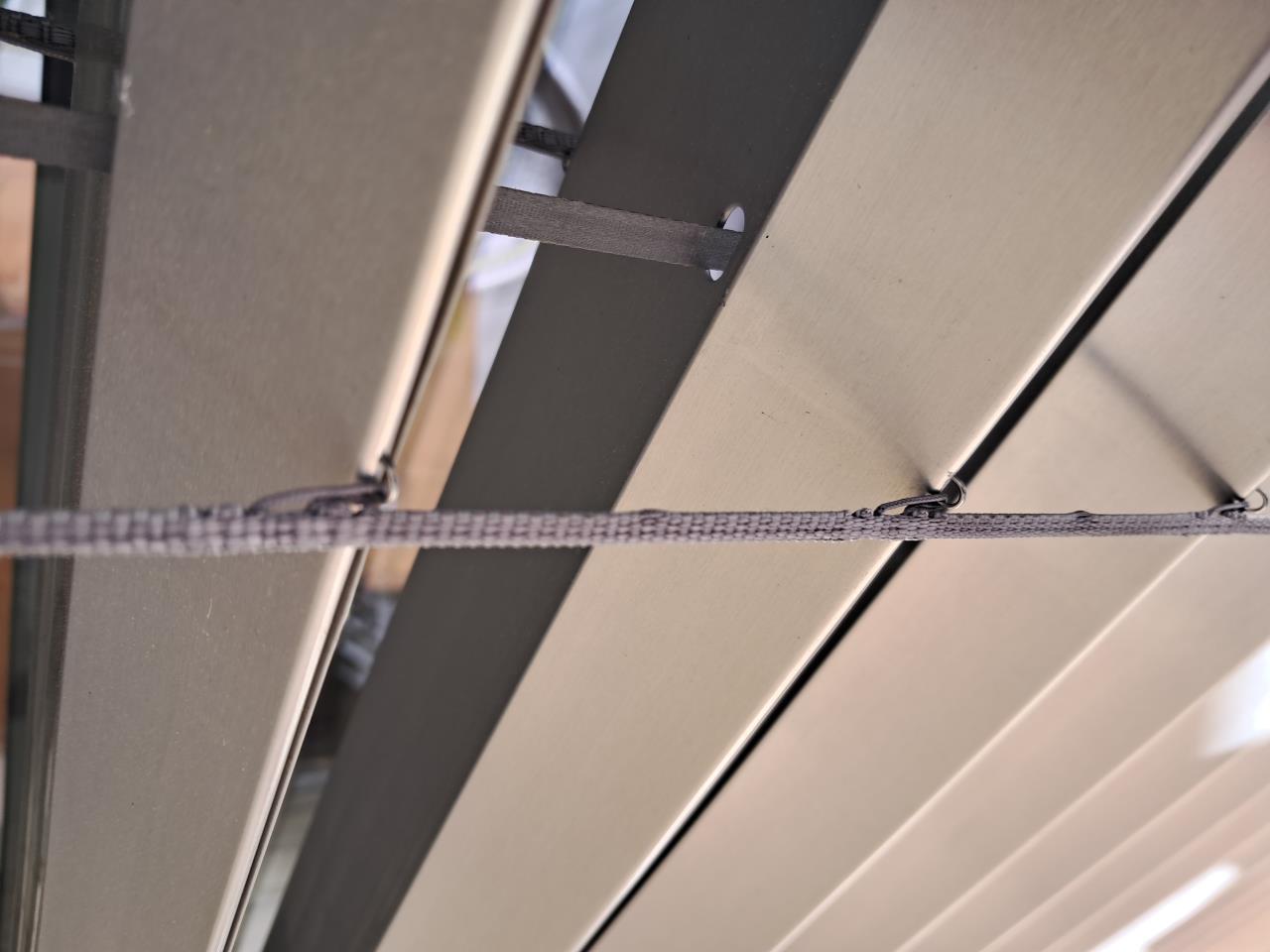

Das letzte Foto ist von den älteren Raffstores, die nicht getauscht wurden.
Die Bauweise der Ösen (wo die Bänder befestigt sind) sind bei den neueren anders ausgeführt.
Hab mir grad ein paar Fotos zu deinem Hinweis mit Filiformkorrossion angesehen.
Sieht echt danach aus und an der Kante, wo die Metallösen eingearbeitet sind vermutlich ungeschützt ist.
Und es sieht aus, als es es von dort ausgeht ...
