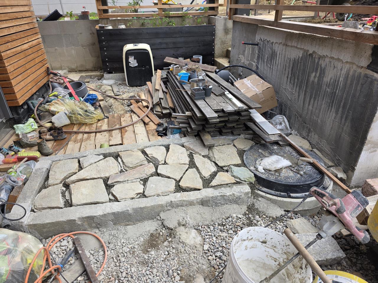

17.5.2026  (#13)
Fläche 2 ging schon besser von der Hand :)
Profiarbeit ist es nicht gerade, aber passt schon, für meinen DIY Anspruch reicht es :)
2026/20260517338586.jpg
  •  PhilippG
17.5.2026  (#14)
Aber ob das als Alternative zur Putzfassade taugt?
17.5.2026  (#15)
Falscher Faden, offensichtlich 😆
Sorry
