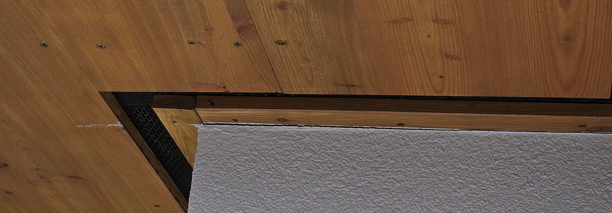

ich beobachte an meinem Holzneubau Rissbildungen genau am Übergang zwischen der Putzfassade und dem Dachanschluss.
- Ist so ein Riss normal?
- Reicht es aus, die Risse einfach mit Acryl oder Spachtelmasse zu schließen, oder reißt das aufgrund der unterschiedlichen Dehnungskoeffizienten (Putz vs. Holz/Dach) sofort wieder auf?
- Welche Sanierung gilt hier als fachgerecht nach den anerkannten Regeln der Technik? Muss man sowas überhaupt nachbessern?
Bild vom Riss:
2026/20260512107874.png
Danke für eure Einschätzung.

Ist es Riegel oder BSP-bau? Auch der genaue Wandaufbau ist interessant.
Und seit wann steht die Konstruktion?
  •  Informatiker
12.5.2026  (#2)
Es ist ein BSP-Haus.
Der Wandaufbau von außen nach innen:
- Putz
- 6cm Weichholzfaserplatte
- 1,5cm DHF Platte
- 12cm Zellulose Dämmung
- 10cm 3 Schicht CLT Platten
Seit ca. 10/2025 ist die Fassade fertig
14.5.2026  (#3)
Holz arbeitet, Putz schwindet.
Würde aufs Anschlussdetail tippen.
Putz an Holz ohne Anschlussprofli wird halt nix
14.5.2026  (#4)
Würde mir grundsätzlich kein Kopfzerbrecher bereiten...
