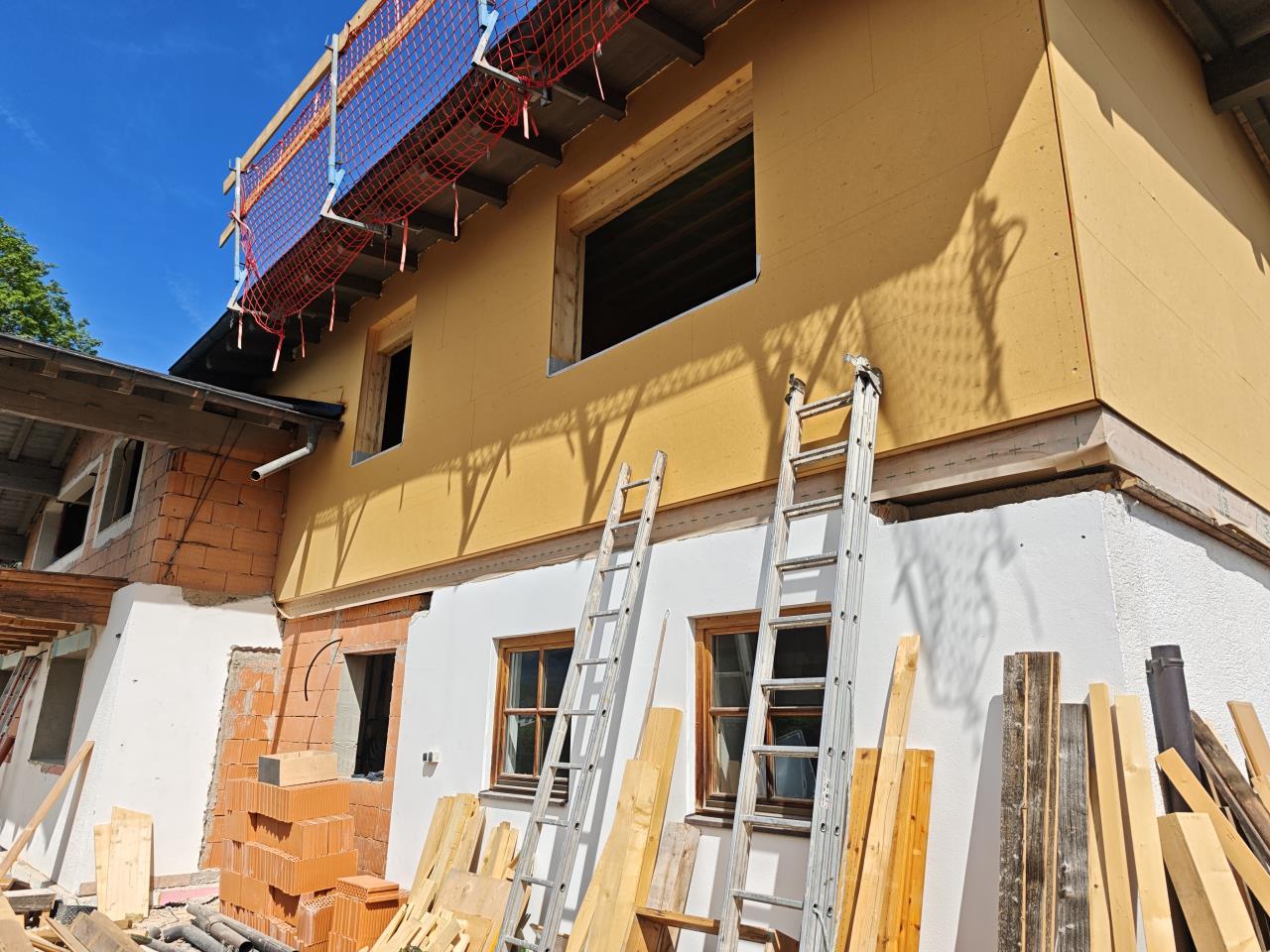

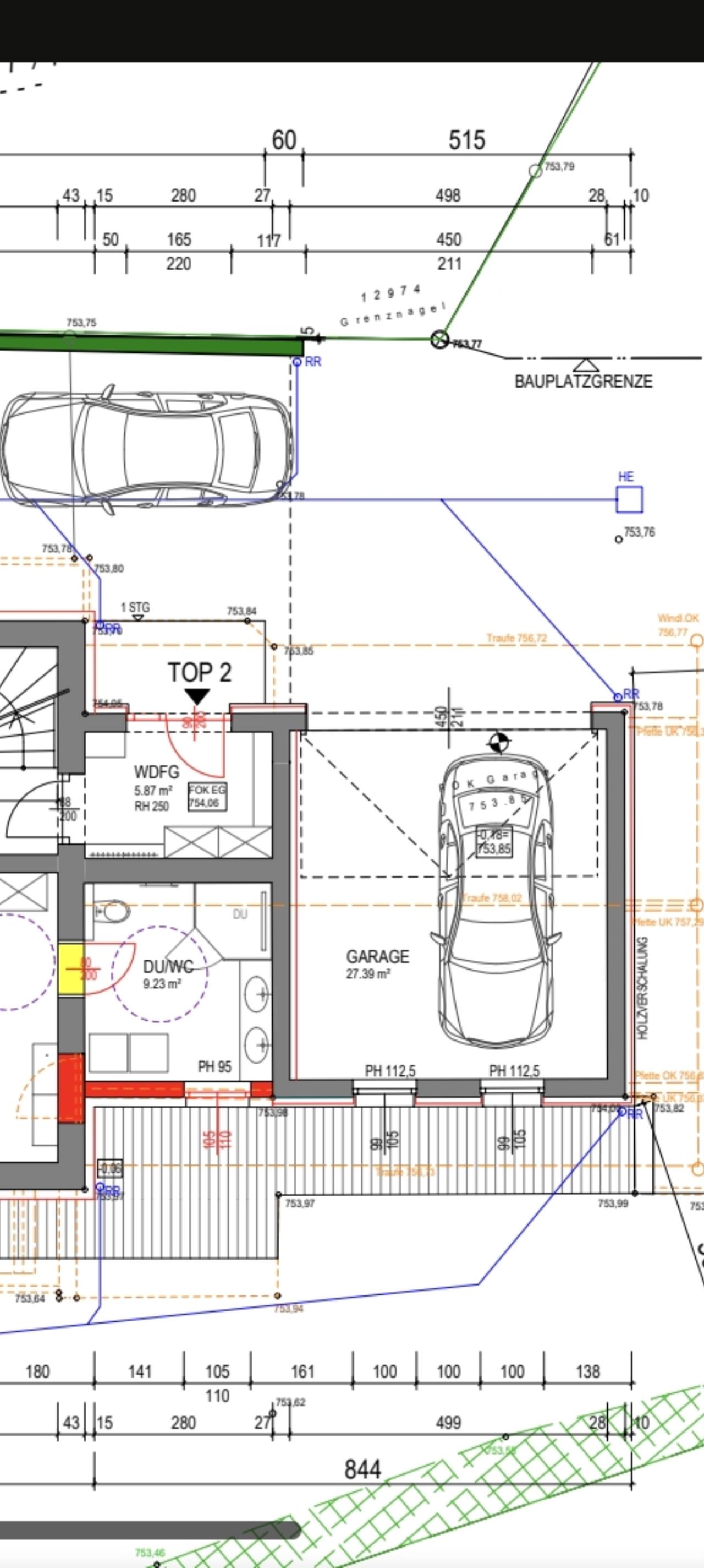

Bin gerade dabei unser Haus zu sanieren und erweitern. Im Bild die Aufstockung auf der Garage. Es wurde über die Garagendecke noch eine KLH Decke gezogen, aus statischen Gründen und weil die Garagendecke wirklich nur über der Garage war und nicht über dem zukünftigen Bad/Garderobe.
Die Fassade vom Zubau wird von oben bis unten mit einer stehenden Holzschalung gemacht. Die Garage soll ich rundherum bis Unterkante vom Holzbau noch isolieren um eine Kältebrücke (Garagendecke – Bad und Windfang

) zu vermeiden. Zuvor wollte ich das ganze Haus mal mit Mineralwolle dämmen, aus Kostengründen werde ich es aber jetzt doch mit EPS umsetzen.
Wie befestige ich dann meine Querlattung für die Holzfassade, wenn ich dann die Garage rundherum mit EPS verklebe und benötige ich im Obergeschoss beim Holzbau eine Hinterlüftung oder reicht eine Querlattung und dann direkt darauf die Holzschalung?
Vielen Dank für eure Hilfe!

Die Hinterlüftung der Holzfassade dient in erster Linie dazu die Austrocknung deiner Holzfassade von hinten zu ermöglichen. Egal wie du darunter dämmst. Eine Hinterlüftung der Holzfassade verlängert die Lebensdauer der Holzfassade erheblich.
