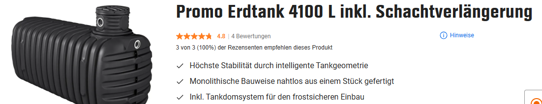

Ich kanns nicht mit Sicherheit sagen, aber ein Erdtank muss in die Erde, da sich dieser abstützen muss. https://basabas.de/it/DURAPLAS-DuraTank-V-Eco-PREMIUM-Wassertank-10000-Liter-grosser-Lagertank-mit-DN40-Flansch-AQ10200V |
Erdtank = eingraben. Egal ob Beton der Kunststoff. Natürlich gibts auch oberirdische / freihstehende Kunststofftanks, das muss aber explizit so angegeben sein. Nur zur Ergänzung die Low-Budget Variante, wennst du den Tank eh verkleiden willst: gebrauchte LEBENSMITTEL IBC-Container parallel geschaltet. Gibts bei uns in der gegend oft um ~50-70Euro pro Stück, haben je 1000l und sind sicher bestens geeignet zum herumstehen. Transport und Lagerung sind ja auch ihr primärer Zweck. |
