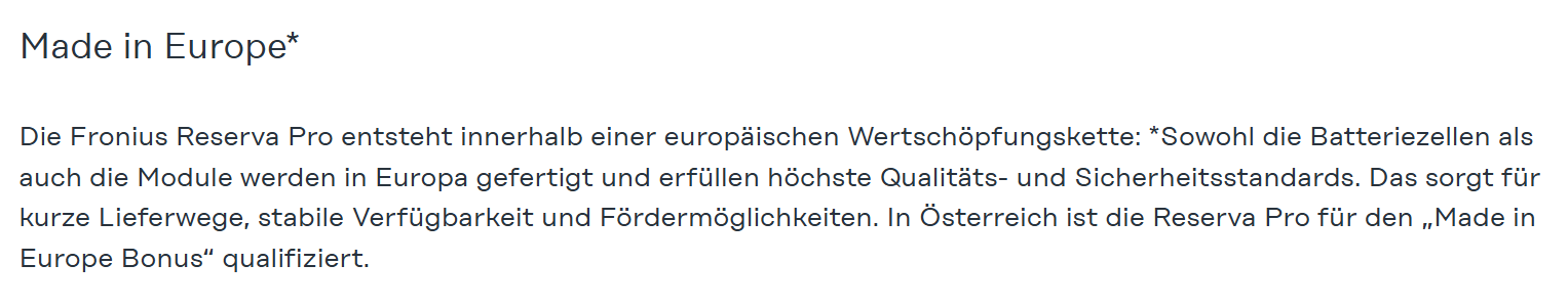

  •  PVAndyE
24.4.2026  (#8)
Zwosti schrieb:
Holy cow, bis auf Hochvolt und das du in AT AT [Außentemperatur] einen Ansprechpartner wegen Garantie hast, kommt auch alles aus China. Um 3,7k inkl Steuer bekommst Niedervolt mit CE fix fertig geliefert.
2026/20260424818125.png
https://www.fronius.com/de/solar-energy/solar-solutions/solar-energy-storage/reserva-pro
