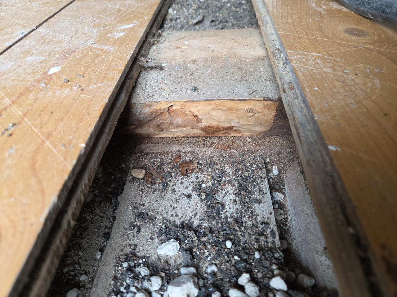

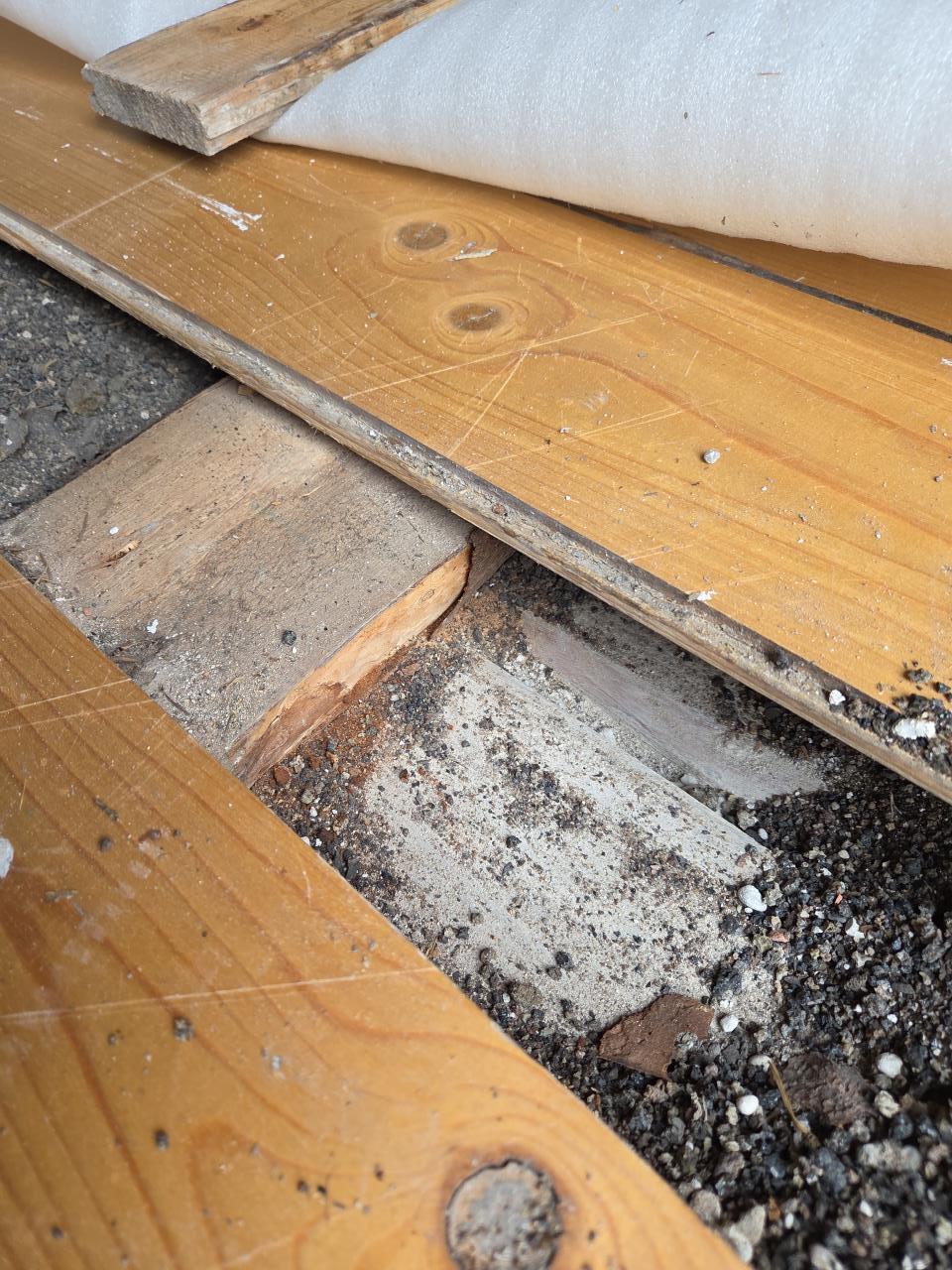

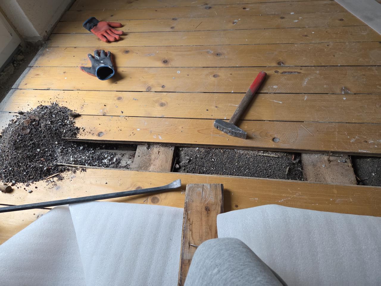

ich bin gerade dabei die Mansarde unseres Hauses (Siedlerhaus BJ 1953, Erdgeschoss bereits voll saniert) zu sanieren und der Bodenaufbau macht mir etwas Kopfzerbrechen. Es handelt sich um eine Holzbalkendecke, habe jetzt das Laminat entfernt, darunter liegen Dielen siehe Fotos. Unter diesen Dielen ist der Hohlraum mit Schlacke gefüllt und im Abstand so lange Hölzer (Polsterhölzer? Können aufjedenfall nicht die tragenden Balken sein) verlegt auf welchen die Dielen genagelt sind. Unter der Schlacke sind wieder erneut Dielen - diese Dielen müssten mit Sicherheit auf den tragenden Balken sitzen
(Fotos im Anhang).
Die Idee wäre es die Schlacke sowie diese Polsterhölzer zu entfernen um anschließend eine dünne Schicht Schüttung zu machen und darauf Trockenestrichelemente (z.B. Fermacell).
In der Mansarde sind 3 Zimmer vorhanden welche genau diesen Bodenaufbau vorweisen - lediglich der Boden des Ganges wurde direkt auf die tragenden Balken montiert - somit sind die Zimmer alle um ein paar cm Höher als der Gang. Ziel wäre es das der gesamte Boden der Mansarde das gleiche Höhenniveau hat.
Wäre das so umsetzbar, ich bin für jede Rückmeldung und jeden Rat dankbar. :)
Wie höch is der jetzige Bodensufbau Schlacke und Holzdielen jetzt? Kurze Klärung mit Statiker ob nicht vielleicht ein Estrichaufbau möglich wäre. Wenn nicht, die Flächenheizung auch mal an Wand und Decke berücksichtigen. Ist von den Kosten her nicht viel höher, da die Bodenheizung im Trockenbau meist sehr teuer auf den m2 kommt

Wenn dir die paar Zentimeter wichtig sind, dann kanst du das schon so machen, sonst wäre das Aufdoppeln des Gangbodens auch denkbar. Die Zimmertüren passen sonst ja auch nicht mehr. Man könnte beim Bodenumbau ev. noch über Trittschalldämmung nachdenken, gigantisch wird die in jedem Fall mit der Holztramdecke nicht werden, aber vielleicht etwas besser.
Danke für die Rückmeldungen. Nein eine Bodenheizung ist nicht geplant. Das mit dem Gang aufdoppeln wäre eine super Lösung gewesen allerdings geht der Gang bis zum Treppenbereich, dann wäre die letzte Treppe zur Mansarde höher als die restlichen Treppen (ich hoffe man versteht was ich meine).
Bei einer geraden Treppe könnte man die letzten paar Stufen je nach Belag eventuell leicht ausgleichen. Wenn der Bau relativ alt ist, sind die Stufenhöhen vermutlich eh nicht sonderlich exakt, aber ich will dir da nicht dreinreden.
