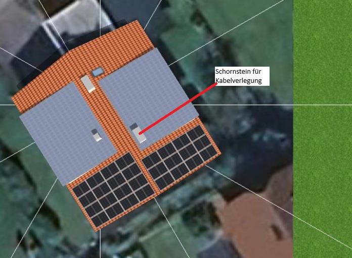

Dach: Teil Ziegeldach 18° Neigung, Teil Bitumendach 7° Neigung, Ausrichtung WSW + ONO
Ein aufgelassener Schornstein zur Kabelverlegung ist vorhanden, oder 2x 50er Leerrohre + 1x 20er Leerrohr vom Dachboden bis in den Keller.

Anbei ein Foto mit PVSol erstellt (Module sind Standardgrößen 1,76 x 1,13m und nur zur Veranschaulichung am Bild, ob die Aufstellung so wie sie ist sinnvoll ist k.A.)

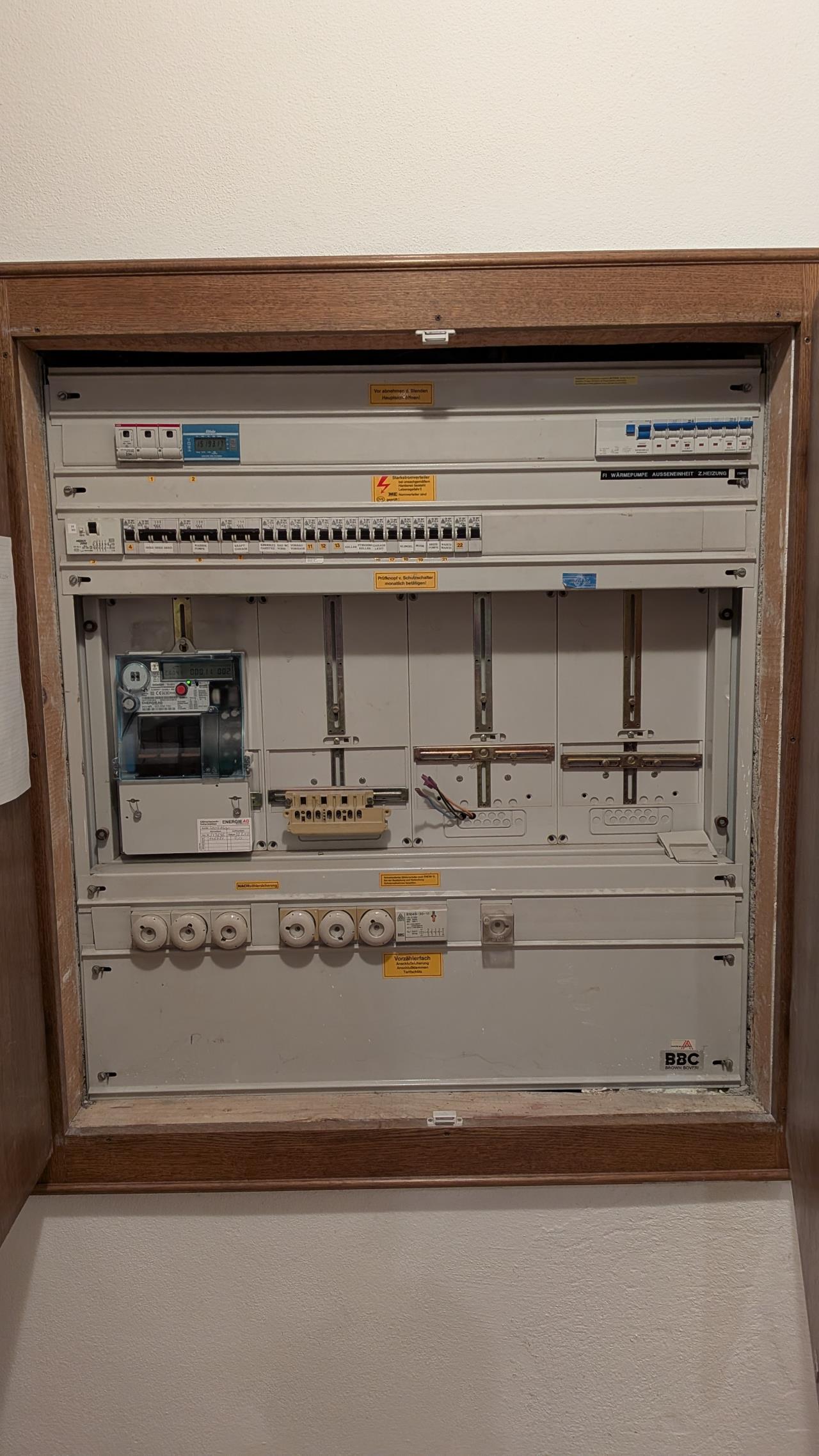

Und ein Foto vom Zählerkasten (ob der stehen bleiben kann oder weg muss)
Dazu noch die Info: Bis auf die Holzverschalung vorne sind keine brennbaren Materialien in der Nähe vom Kasten.

Das mit der Brandgefahr hört sich nach Verkäufermasche an. Hat er den Kasten aufgemacht? War das der Verkäufer oder dann eine Info von seinem Elektriker? Uns hat einer auch erzählt, dass der Fi wohl getauscht gehört und sonst muss er das auch mal besprechen... Kasten ist ein Jahr alt und komplett neu. Also sie reden halt schon gerne und schauen was geht.
Die WP WP [Wärmepumpe] läuft bei euch auch darüber mit 16 oder 20 A Sicherung.
Fi solltet ihr euch einen neuen gönnen.
Die Elektriker haben da schon Spielraum zwischen alles muss neu weil grober Eingriff und ist eh noch gut...

Zählerkasten: Sieht man nicht 100% aber es dürfte der Ü-Ableiter fehlen bzw die Nachzählersicherung muss getauscht werden , da hast ja Schraubsicherungen drinnen. Eventuell Zählersteckleiste
ABER: Der Zählerkasten per se ist nicht das Problem sondern der Holzeinbau. Wir mussten derartige Zählerkästen schon komplett neu machen (Vorgabe Netzbetreiber !! ) oder diesen Bestand mit zb Fermacellplatten/Feuerschuztplatten umschiffen (Auskleidungen innen)  - (Vorgabe Netzbetreiber !!)
Je nachdem wie motiviert dann der Netztechniker bei Deiner Abnahme ist , kanns sein dass das Ding passt oder eben nicht . Lässt sich aber mit Geduld und Motivation auch im Vorfeld mit dem Netzbetreiber abklären.

Auch wenn viele immer das PÖSE suchen in Verköäufern gibt es halt Vorgaben, welche sehr oft vom Netzbetreiber kommen, da kämpft man halt oft gegen "Monopolisierte" Windmühlen
Das Thema mit solchen "Holz-Zählerkästen" hatten wir schon öfters - Verkäufermasche würd ich nicht sagen sondern eventuell ein ehrlicher Verkäufer, welcher ein mögliches  unliebes ÜBEL anspricht (Kosten), was ein Anderer vielleicht nicht macht, weil er sich damit seine Verkaufsposition eventuell dadurch schädigt 😇

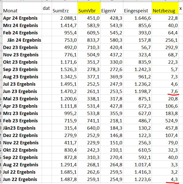

Sihe11 schrieb: Meine Vorstellungen sind über den Sommer Netzbezug gegen Null bringen, in der Übergangszeit die Wärmepumpe auslasten.
ich kann dir mit echtdaten aushelfen - EFH
haben eine WP WP [Wärmepumpe] die ca. 4.000kwh im jahr braucht, 2500 restl. haus also summe 6500 kwh ca
hatten in stufe 1 8kwp und 5kwh bydhvs speicher - im sommer fast kein netzbezug im winter immer zuwenig (wie eh alle)
stufe 2 ein jahr später auf 12kwp erhöht - speicher im sommer gut gefüllt, daher kaum netzbezug im winter immer zu wenig, viele tage wo die 12kwp nicht mal für den tag reichten (nacht sowieso nicht)
stufe3 am carport 8° flachdach, nochmal 6kwp - in summe 18kwp
von märz/april bis sept/okt oder nov. kaum netzbezug, so wie alle aber im dunklen november bis schnee im märz, so wie dieses jahr, immer viel zu wenig
anbei noch ein screenshot vom excel welches ich seit 2021 über das fronius berichte tool täglich pflege
unser jetziger speicher, BYD HVM 11.0 kwh ist für uns optimal, muß mich sehr zurückhalten den nicht nochmal aufzustocken, wobei ein 2,5kwh modul mit knapp 1.000€ umgerechnet sehr viel strombezug gegenübersteht (20cent, 1000euro wären 5000kwh im zukauf!!!)

Den Verteiler würde ich schon neu machen und dann auch noch 1-2 FI mehr und eben einen neuen Kasten, dann hast deine Ruhe, zumindest in meinem Netzgebiet hat mir der Techniker gesagt akzeptiert er Holz nicht sobald da was verändert wird setzt er einen normgerechten Kasten vorraus, mir wärs die Diskussion nicht wert, ich sehe es nicht am Foto aber je nachdem welche FI du hast müsstest die ohnehin tauschen

Solarbuddys schrieb:
War auch nicht so gemeint, dass ich das an dem Foto besser erkenne. Ja, ich würde auch den ganzen Kasten(inhalt) neu machen lassen.
Aber wenns Budget begrenzt ist, kann man nochmal nachfragen und kommt mit ÜSA, Fi und Nachzählersicherung günstiger weg. Wenn das nur ein Holzrahmen ist und die Sicherungen nicht auf Kanthölzer gespaxt wurden :-D
Nein, Verkäufer sind nicht grundsätzlich pöse, aber ihr Aufgabe ist es natürlich den Punkt zu finden den der Kunde noch bezahlen möchte.
Man kanns auch in die andere Richtung übetreiben. In der alten Wohnung, waren die Schraubsicherungen offen an die Wand geschraubt. Aus Geiz und passendem Elektriker wurden Plexiglasplatten davor geschraubt, dass man zumindest nicht reinstolpern konnte. Rundherum alles offen ...
