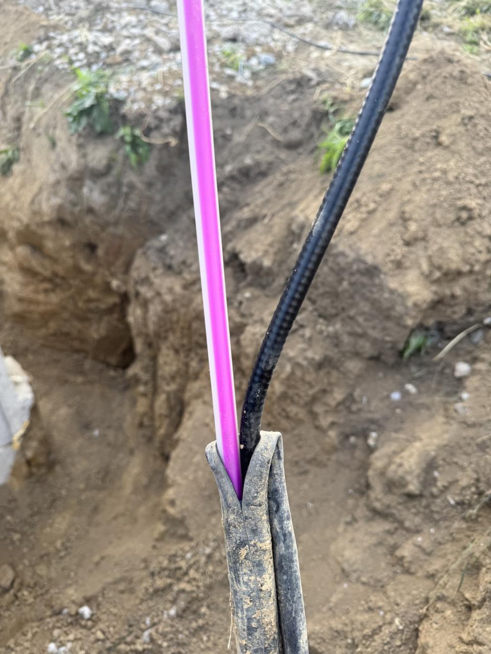

ich habe gestern mal das Anschlusskabel von KabelPlus an der Grundgrenze rausgebaggert und in die Baugrube verlegt. Dabei habe ich mich gefragt, mit welcher Ringraumdichtung ich wohl ein ovales Kabel dicht bekomme? Hat jemand eine Idee?

Was willst du mit dem Kabel genau machen?  Ist ja ein Rohr zum Einblasen dabei. Wenn es temporär absolut dicht werden muss und du später auf ca. 10 cm vom Kabel verzichten kannst, dann würde ich eine Gießharzmuffe nehmen. Das Rohr muss man natürlich zuerst mit Isolierband gut verschließen.

Das Kabel soll im Keller eingeführt werden, da wir mit teilweise drückendem Wasser rechnen müssen (Hanglage), würde ich das gerne dicht einführen. LWL ist Zukunftsmusik, es wird erstmal Coax. Das Kabel lässt sich aber nicht trennen, es ist oval verschweißt. Einblasen geht ja auch, wenn es eingeführt ist - oder verstehe ich dich falsch?

Entweder du schneidest den Mantel auf und führst sie einzeln als runde Sache durch die RDS, oder du bohrst ein Loch und nimmst ein Filofoam Set mit entsprechendem Durchmesser, hab ich bei meinem Eltern im Keller, haben das HW 2024 nix reingelassen, also Approved dicht 😂
Wäre aber für erstere Lösung, Freund hatte ein ähnliches Kabel von K+ den Mantel konnte man eben abschälen

Manchmal muss man die Dinge einfach angehen und sie nicht zu lange durchdenken/planen... Das Kabel ist letztendlich einfach ein Mantel um ein Koax-Erdkabel und ein Kunststoff-Leerrohr. Abgemantelt passt es perfekt durch die Ringraumdichtung 😬
