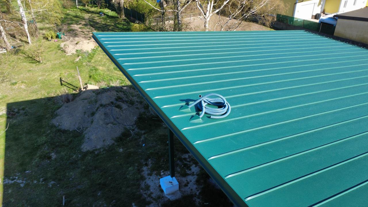

Ne normales Leerrohr
2026/20260410337780.jpg
Sieht aktuell so aus, man kann die Rohre dann eh reinschieben, sodass Sonne kein Problem ist, vielleicht flanschen die Monteure eh noch einen Metallschlauch drauf, Mal schauen
