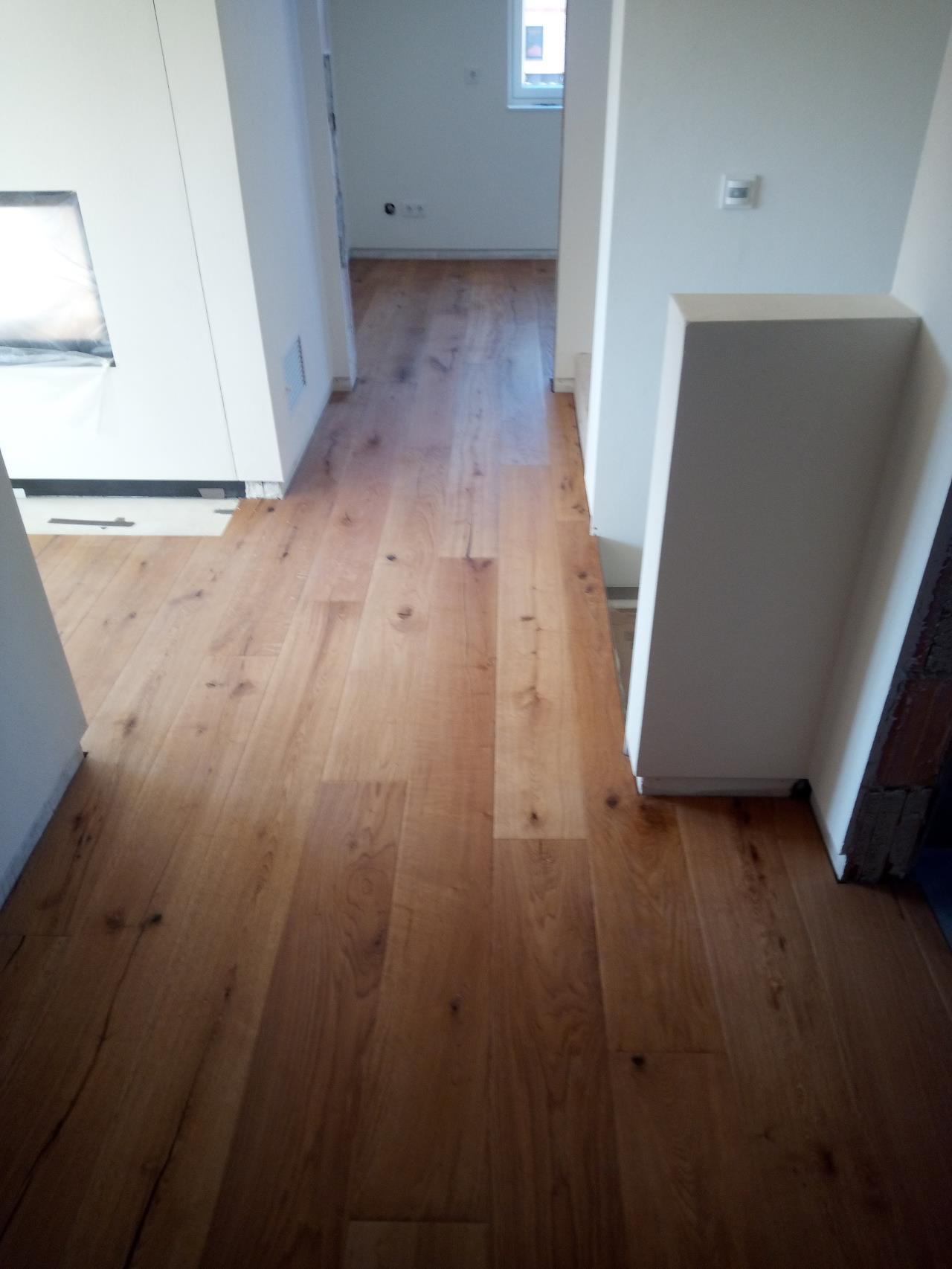

Ein (oder 2) Bild sagt mehr als tausend Worte 😉
2026/20260404814178.jpg
2026/20260404292719.jpg

Bei Außenwänden sowieso unbedingt, bei Innenwänden kanns auch nicht schaden! Wir haben aus den Abschnitten vom Holzfußboden 6 oder 7cm Streifen geschnitten und diese mit Montagekleber festgeklebt.
Das geht auch besser wenn du eine gerade verpachtelte Ebene hast.
Hab das alles im März/April 2022 geklebt bis jetzt hat sich noch keine einzige Sockelleiste gelöst.

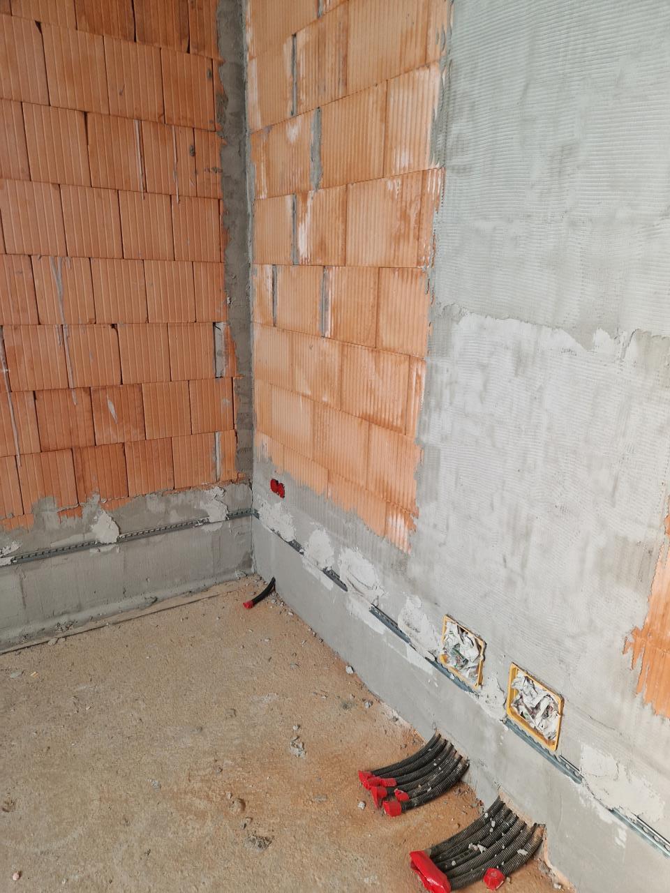

Wir haben als erstes mit einem Laser und Schlagschnur die OK der Sockelleisten markiert.
Dann mit Stahlnägel (flutschen besser bei Ziegelwänden) kleine Holzplättchen eingeschlagen.
Die Oberkannte der Holzplättchen ist auf der Linie die wir vorher markiert haben.
Die Holzplättchen dienen jetzt als "Anschlag" von der Aluleiste die darauf gesetzt wird.
Dann brauchst du Aluprofile in der gewünschten stärke, unsere haben ca so ausgesehen
https://www.obi.at/p/4948261/sockelputzprofil-14-mm-x-2500-mm?wt_mc=gs.pla_lia.Bauen.Baustoffe.PutzMoertelZement&wt_cc1=671697346&wt_cc2=4948261&wt_cc4=c&wt_cc5=145271289750&wt_cc8=pla-local&wt_cc9=33812482773&extProvId=5&extPu=obi-gaw&extLi=671697346&extCr=33812482773-145271289750&extSi=&extTg=&keyword=&extAP=&extMT=&storeId=84&gad_source=1&gad_campaignid=671697346&gbraid=0AAAAADk-hbEMQYtreyi6L3MPRHnsbsjiU&gclid=EAIaIQobChMI9r-6tJaPlQMVnLGDBx3tew5OEAQYBiABEgIsQvD_BwE
Dann brauchst du einen Kleber, Putz oder dergleichen, den du Punktweise dort hin schmierst wo die Schiene sitzen soll -> Schiene reingedrückt -> der Kleber kommt bei den Löchern durch und du verschmierst ihn.
Die Holzplättchen haben wir drinnen gelassen, damit sie die Schiene beim verputzen noch zusätzlich halten!
Wenn sie dünner sind wie die Schiene selbst stören sie beim Verputzen nicht.
Natürlich machen das wie @RePu geschrieben hat, die Verputzer auch mit, nur war bei unserem der Preis abartig teuer, es kommen ja schließlich sehr viele Laufmeter zusammen
Den Kleber/ Putz und die Schienen haben wir aber trotzdem vom Verputzer gekauft, da sind die Preisunterschiede überschaubar.
2026/20260617581193.jpg
2026/20260617134402.jpg

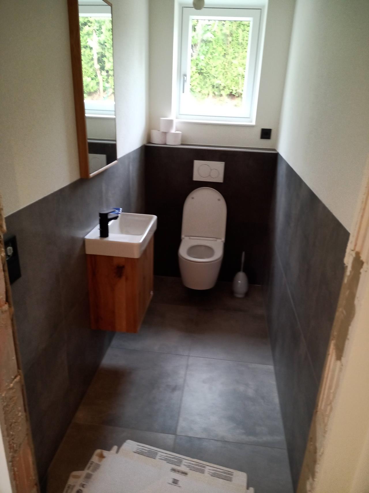

Wir haben im WC die Leisten höher gesetzt um bei der Fliesenkante auch flächenbündig zu sein 👌
Hoffe ich habs einigermaßen verständlich erklärt, ohne Fotos ists halt schwierig 😉

Du musst das mit deinem Putzer gut besprechen, weil viele Putzer das nicht gerne machen bzw. wenn du es selbst setzt alle Unebenheiten auch berücksichtigt werden müssen.
Ich habe extra einen Putzer gewählt der das häufig macht.Wurde bei mir mit verzinkten Winkeln gemacht.Der Putzer hat sie direkt mit Putz einen Tag vorher gesetzt so wie den Kantenschutz.
14€/m
Es gibt aber viele Putzer die dafür mehr als 30€/m haben wollen.
