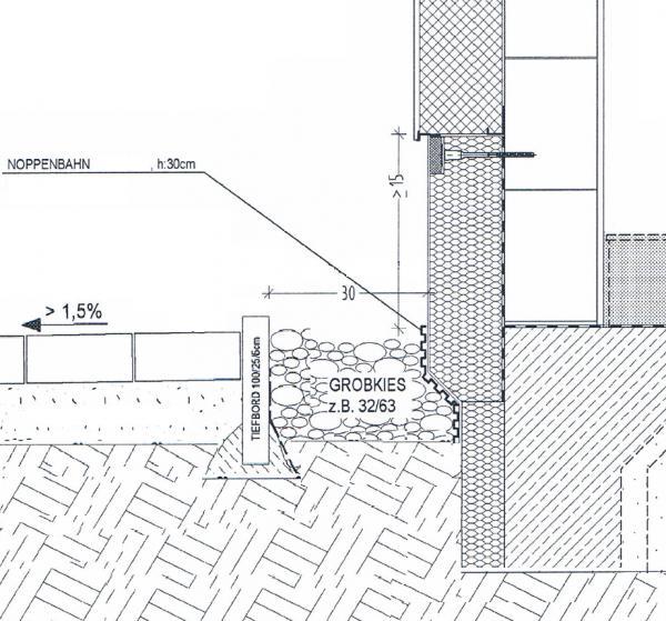

Is dir das finale Niveau bekannt? Oder zumindest die Höher der Traufensteine? Würd auf genau der höhe der Steine vorher abschneiden. Die Putzer werden sich sonst eh nur ärgern.
Die Bahn wird nur angeschüttet und nicht mehr mechanisch oder sonstwie befestigt.
Zum Bleistift:
2026/20260401959468.jpg

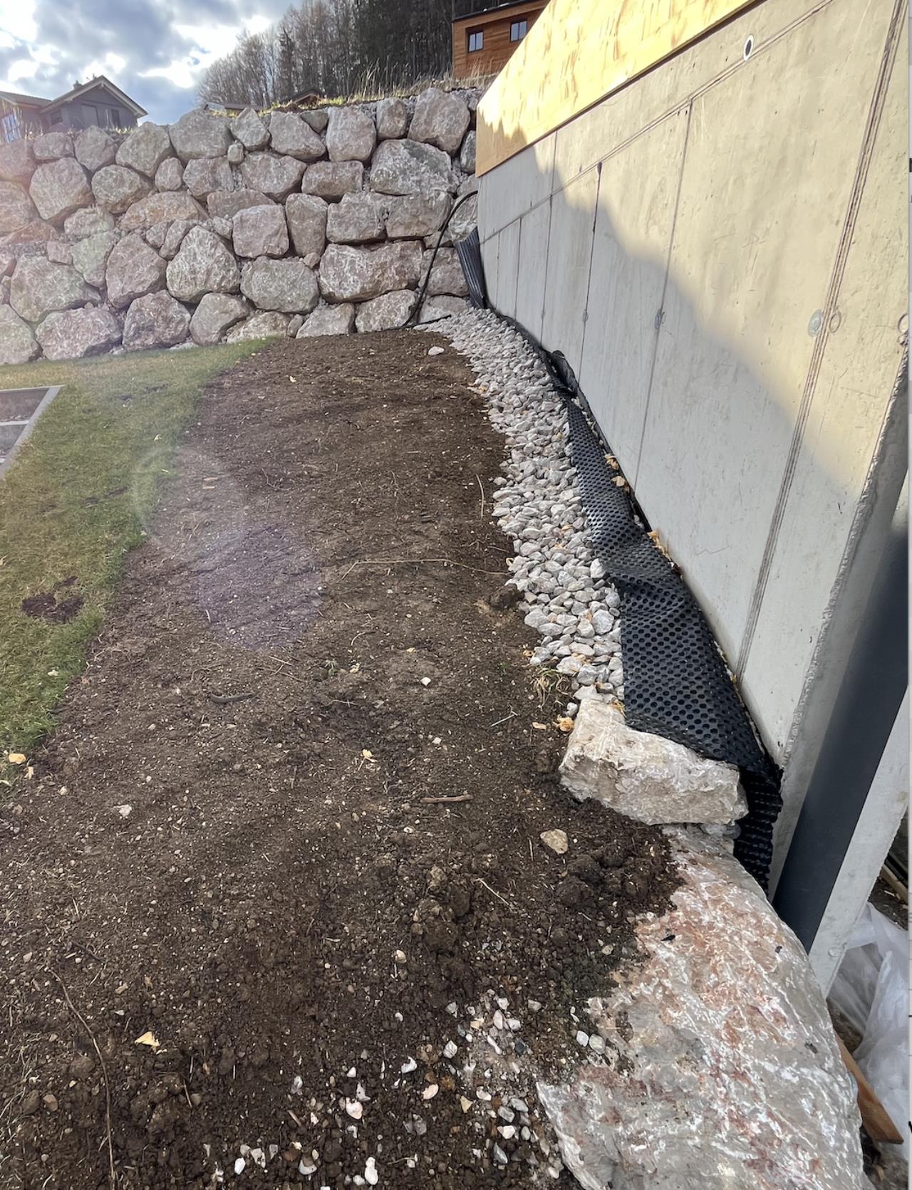

Ich häng mich da mal dran, ich hoff das ist okay... hab mir nämlich gestern genau die gleiche Frage gestellt.
Allerdings geht's bei uns ums Carport, da wird dann nicht weiter verputzt sondern der Beton bleibt auf Sicht.
Würdet ihr die Noppenbahn einfach bei ca. Oberkante Steine abschneiden und so lassen, oder ein Noppenbahn-Abschlussprofil montieren?
Hab irgendwie Angst dass da sonst der ganze Dreck dazwischen rutscht...

zlau schrieb: Hab irgendwie Angst dass da sonst der ganze Dreck dazwischen rutscht...
Der Zug ist abgefahren, dem Foto nach zu urteilen. Schneid ab, der Beton braucht die Noppenbahn nicht. Wichtiger wäre ein Vlies zwischen Rollschotter und Erde, aber der Zug ist wohl auch schon abgefahren.
  •  zlau
1.4.2026  (#7)
Ja alle Züge abgefahren 😂
alles klar, danke!
