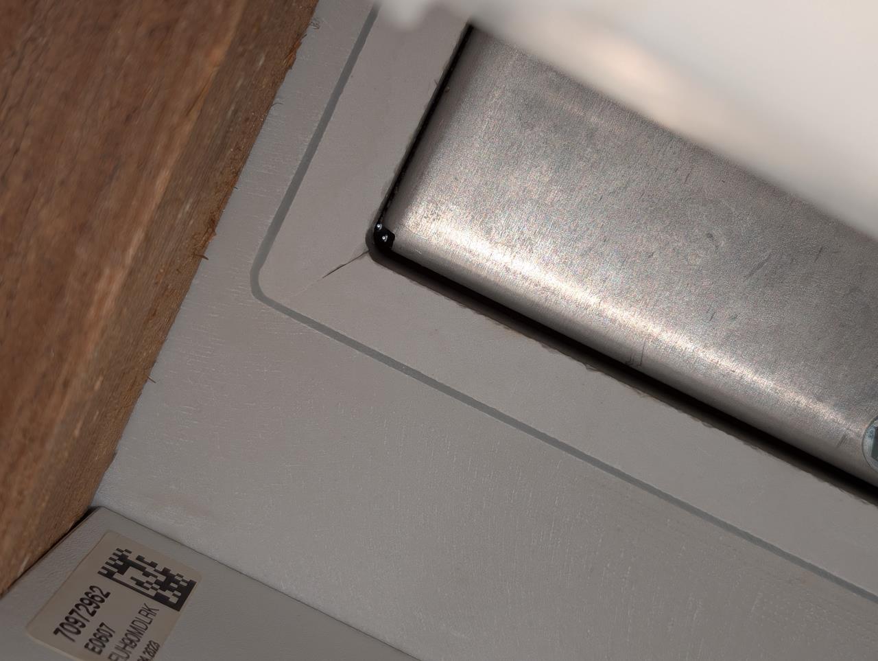

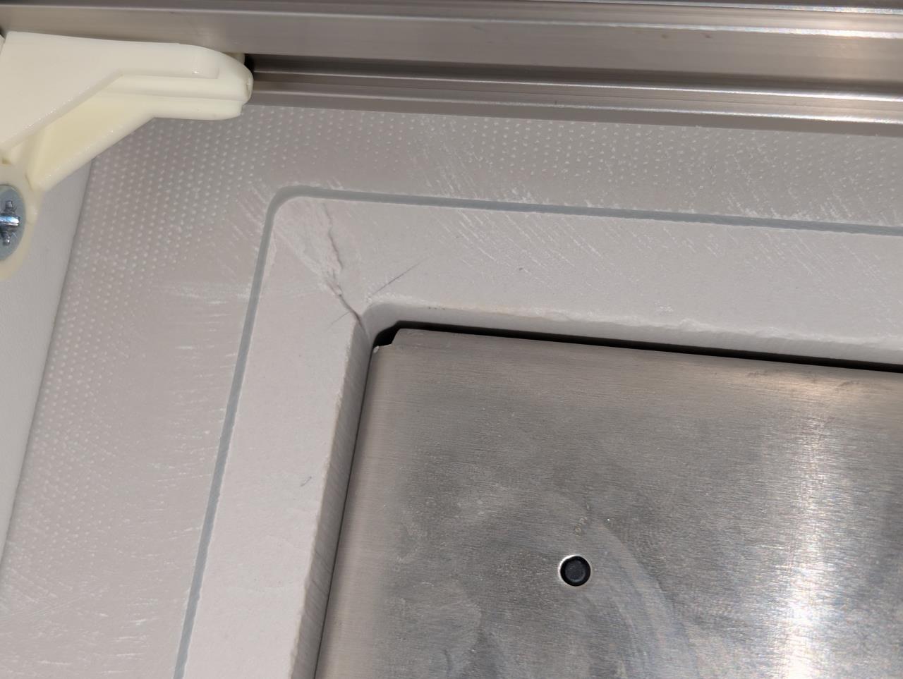

Wir haben 2023 eine Dekton Platte für unsere Insel bekommen mit einer Stärke von 12mm auf einem perfekt ausgerichteten Unterbau mit Einzügen damit sie komplett plan aufliegt. Diese ist dann nach 6 Monaten gebrochen.
Nach langen hin und her haben wir im September 24 eine neue bekommen mit 20mm. Nun ist diese im Jänner 26 erneut gebrochen, vom Kochfeld weg per Haarriss. Hat jemand ähnliche Erfahrungen?
Leider eskaliert das aktuell zu einem Rechtsstreit, da Cosentino meint wir müssen uns an den Verarbeiter wenden und er nur B2B macht und dieser aber jegliche Schuld abwendet.
Wir haben sie eigentlich gerade aufgrund der 25 Jahre Bruchgarantie gekauft und nun geht da nichts

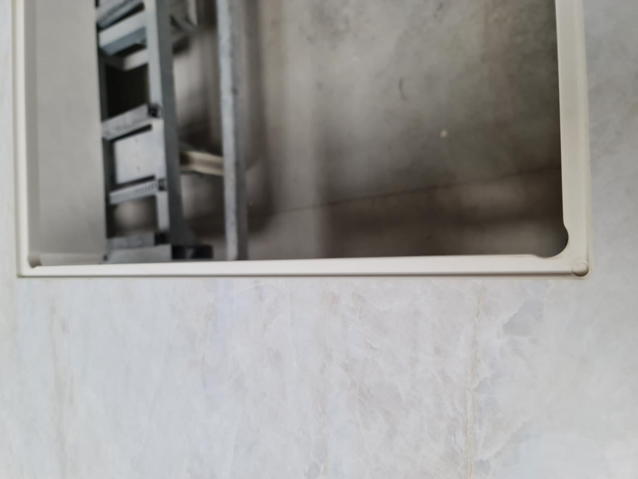

Korrekt, wir haben mit ihm den Kaufvertrag. Dieser ist leider nicht sehr einsichtig.
Inzwischen habe ich mit Cosentino gesprochen und einem anderen Steinmetz und herausgefunden, dass die Radien zu klein geschnitten wurden, beim Kochfeld. Cosentino gibt 10mm bzw beim äußeren 5mm an und sie haben 4mm geschnitten. Deshalb bricht es vermutlich auch genau in Eck.
Anbei Bilder wie schlecht hier bei uns auf der Unterseite die Verarbeitung ist. Ein anderer Steinmetz hat mir dann ein Foto geschickt, wie die Radien bei ihm aussehen und da gibt es einen riesigen Unterschied.

September 24 heißt noch in der Gewährleistung, aber Beweislast bei euch. Hersteller schreibt 10mm vor, ihr habt 4mm, das ist ein Beweis für mangelhafte Verarbeitung. Rein rechtlich eine klare Sache.
Ich würde den Verarbeiter mit genau diesen Informationen konfrontieren und eine angemessene Frist setzen. Wenn nichts zurückkommt, entweder Anwalt (wenn Rechtsschutzversicherung vorhanden) oder Konsumentenschutz einschalten.

Ja danke, da wir mit dem Verarbeiter ordentliche Probleme haben und er keine Einsicht zeigt, liegen nun schon alle Beweise beim Anwalt. An und für sich ja Beweislast bei uns aber mit den Vorwürfen sollte es für ihn ein Problem werden. Ich hoffe wir finden eine Lösung

Leider hat sich unser Anwalt nie mehr gemeldet, ich bin gerade dabei es mit einem neuen zu klären. Es sieht aber so aus als wäre es ein Verarbeitungsfehler, da die Radien nicht eingehalten wurden. Das würde ich definitiv prüfen. Cosentino ist da selbst sehr hilfreich und zuvorkommend aber der Verarbeiter leider gar nicht.
