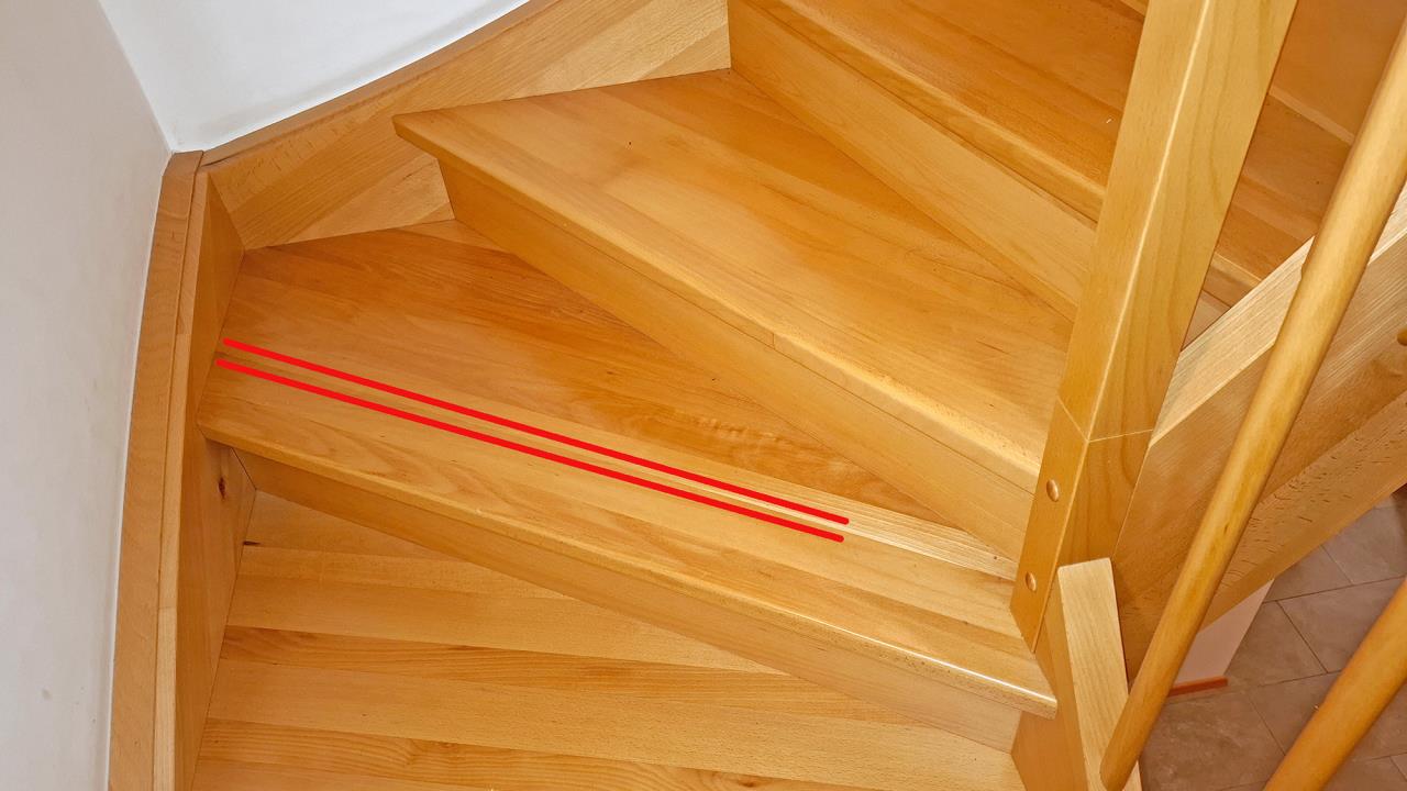

Holzstiege, knapp 10 Jahre alt.
Vor ein paar Monaten 2 oder 3x laute Geräusche (wie Schüsse) beim benutzen der Stiege.
Kürzlich wieder ca. 2-3x.
Nach eingehender Betrachung ist aufgefallen dass die große Trittstufe die im Eck sitzt, einen Riss hat.
Ich vermute dass das eine Stelle ist wo das Holz zusammengeleimt wurde, da sich der Riss wohl genau an einer Maserungsgrenze befindet.
Der Riss/Bruch (=zwischen den beiden roten Linien) geht von ganz außen fast über die komplette Breite der Stufe. Lediglich die letzten ca. 25cm an der Innenseite sind (noch?) nicht gerissen.
Der Riss/Bruch ist kaum zu sehen.
Der Niveauunterschied der auf den beiden Seiten des Riss/Bruch entstand, ist vermutlich ein Bruchteil eines Millimeters.
Mit den Fingern oder barfuß kann man ihn aber gut ertastet.
Wenn man die Stiege von unten ansieht, ist der Riss dort ebenso. Die Stufe scheint daher "durch" zu sein.
Die Stufe wirkt aber weiterhin fest.
Wie repariert man sowas? Macht das ein Tischler?
Geht das auch ohne die Stufe zu tauschen? Denn eine neue wäre optisch sicher auffallend unterschiedlich.
Leistbar?

Kommt hst drauf an ob die Stufen eingenutet sind oder nur zwischen den Wangen sitzt um diese raus zu nehmen, dann könnte es neu verleint werden.
Ob das im eingebauten Zustand möglich ist dazu bin ich zu wenig Holzwurm
