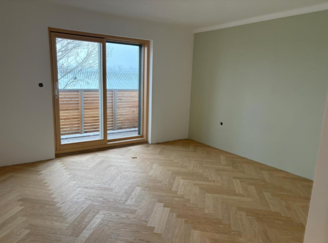

29.3.2026  (#17)
2026/20260329301677.jpg
Uns war auch wichtig, dass der Parkett nicht aus China kommt, Haro war somit aus dem Rennen. Wir haben uns für Scheucher entschieden und sind sehr zufrieden, preislich allerdings um die 80e/m2 ( hell geölt, gebürstet).
