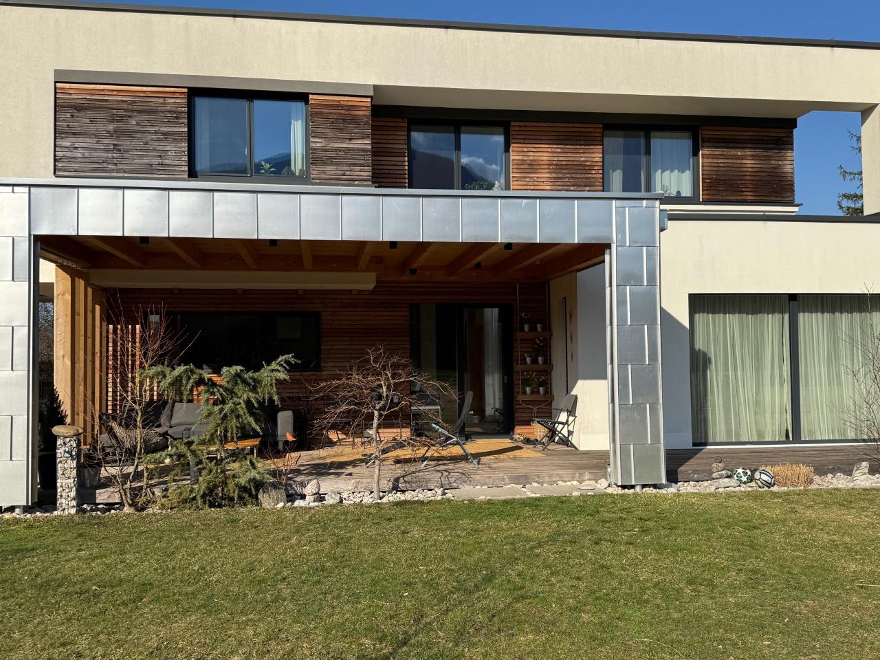

2) Ohne Beschattung wohl kaum sinvoll. Wir hatten alles am Radar und vorher nur ein Segel. Im Endeffekt ist es eine fixe geworden und sozusagen ein Wohnraum mehr. Lamellendach hat auch seine Nachteile und ist bei uns aufgrund der Schneelast gleich rausgefallen (muss im Winter immer offen sein). Luft ableiten macht ja keinen Sinn wenn es nach den Seiten offen ist. Es geht um "echten" Schatten.
Würd da auch nix teiltransparantes oder ähnliches haben wollen, ausser es wär nicht unsere Hauptterrasse.

uns geht es im Moment ähnlich wie euch, wir sind auch gerade in der Findungsphase. Ich denke im ersten Schritt solltet ihr euch überlegen welchen Nutzen die Lösung für euch bringen soll...geht es um reine Beschattung, oder geht es auch um Witterungsschutz (um Gartenmöbel etc. dauerhaft draussen stehen zu lassen). Dann ist auch die Frage wie bei euch die Gegebenheiten sind, sprich Ausrichtung der Terrasse und damit verbunden von welcher Himmelsrichtung ihr den Sonnenschutz benötigt, und ob ihr eine zweite geschlossene Seite habt. Unsere Terrasse ist nach Süden ausgerichtet, jedoch müssen wir mitberücksichtigen dass wir für die tiefer stehende Nachmittagssonne von W auch einen Sonnenschutz benötigen (Rollo bzw. Senkrechtmarkise). Richtung O sind wir auf einer zweiten Seite geschlossen (Hausmauer), d.h. bei uns wird der Schutz vor Wind kein großes Thema sein (ansonsten ebenfalls Rollo berücksichtigen), aber die Hitze staut sich natürlich entsprechend im Eck. Für unseren Zweck wäre demnach ein Lamellendach wohl am Besten geeignet, da man bei Bedarf die Wärme ableiten kann, oder auch bisschen mehr Licht reinbringt. Aber wie bereits angesprochen wurde, bezüglich Licht würde ich mir keine Gedanken machen. Im Sommer knallt dir durch die Überdachung die Sonne nicht direkt in den Wohnraum, im Winter steht sie tief genug um trotzdem genug Licht zu haben. Das einzige ist dass du halt nicht vom Wohnraum aus den direkten Blick zum Himmel hast.
Die Lösung mit der PV-Eindeckung finde ich grundsätzlich gut weil doppelter Nutzen, jedoch hast du trotzdem das Thema dass das Glas aufgeheitzt wird und es dadurch darunter sicher auch entsprechend warm wird.
Ich denke Preis/Leistung ist bei einer fixen Überdachung am Besten, du bist auch sehr flexibel für spätere Änderungen (Rollo, Verglasung, Beleuchtung etc.). Die Überdachung von @Innuendo finde ich zB. sehr gelungen.
