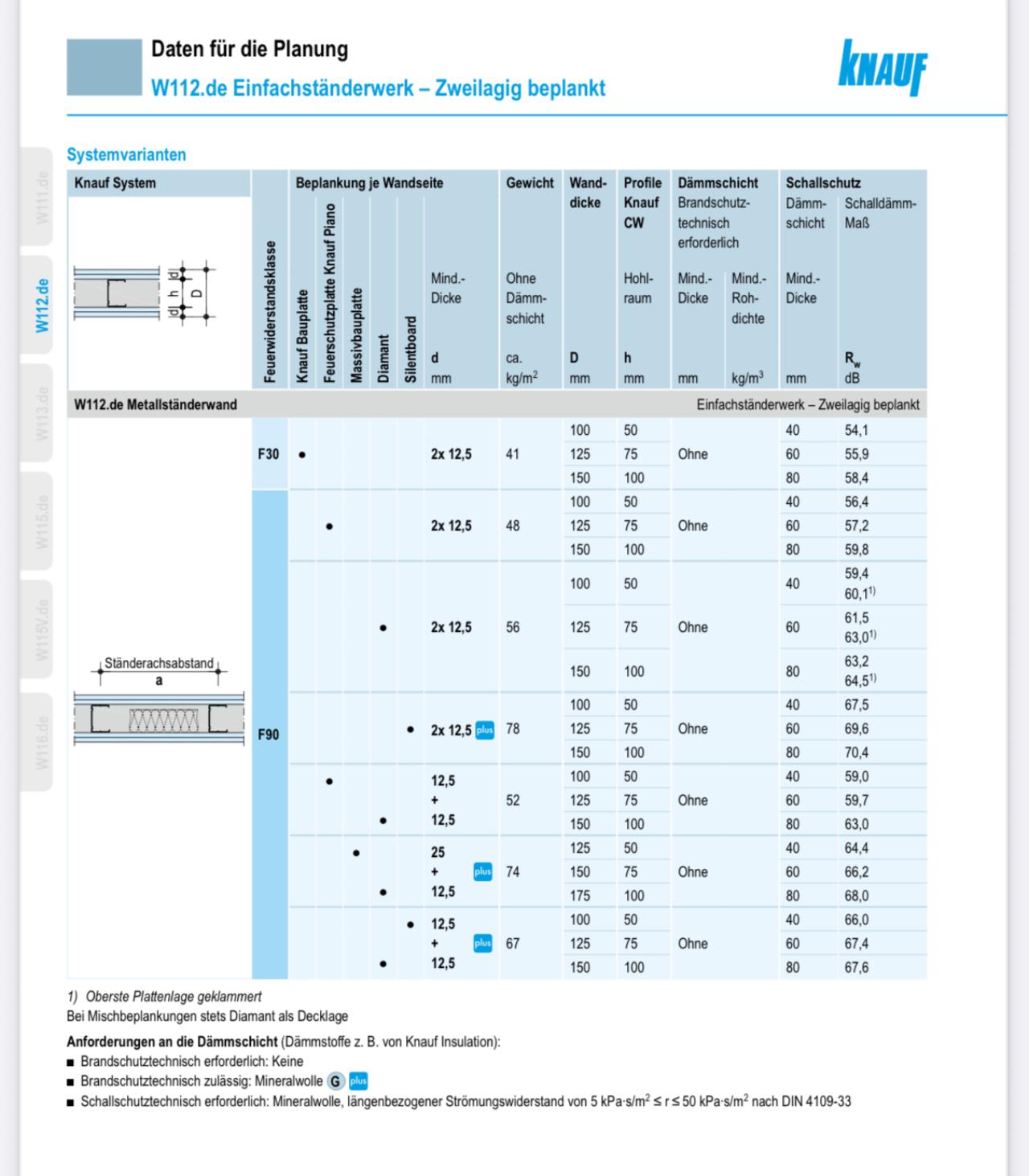

Es gibt von Knauf da auch so eine Tabelle (auf Basis von CW Profilen halt) mit unterschiedlichen Konfigurationen, das ist ein Auszug für die doppelt beplankten Wände.
_aktuell/20260319337282.jpg

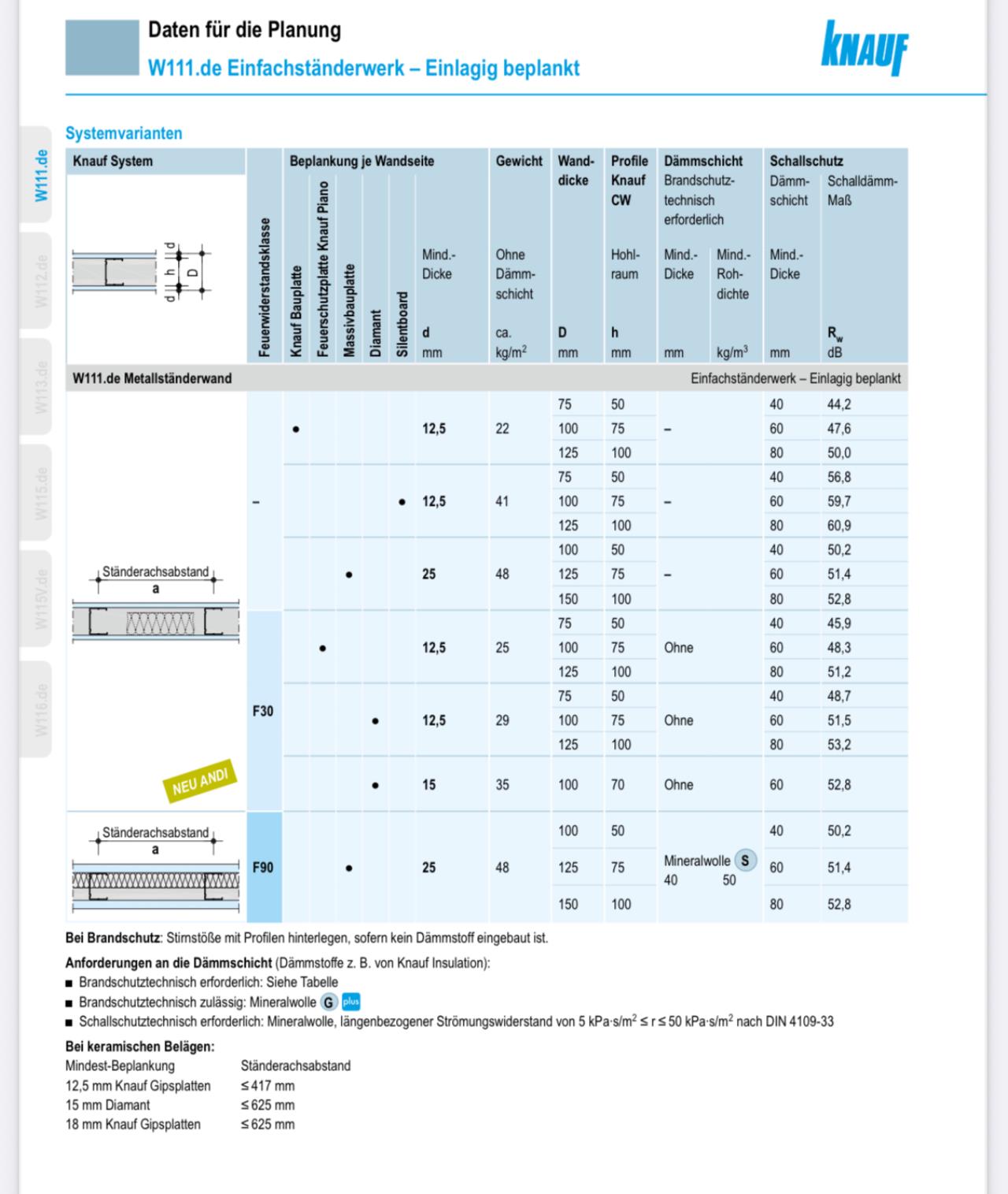

und hier der für einfach beplankte Wände:
_aktuell/20260319780700.jpg
