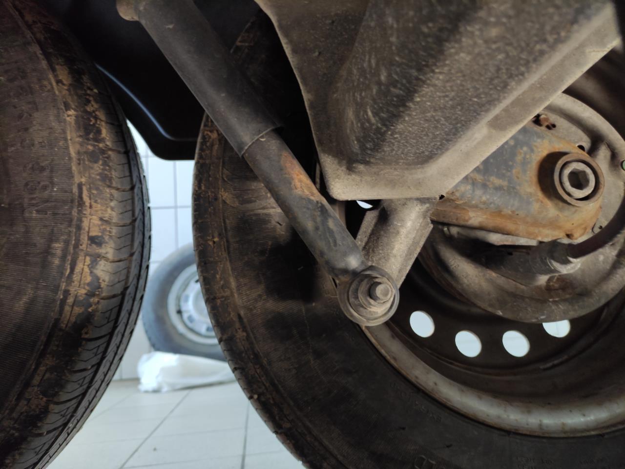

Irgendwie ist unser Anhänger gerade ein heißes Thema. Vorgestern beim Pickerl ist aufgefallen, dass alle 4 Stoßdämpfer an den Achsen reiben.
2026/20260312507781.jpg
Da sind nur ungefähr 5mm Platz und dementsprechend kontaktiert der Stoßdämpfer die Achse bei jeder größeren Unebenheit. Das muss ein Konstruktionsfehler sein, oder?

interessant, hab ich so noch nie gesehen. was ist das für ein fabrikat?

Ich vermute mal, dass die Räder am Foto maximal eingefedert sind. Wenn der Anhänger eine Drehstab- oder Gummifederung hat, könnte die Federung schwach oder ausgeleiert sein!
Wie steht der Anhänger in unbeladenen Zustand da? Normale Höhe oder "tiefergelegt"?

Nein, das ist der unbeladene Zustand. Schaut von außen recht normal aus. Aktuell hab ich ihn aufgebockt und ohne Räder stehen, da ist der Abstand auch nicht wesentlich größer. Hat eine Gummifederung. Von dem her was ich in diversen Videos gesehen habe, schaut der Winkel im unbelasteten Zustand ok aus, oder?

Schick ein paar Fotos von allen Seiten zu Humbaur und/oder auch zu Knott - sofern es eine Knott-Achse ist.
Wahrscheinlich sieht ein Techniker sofort wo der Hund begraben ist.
Stehen die Dämpfer gerade? Oder könnte es sein, dass der Dämpfer an der unteren Aufnahme auf der Außenseite montiert gehört? Genug Platz dort?
Ich weiß, eher unwahrscheinlich, aber vielleicht war ein ganz spezielles Genie bei der Montage dran.

kernoel schrieb: Stehen die Dämpfer gerade? Oder könnte es sein, dass der Dämpfer an der unteren Aufnahme auf der Außenseite montiert gehört? Genug Platz dort?
Den Verdacht hab ich auch schon gehabt, aber da kommt er mit dem Reifen in die Quere. Muss also innen dran. Unten außen und oben innen geht auch nicht, da steht er schief.
kernoel schrieb: vielleicht war ein ganz spezielles Genie bei der Montage dran
Wahrscheinlich, sonst wäre da wohl mehr Luft zwischen Stoßdämpfer und Achse. Die vorderen Stoßdämpfer sind außerdem im komprimierten Zustand schon fast komplett ausgezogen. Da hats wohl auch was. Ich weiß leider nicht, ob das aus dem Werk so kommt oder nachgerüstet wurde. Scheinbar ist das in D üblich, dass Stoßdämpfer nachgerüstet werden für Tempo 100.

Hab auch einen Hänger mit Tandemachse - allerdings nur 2000 kg hzGG.
Bei mir sind keine Dämpfer verbaut, der Hänger ist aus 2020 und eine andere Marke.
Wäre es eine Option, die Dämpfer fürs Pickerl zu demontieren?
Wahrscheinlich müsste man verlässlich wissen, ob sie original waren ...

Was mir jetzt allerdings ein- bzw aufgefallen ist: An den Abriebstellen ist Rost. Das Problem kann also nicht ständig auftreten, sonst wäre da ja blankes Metall. Also vielleicht werd ichs einfach mal tauschen und beobachten 🤔

Minimale Unterschiede natürlich, aber sehr ähnlich. Je länger ich darüber nachdenke, desto eher glaube ich, dass der Vorbesitzer ihn einfach massiv überladen hat und seitdem nichts mehr passiert ist.

Gute Nachricht: Mit neuen Stoßdämpfern schaut die Sache gleich besser aus. Ich kanns nicht genau sagen, was jetzt anders ist, aber der Abstand ist ein gutes Stück größer. So wirds hoffentlich passen.

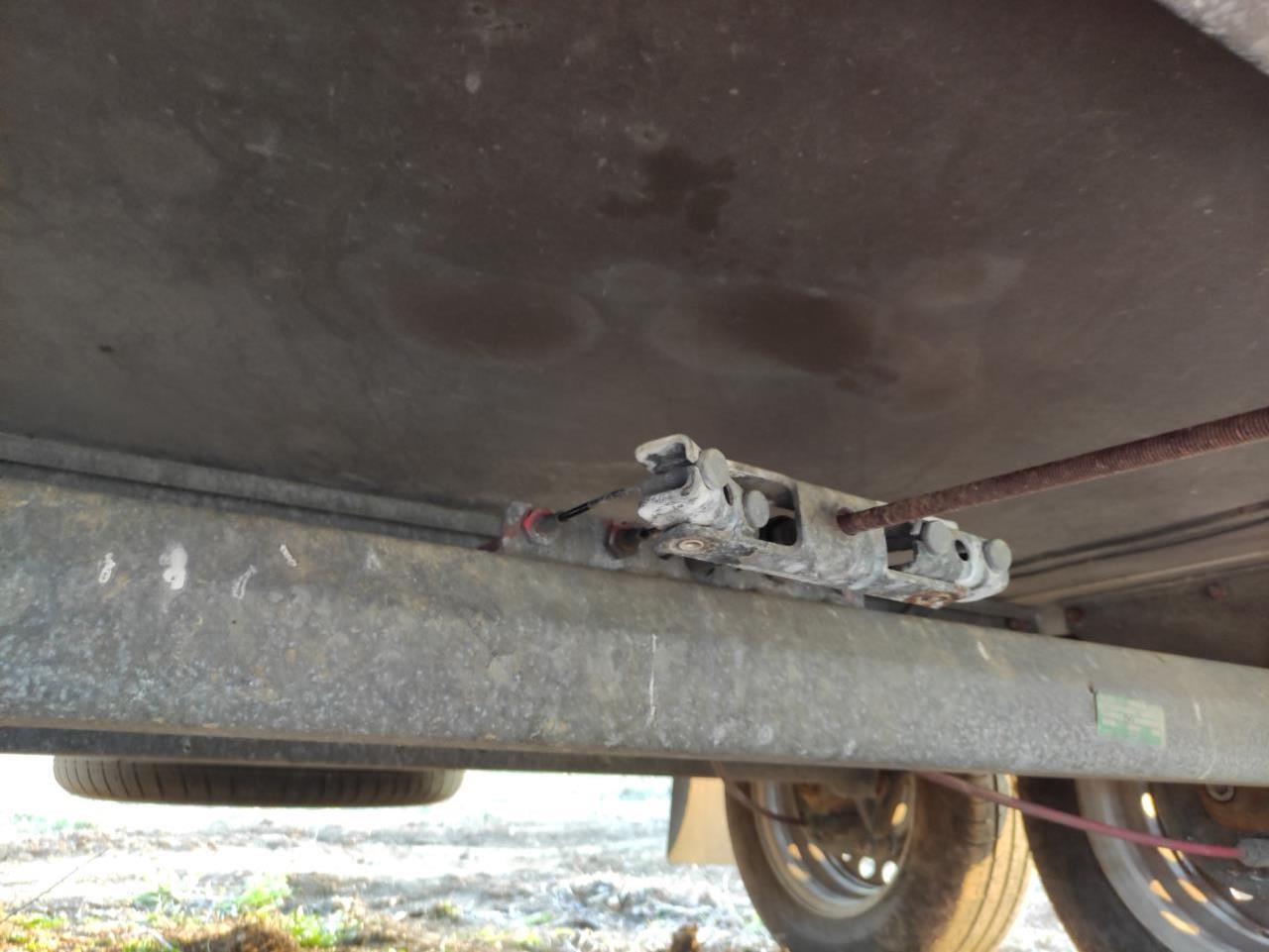

Zweites Problem sind die Bremsen. Bemängelt wurden generell zu geringe Bremskraft und zu großer Betätigungsweg. Die letzten Jahre war ein Rad immer etwas schwächer als die anderen - leichter Mangel. Auf den ersten Blick hab ich mir gedacht, das Problem ist leicht zu lösen - Bremsseil gerissen oder so:
2026/20260319659504.jpg
Nur schaut jetzt nach einmal Zerlegen und wieder Zusammenbauen alles wieder komplett normal aus.
Hat jemand eine Idee, warum es da plötzlich ein Problem geben könnte und wie man das prüfen könnte, bevor er zur Nachprüfung kommt?

Bei meinem Anhänger steht in der Anleitung: nicht das Seil nachspannen sondern an der Schraube von der Trommel. Da sich beim Anhänger die Bremse nicht selber nachstellen.
Beim Auto stellt sich die Bremse selber nach, egal ob hydraulisch oder Seilzug.

So, Bremsen nachstellen habe ich gemacht bzw ausprobiert. Im ungebremsten Zustand läuft das Rad frei mit minimal hörbarem Schleifen jeweils an einer Stelle. Einen Zacken weiter und es reibt ordentlich und kommt schnell zum Stillstand - also wieder zurück. Bremsbeläge sind bei ca 4mm. Da dürfte der Fehler also nicht liegen.
Meine letzte Hoffnung ist jetzt das Bremsgestänge - also die ganze Wippe ein Stück nach vorne stellen, bis die Bremsen gerade noch nicht greifen. Wenn das auch nicht hilft, muss ich wohl in die Werkstatt 😬

30.3.2026  (#18)
Das Ende der Geschichte: Bremsgestänge nachgestellt, Pickerl bekommen 🥳
