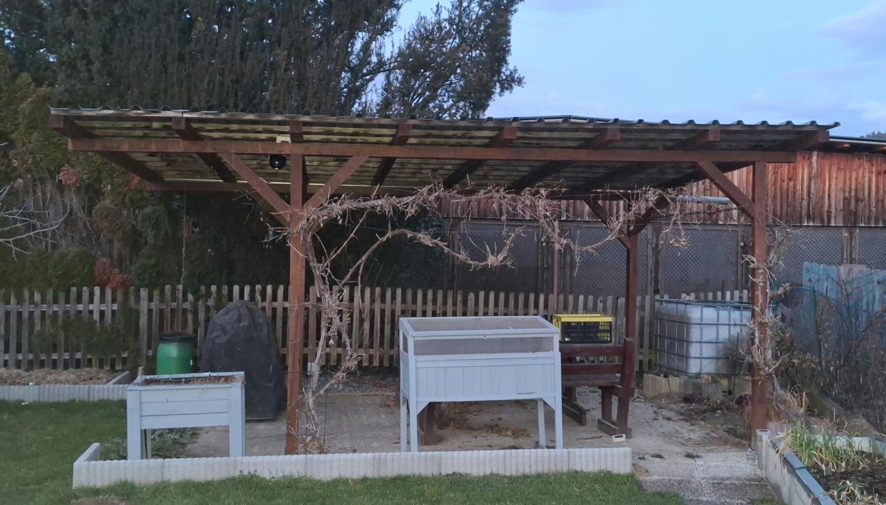

Wenn ich die Pfosten tausche, macht es gleich sind sie dicker zu machen? Also 12x12 statt 9x9 wie bisher.
Schaut es komisch aus wenn wenn der querträger 9x9 bleibt oder sollte ich den auch tauschen?

ich kann das zwar nicht berechnen aber ich meine dass 9x9er reichen.
  •  grazer250
20.3.2026  (#12)
Hätte ich auch gedacht.
Würde nur eventuell 6 pv module(aufgeständert oder flach) auf das Dach montieren. Und deshalb bin ich unsicher und beim genauen überlegen bevor ich es angehe.
