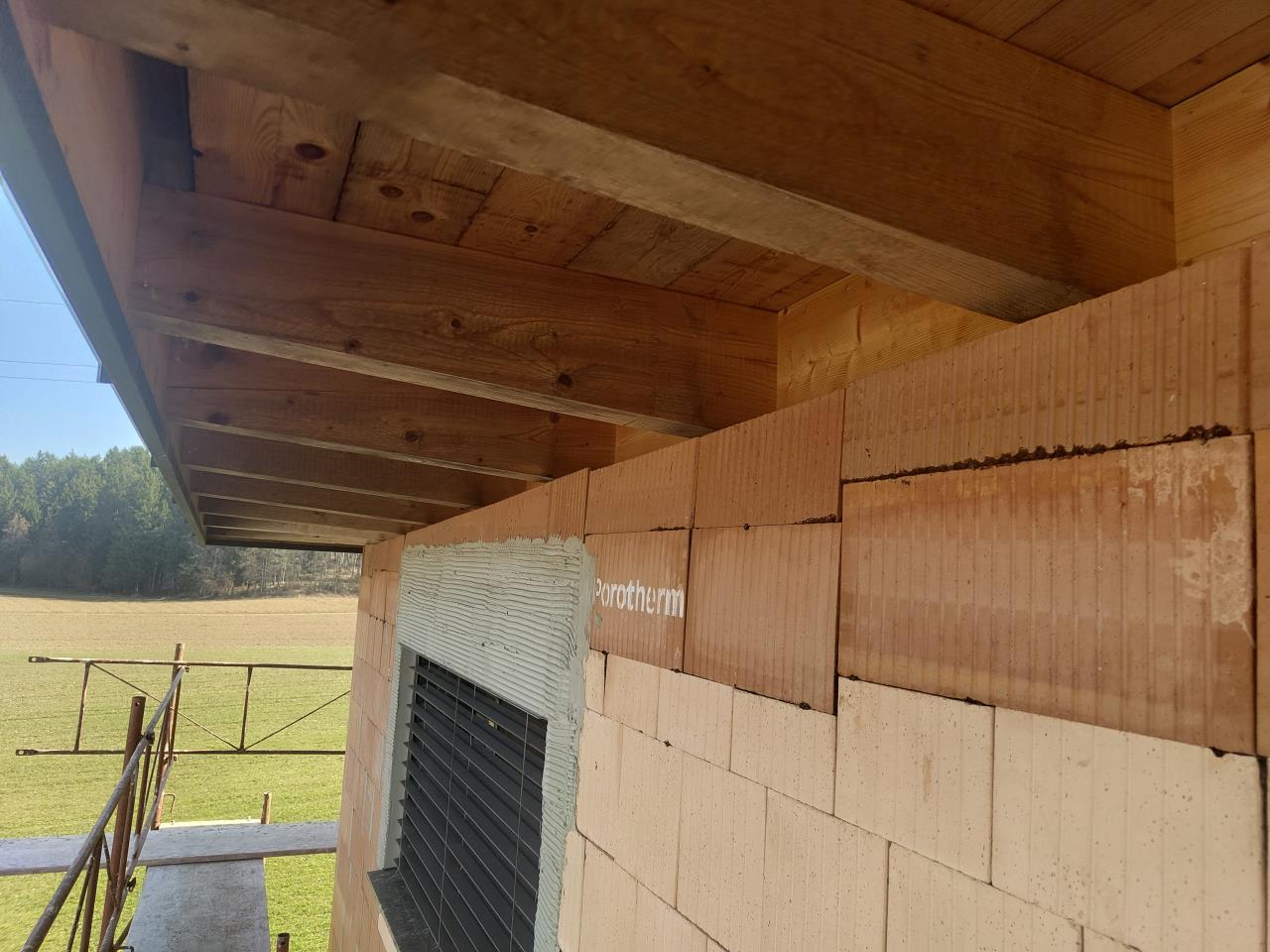

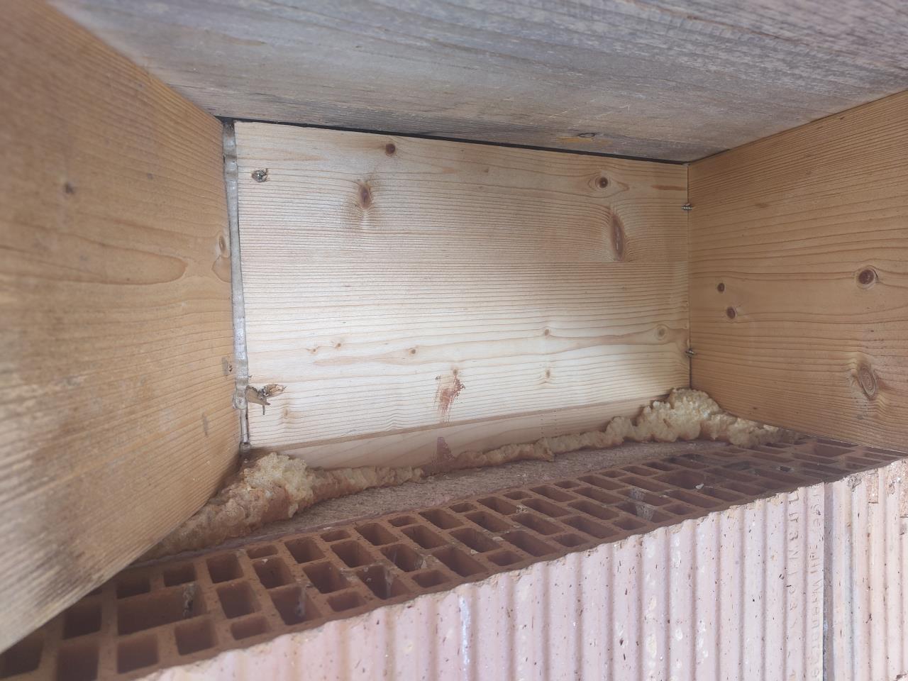

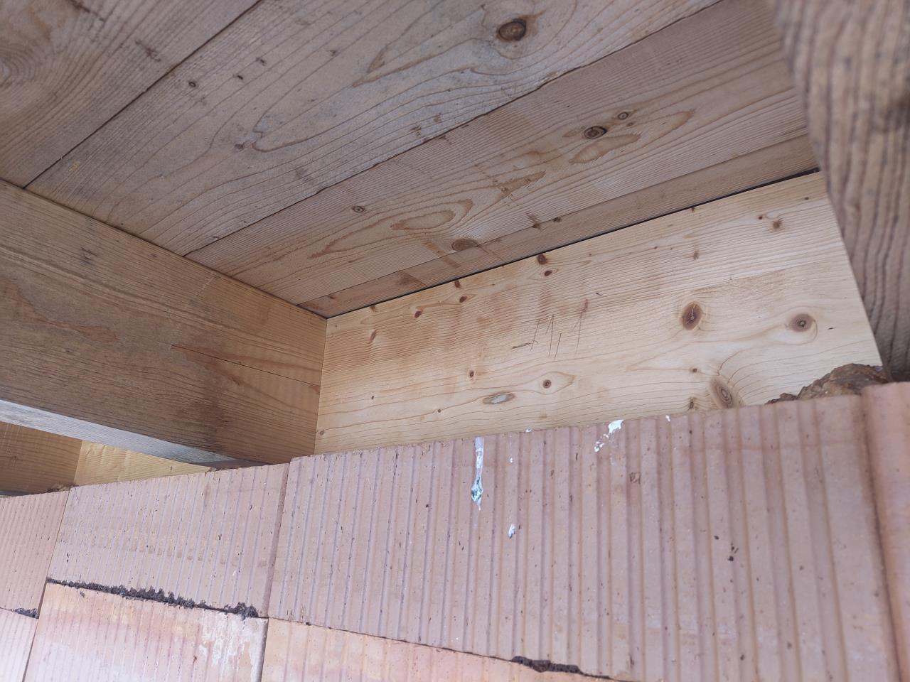

Ich bin gerade dabei die Außenfassade zu machen. Nun steht das Gerüst und ich komm dazu die Vorarbeiten zu erledigen.
Ich hab nun vorgehabt, XPS oder Klemmfilz auf die Mauerbank zu geben (ca. 18cm). Die Unterseite des Pultdaches kommt dann nach dem Grobputz der Wände mit Fermacell und einem Schattenprofil zur Mauer hin zu. Ist die Isolierung auf der Mauerbank notwenig oder nur "kann nicht schaden"? Bevorzugt wäre gepresster Klemmfilz.
Eckdaten:
  • 50iger Ziegel
  • Betonierter Kranz auf dem das Pultdach angeschraubt wurde
2026/20260308237657.jpg
2026/20260308615147.jpg
2026/20260308822573.jpg
Vielen Dank für eure Meinung.
iceT
8.3.2026  (#1)
Ist dahinter Luft oder sind die Hohlräume ausgefüllt (zB Zellulose eingeblasen)?
  •  iceT18
8.3.2026  (#2)
Ach ja hab ich vergessen zu schreiben, dahinter ist Zellulose eingeblasen.

Wenn dahinter eh Zellulose ist musst eigentlich nur schauen, dass die Ziegel oben zu sind
Ich hab's mir einfach gemacht, 12 cm EPS so geschnitten, dass es bis zum Kaltdach reicht, rundherum die Lücken geschäumt und der Fassader kann dann überall hinputzen, schlussendlich braucht er nur irgendeinen Untergrund damit er bis zum Holz spachteln kann, mein BM meinte Ziegel auf Gehrung schneiden, joa EPS geht sehr viel schöner zu schneiden und davon hatte ich sowieso noch massig rumliegen, ich bereue nichts 😂

Theoretisch müssten die Ziegel oben nicht zu sein, oder? Da ein Betonkranz gegossen wurde, ist es ja nach oben luftdicht.
  •  Lu1994
8.3.2026  (#5)
iceT18 schrieb:
Danke Lu1994 für deine Antwort!
Also auf deinen Fotos sehe ich jetzt keinen Betonkranz bzw sieht so aus, als ob du keine Betondecke als Trennung zum Dach hast, oder täuscht das?
Wenn die 12er Ziegel als verlorene Schalung für eine Betondecke eingesetzt wurden und direkt auf den 50er verklebt sind musst sie oben schon dicht machen, sonst hat der 50er quasi keine Dämmwirkung, weil's dann durchpfeifen kann
  •  lepl1
9.3.2026  (#6)
Einfacher wäre es gewesen, wenn du die Abschalung für die Zellulosedämmung aussen bündig gemacht hättest, dann einfach mit dem Vollwärmeschutz drüber und gut ist es. Jetzt hast du doppelte Arbeit, einfach Eps platten zuschneiden und  anpassen, die kannst du einfach auf dem Holzbrett anschrauben.

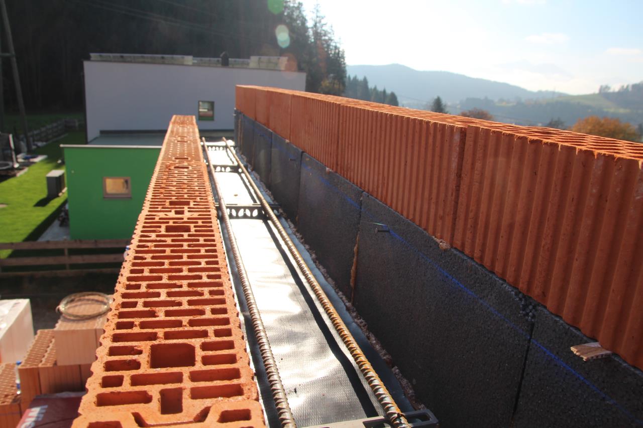

2026/20260309647645.jpg
Danke für eure Nachrichten. Ich hab ein Foto gefunden, wo man den sieht, wie es vor dem Betonieren des Kranzes ausschaut.
Ich werde vorsichthalber mit einem Netz und Klebespachtel die Ziegel oben schließen und dann mit XPS oder Klemmfilz die 18cm dämmen.
  •  Lu1994
9.3.2026  (#8)
Wennst XPS draufklebst kannst dir das vorherige verputzen sparen
