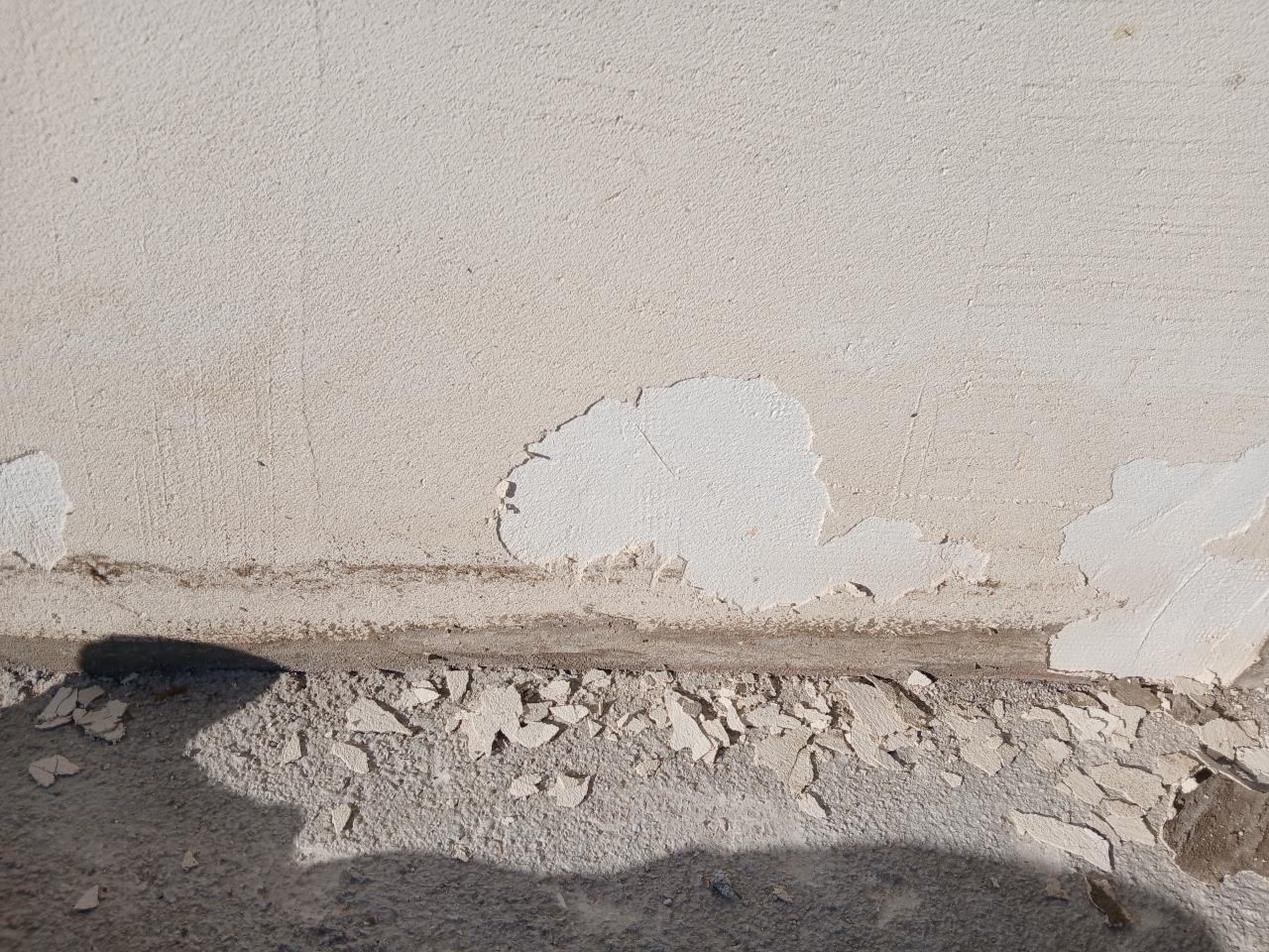

Hallo vielleicht fällt euch etwas dazu ein.
Ich habe aufsteigende Feuchtigkeit im Sockelbereich aussen und dachte es liegt an einer fehlerhaften Ausführung des Grobputzes.
Aufbau ist wie folgt.
Betonsockel/Gebäudeabdichtung/XPS
Da drauf ist der Grobputz gekommen.
Zwischen Gred und Putz kam 2K-Abdichtung, die ich nicht weit genug nach oben gezogen habe.
Jetzt habe ich die 1. Plattenreihe und den Splitbeton wieder entfernt und wollte den Aufbau richtig machen.
Der Plan war Capatec Feuchtigkeitssperre mit Ichsengewebe bis auf + 10 FOK zu Spachteln.
Dann auf +5 ein Sockelprofil in den Putz einschneiden und einkleben.
Dann alle Anschlüsse nochmal netzen und Spachteln und am Schluss feinputz.
Unter dem Profil das Ganze mit Sockelputz fertig machen.
Bis jetzt war ich und auch der Zimmermann der Meinung,  die Feuchtigkeit zieht es im Gewebe nach oben, da dieses unten nicht richtig abgedichtet ist.
Jetzt sieht es aber so aus, als ob das Problem eine teilweise nicht tragfähige Verbindung zwischen den einzelnen Grobputzschichten ist.
Teilweise geht die oberste Schicht  einfach zum abziehen,  dann hält sie wieder Bombenfest.
Wie kann ich das ganze entgültig korrekt ausführen?
LG Rainer
