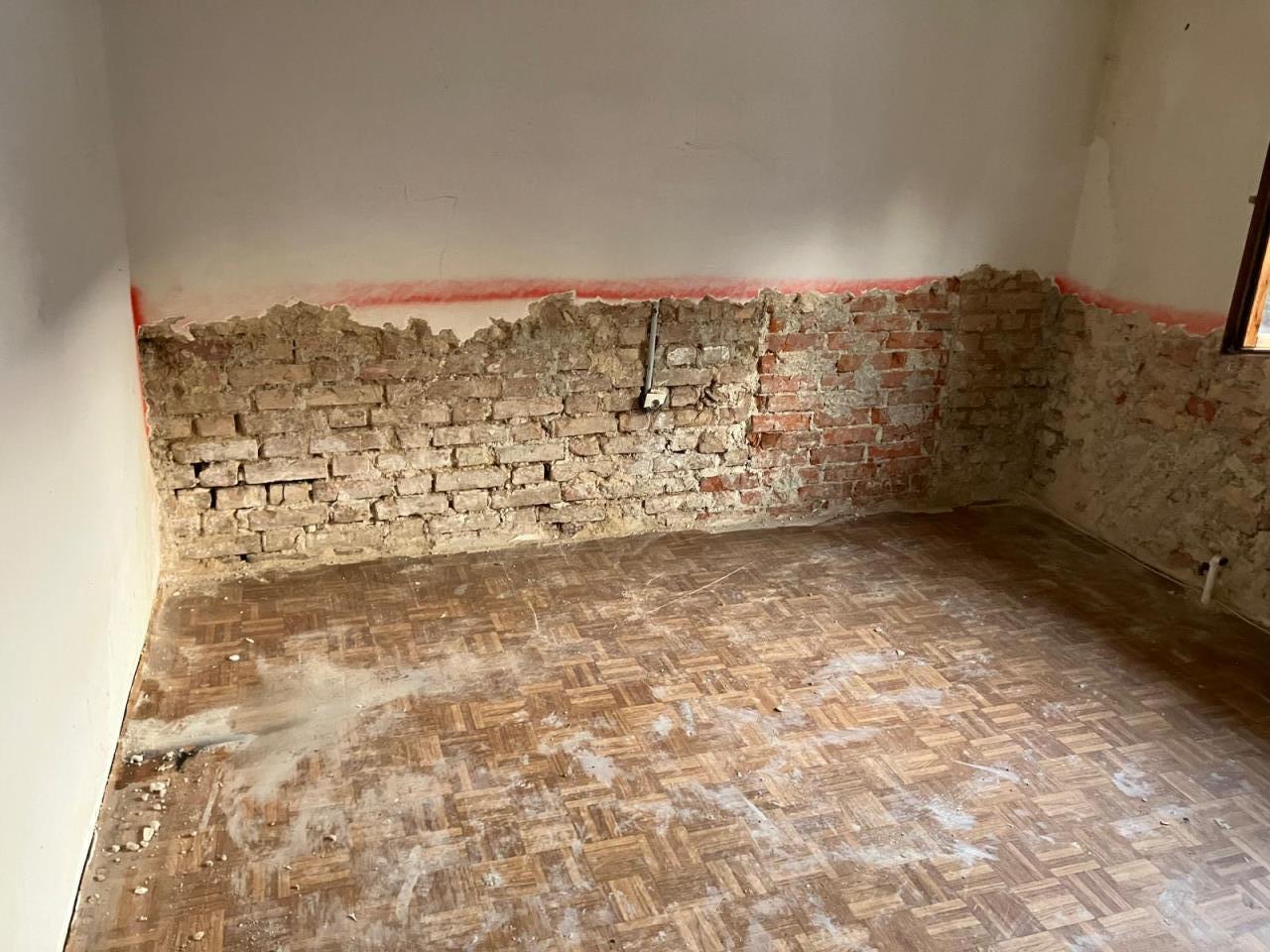

Hallo, wir übelegen ein altes Haus zu renovieren oder doch abzureissen. Man müsste alles trockenlegen, wäre ja machbar. Aber diese Wand hier.... da wurde offensichtlich mal eine Tür zugemacht oder ähnliches. Hier wurde auf Beton (vermutlich hat man unten verschalt), aufgemauert und dieser Beton zerbröselt völlig. Wie Sand. dh man müsste hier die ganze Zwischenwand rausnehmen oder? Und dann weiß ich nicht ob das Haus das aushalten würde. Die übrigen Wände dürften aus den kleinen ziegelsteinen gemacht sein.
  •  precision
6.3.2026  (#1)
Das schaut ziemlich wild gemauert aus.
Die Mörtelfugen sind sehr groß.
Früher hat man beim Mörtel anrühren gerne mit dem Zement gespart. Der Mörtel sandet dann ab.
Solange das keine tragende Mauer ist, dann ist es nicht so schlimm.
Ich würde anständig Tiefengrund sprühen (bitte mit Maske, damit du die Lacktröpfchen nicht in die Lunge bekommst).
Wenn du Glück hast verfestigst du die obere Schicht so sehr, dass du drüberverputzen kannst.
Wenn das nicht hilft, kannst du zB: Staussgewebe oder Heraklitplatten drübergeben und darauf verputzen.
Aber weil du schreibst "trockenlegen": wie ist denn der allgemeine Zustand des Hauses und wie sind eure weiteren Sanierungspläne?

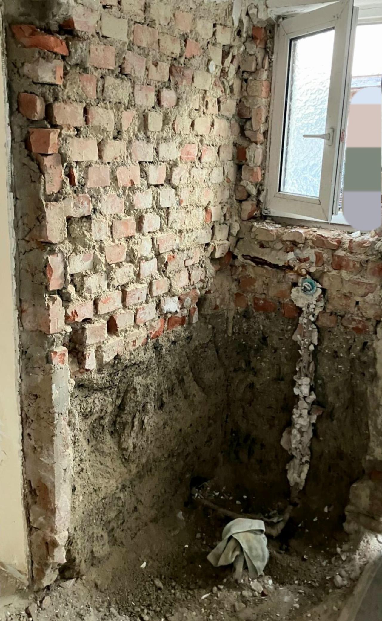

Ich denke schon dass das tragende Mauern sind - einerseits die Außenmauer (ob da oben ein Überlager ist weiß ich nicht, das war mal der alte Eingang), andererseits eine tragende Zwischenmauer auf der die Giebelmauer steht.
Ja, das ganze Haus ist in schlechtem Zustand. Man müsste abgraben, Mauern durchschneiden zum Trockenlegen, neuen Bodenaufbau, sämtliche Installationen neu. Und auch das Dach ist nicht berühmt - da fehlt die Verschalung, nur eine zerrissene Folie. Es wird aber noch halten wenn man s nicht angreift sagt der Zimmerer.
Müsste man auch noch die Fugen füllen (siehe Foto)?
7.3.2026  (#3)
Ich würde
  • die losen Teile entfernen
  • die Fugen mit Mörtel patschokieren
  • dann die Wand verputzen
Die Mörtelfugen schauen wirklich traurig aus, daher die Fugensanierung...
