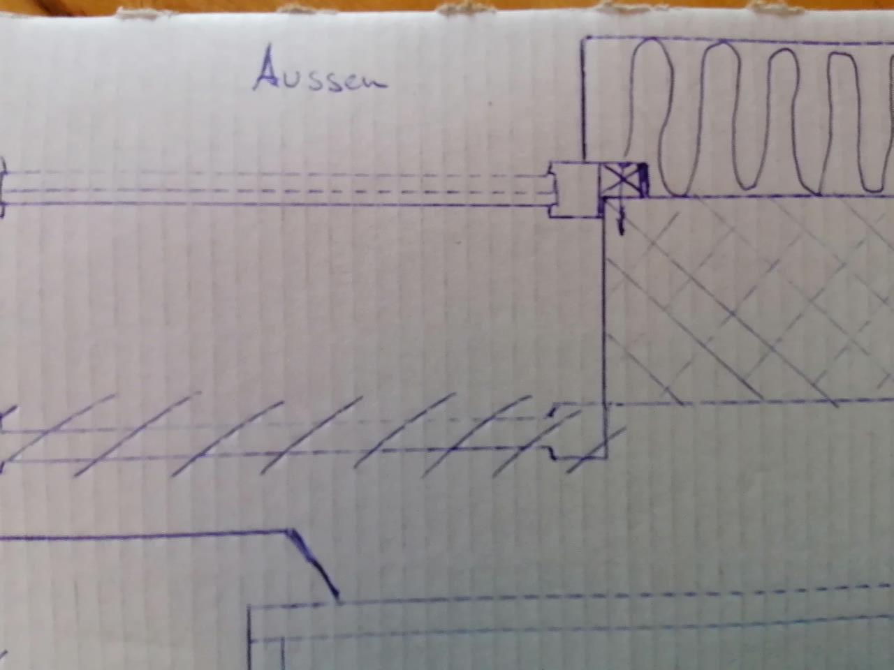

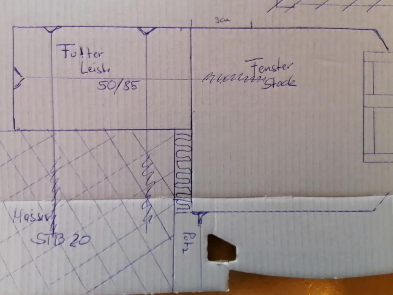

Hat jemand bereits eine Stockaufdopplung mit Montage in der Dämmebene umgesetzt bzw sich darüber den Kopf zerbrochen?
Mein Traum wäre das Fenster Halb/Halb zu setzten, also halb innen halb aussen. Ist Massivwand (20er STB)
Ich würde aussen eine Futterleiste 50/85 anschrauben und das Fenster auf die Wand Schrauben (Mungo bzw Jamo Schrauben)
Besten Dank
  •  Elohtihs
4.3.2026  (#1)

  •  Elohtihs
4.3.2026  (#2)
2026/20260304688490.jpg
Hab leider kein unbeschriebenes Blatt Papier auf der Baustelle sorry für den super Schnitt.

Grundsätzlich kein Problem.
Zwischen der Futterleiste und der Mauer benögist aber ein VK-Band. Futterleiste und Fenster müssen dauerhaft abgedichtet werden (MS Polymer oder gleichwertiges)
Wie willst den unteren Anschluss machen?
Wie gehst du im oberen Bereich mit der Abdichtung um (es sollte kein Wasser von oben zum Fenster gelangen)

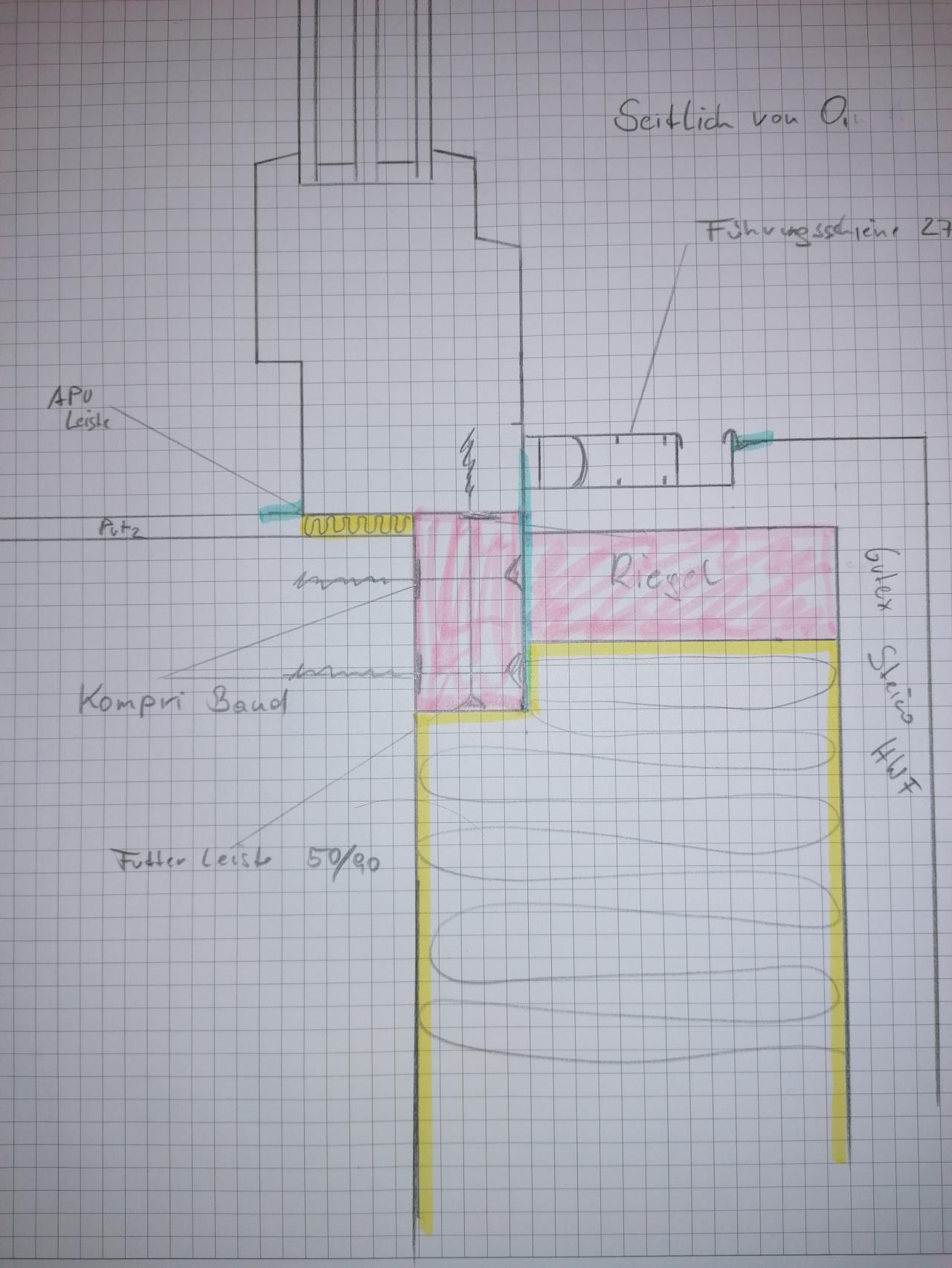

Das wär seitlich von Oben
2026/20260304418218.jpg
Das Blaue wärn Klebeband/Apu leisten
Kompribänder wärn umlaufend beim Futterstock.
  •  Squawvally
5.3.2026  (#5)
Sieht schon nach was aus.
Schraubabstand beim Ziegel zur Kante 50mm ist einzuhalten. Beim geplanten wird das knapp.
SDE würde ich über die Futterleiste bis zur Wand ziehen.
APU-Leiste innen überdeckt den Rahmen ca. 12-15mm. LDE ist erforderlich. Schaum ist nicht luftdicht.
Thermisch ist die Futterleiste die Schwachstelle. Das ist  in Zeichnung auch schön ersichtlich.
Warum eigentlich dieser Aufwand mit der teilweisen Vorwandmontage?

Danke, die SD Ebene möchte ich auch mit (einem Breiten) Butyl machen bis zur Mauer.
Bei der Luftdichtebene würd ich gern das Fentrim IS nehmen (leider nur das Breite auf der Baustelle)
