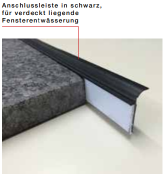

  •  zeki
13.3.2026  (#12)
also wir haben uns für Granit Fensterbänke entschieden da diese nicht so Kratzempfindlich sind wie Pulverbeschichtete Alufensterbänke. Außerdem hörst bei den Alu den Regen teilweise sehr laut.
Verbaut wurden dann die Fensterbänke in Kombination mit den Hirth Slide-Granit U-System.
Ist alles in folgendem PDF gut erklärt.
https://www.hirth.eu/fileadmin/hirth/PDF/Montagerichtlinien%20Granit%20Stand052014k.pdf
Zusätzlich wurde hinten zum Fenster hin diese Leiste auf die Fensterbank geklebt da unsere Fenster auch nach unten entwässern.
2026/2026031395310.png
Wichtig bei Granit ist natürlich auch, dass unter der Fensterbank alles abgedichtet ist.
Kleiner Tipp - Falls du dich für die Granit Fensterbänke entscheidest, klär alles vorab mit der Baufirma genau ab - war bei mir teilweise sehr mühsam aber da kann man schon mehr falsch machen als bei einer Alu Fensterbank.
  •  xmpl4
13.3.2026  (#13)
Ok danke für die Infos. Sieht also so aus, als hättest du das selbe Thema gehabt wie es bei uns ist. Rein vom Gespräch her weiß der Fassader eh sehr gut Bescheid, worauf bei der Montage zu achten ist, sowohl bei Alu als auch bei Granit. Er hat das Thema keineswegs abgetan als wäre das egal oder kein Problem. Vor allem auch die Abdichtung unter der Fensterbank usw.
Danke jedenfalls mal, das hilft mir. 🙏
