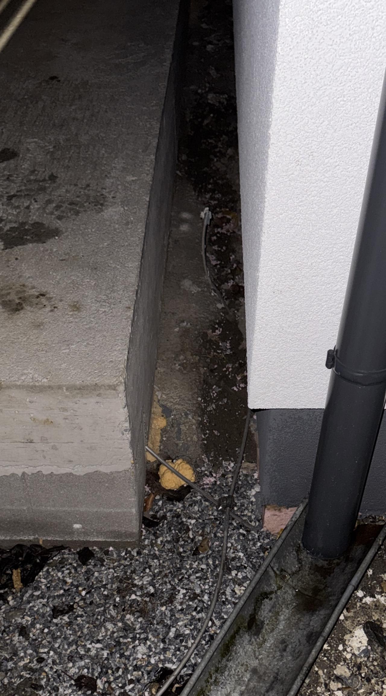

Foto wäre hilfreich. In dem Bereich wo keine Sauberkeitsschicht ist, ist dort nur Erde? Sonst könntest du eine kleine Schalung machen und ein kleines Fundament betonieren wo du dann den Steher draufstellst. Oder nur ein kleines Fundament und dann mit einem Formrohr und zb. 2 10mm-Metall Platten (angeschweißt) eine Unterkonstruktion für den Steher. Was machst du generell dort bei diesem Spalt? Rigole? Sonst vl. dickes Flacheisen mit starken Dübeln in die Terrassenbetonplatte, und dort dann die Steher drauf.

So sieht es aktuell aus:
2026/20260303649440.jpg
Ich hab mir auch noch keine Gedanken gemacht, wie wir den Spalt ausfüllen. Evtl mit Kies. Habt ihr Vorschläge? Haus hat ca. 90cm Dachüberstand oben über die komplette Länge, falls das relevant ist.
Das war auch mein Plan. Sollte bei dem Gewicht eigentlich kein Problem sein.

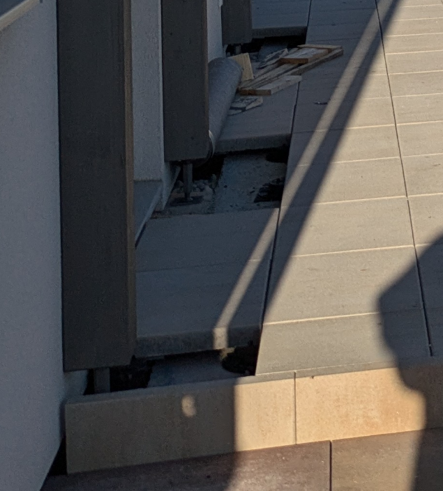

Ich hab leider kein besseres Foto, aber ein bisschen sieht man es hier:
2026/20260304983334.png
  •  minztee
4.3.2026  (#6)
Hab ich es richtig verstanden dass du im Spalt unten zuerst eine Sauberkeitsschicht betoniert hast und dann darauf einen Sockel geschalt und betoniert hast?
Nur weil ich es sehe, wie hast du das mit den Stelzlagern gemacht? Stehen diese auch auf einem Fundament im Spalt?
