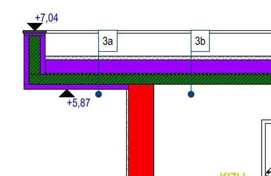

Beim Erstellen des Energieausweises habe ich auf die Einhaltung der richtigen Bauteile bestanden (richtige Fenster, Aufbau von Dach und Fußboden, …). Ich habe parallel zum Ersteller mit GEQ das Haus berechnet und komme auf fast idente Werte, somit gehe ich von einem „richtigen“ Energieausweis aus.
Einzig die Auskragungen (ohne Isokorb, sondern gedämmt) sind nicht berücksichtigt. Wie rechnet man diese richtig? Welchen U-Wert kann man dafür annehmen bzw. wie berechnet man diesen?
Hier der Schnitt zu einer entsprechenden Auskragung:

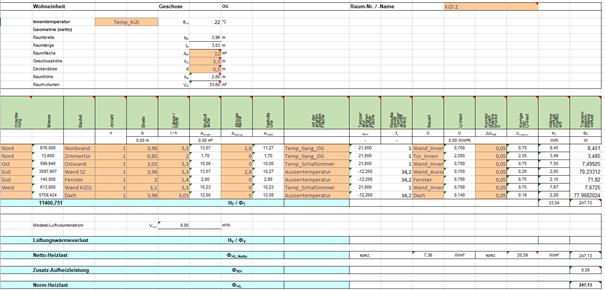

2) Berechnung Heizlast:
Über die HFrik-Tabelle kann man ja die Heizlast berechnen. Dazu habe ich die Bauteile wie im Energieausweis angelegt und die entsprechenden U-Werte sowie die Masse/m² eingetragen.
Dann habe ich Temperaturen von 24 °C im Bad über 22 °C im Wohnbereich bis zu 21 °C in Räumen wie Technik und Speis definiert. Ich habe im Forum schon öfter gelesen, dass ein großer Temperaturunterschied in einem Neubau nicht möglich bzw. nicht sinnvoll ist.
Beispiel Kinderzimmer:

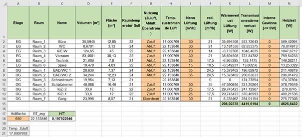

Hier ergibt sich somit eine Heizlast von 247,13 W. Hier werden aber noch keine Lüftungsverluste berücksichtigt?
2026/2026030389736.png
In der Übersicht werden dann die einzelnen Räume angezeigt, die Transmissionswärmeverluste und die Lüftungsverluste (Wärmeverlust Lüftung bei KWL KWL [Kontrollierte Wohnraumlüftung]). Wie kann man sich hier den Unterschied zwischen KWL KWL [Kontrollierte Wohnraumlüftung] und Fensterlüftung ansehen? Muss man bei Wärmerückgewinnung der Lüftung 0 eintragen (aktuell steht hier 0,85)? Oder müssen auch die Lüftungswerte (Nutzung, m³/h, …) angepasst werden?

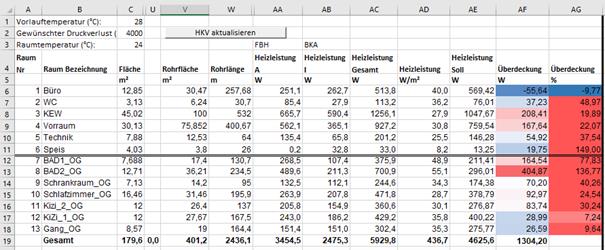

Wo ich mir aber nicht sicher bin, ist die richtige Vorgehensweise bei der Auslegung. Versuchsweise habe ich in LoopCAD probiert, die Wohnräume mit 15 cm und die Bäder mit 10 cm Verlegeabstand zu planen und Längen von 80 m anzupeilen. Hier kommt aber teilweise eine extreme Über- bzw. Unterdeckung zusammen.
Hier sehe ich das Büro am kritischsten, da es eine Heizlast von 44 W/m² (569,42 W / 12,85 m² = 44 W/m²) benötigt, die anderen Räume liegen zwischen 18–33 W/m².
Versuchsweise habe ich auch eine Wandheizung im Büro definiert.
Der gewünschte Druckverlust ist mir nicht ganz bewusst. Ich weiß nur, dass die Wärmepumpe einen maximalen Druck schafft und der Druckverlust der gesamten Anlage kleiner sein muss als dieser Wert. Für die Anbindung der HKVs habe ich testweise ungefähre Rohrlängen und Bögen definiert, die für mich sinnvoll erscheinen.

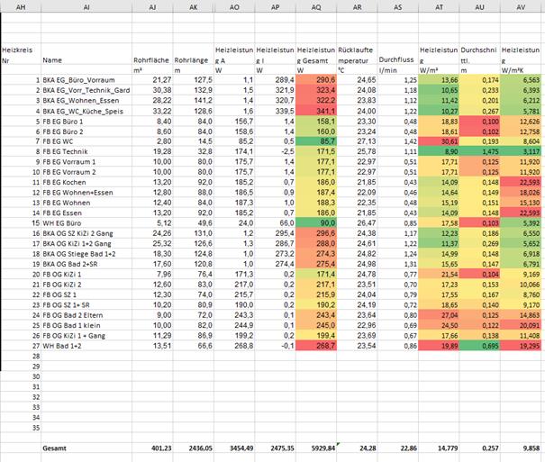

4) Berhan-Tabelle:
2026/20260303366682.png
Testweise habe ich für das WC und den Technikraum jeweils einen eigenen Kreis angelegt (14,5 m und 32,8 m). Mir ist bewusst, dass dies so nicht umgesetzt werden soll.
2026/20260303543247.png
Wie wäre hier die richtige Vorgehensweise bzw. hättet ihr Vorschläge?
Ich möchte mich nicht auf die hier bereits vielfach berichtete Auslegung des Rohrherstellers verlassen und mich dann mit nicht warmen Zimmern melden müssen 😉
