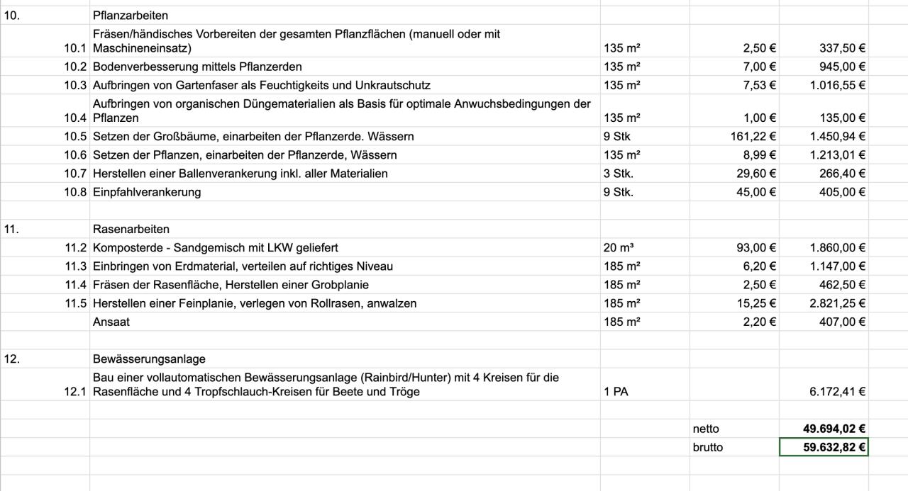

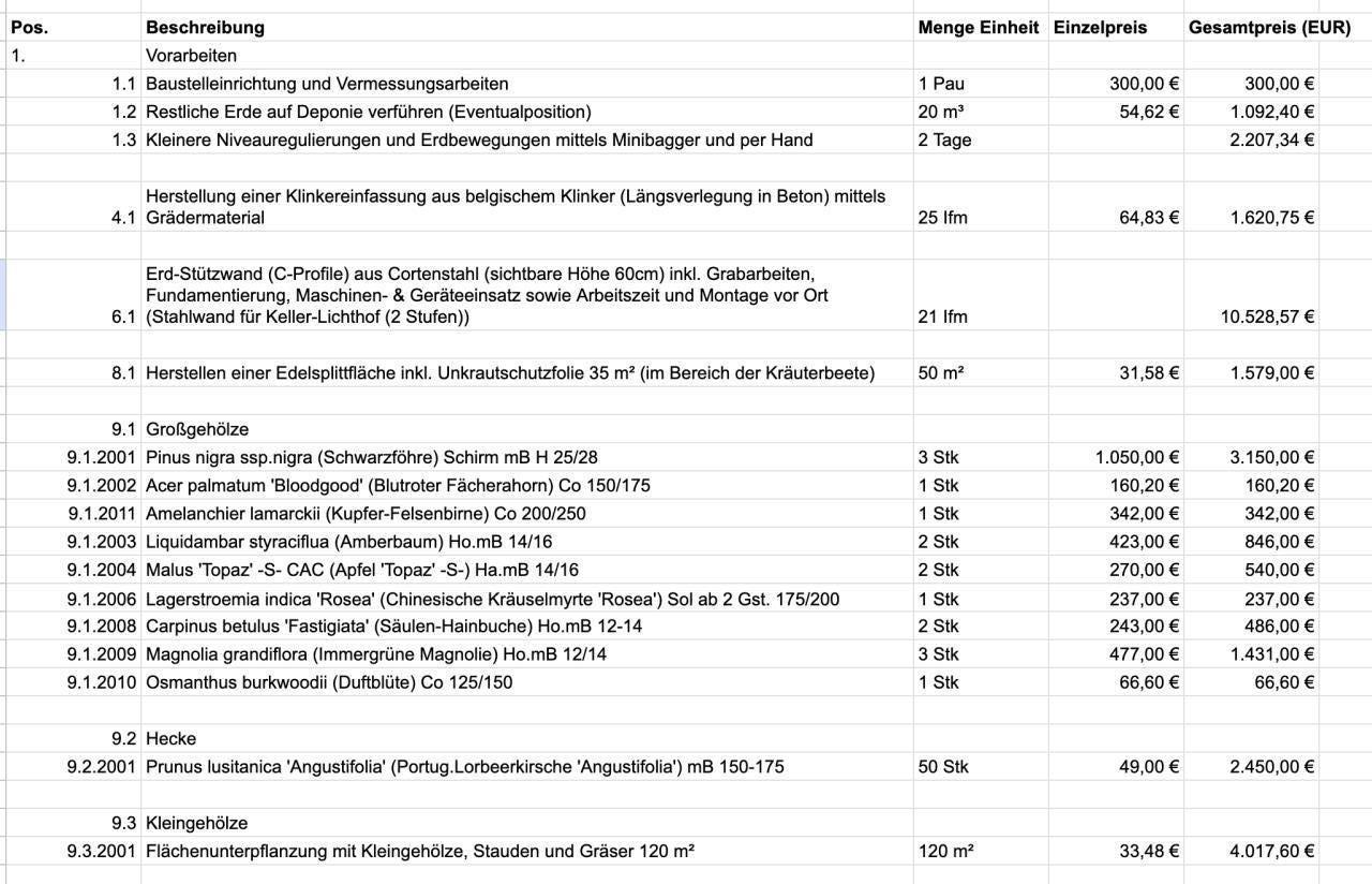

Hi zusammen,
nach Fertigstellung unseres Hauses wollen wir dieses Jahr unseren Garten anlegen lassen und uns dabei schon mehrere Angebote eingeholt.
Jetzt stehen wir vor der Entscheidung, eine Firma zu beauftragen - möchte aber noch hier in die Runde fragen, ob Ihr das folgende Angebot für OK oder zu teuer hält? Oder ob zB nur einzelne Positionen noch zu teuer sind?
2026/20260221954110.png
2026/2026022144101.png
Danke Euch schon mal emoji

Dass es in der Summe extrem ist, ist keine Frage. Ich hätte da ursprünglich mit der weniger als der Hälfte geschätzt.
Ihr zeig Euch nicht die anderen Angebote, die tlw. ca. das doppelte fürs selbe wie oben wollten 🤡
Man kann auch sicher noch ein paar Sachen rausstreichen bzw. kleinere Bäume nehmen, aber vieles ist einfach alternativlos bei uns (leider Stützwand, Hecke/Bäume wg. Sichtschutz, Rasen, Bewässerung) - die Frage wäre: Um wieviel könnt ich das mit viel Eigenarbeit hinbekommen?
Ich schätze, dass oben ca. 50% Material und 50% Arbeit drin stecken, dh würd mit maximal 10-15k Ersparnis rechnen, wenn ich viel selber mache (alles geht/will ich aber nicht selber machen..).
Mich hätte auch interessiert, was andere in den letzten 1-2 Jahren bei Gärtnern gezahlt haben und ob das ähnliche Einzelpreise waren..

Nehmen wir einen einfachen Posten wie die Einpfahlverankerung.
Material: 5-10€ pro Pfahl netto (10€ ist dabei die Luxusausführung aus Robinie)
Bleibt für Arbeit minimum 35€ netto - das bedeutet, dass der Hilfsarbeiter oder Lehrling 1h pro Pfahl drauf rummklopft....
Oder 50m2 Edelsplitfläche für wohlfeile 2000€ brutto. Gutes Geotextil kostet <1€/m2 + 2m3 Edelsplitt für 200€ (das ist bei meinem Steindandla der teuerste).
Das zieht sich durch alle Positionen.

Habe ich es überlesen? Wie groß ist dein Garten eigentlich? So viele Bäume und Gehölz?
  •  msie
22.2.2026  (#6)
Ich hab vorhin auch bemerkt, dass im Angebot zu viele Bäume sind. Glaub in Summe 9 Bäume.
Garten ist nicht soo groß, allerdings wohnen wir in einer Stadt und die Gebäude stehen recht eng beinander. Da braucht man etwas mehr Sichtschutz als sonst

Ich kann nur etwas zum Posten
"Automatische Bewässerung " sagen.
Von einer Planung für eine Bewässerung dürfte der GaLa Bauer nicht viel Ahnung haben.
Für 185m2 Rasen, 4 Kreise zu berechnen
finde ich übertrieben.
Ebenso für 4 Kreise Tropfrohr.
Ich kenne natürlich deine Rasenflächen und deine Wassermenge bei 3,5 Bar Fließdruck nicht. Die Flächen könnten vielleicht sehr Kleinteilig sein.
Ich wette er hat keine Fließdruckmessung gemacht und nur Daumen mal Pi geschätzt.
Materialkosten für deine Bewässerung schätze ich grob auf 1500€
Arbeitzeit 2 Mann, ca. 32 Std.
Die Verlegung ist kein Hexenwerk.
Hier könntest du viel Geld sparen.
Wenn du mir einen Plan mit Maßen schickst, kann ich dir gerne eine Planung inklusive Mat. Liste machen.
LG Herbert
22.2.2026  (#8)
Hätte auch grob 2000€ Material für die Bewässerung geschätzt. Je nach Computer etc...
War jetzt bei uns kein Hexenwerk, hab alleine mit Minibagger in Summer vielleicht 10 Stunden zum eingraben gebraucht.

Gesamt viel zu teuer, denk auch eher, daß die Bewässerung mit zuvielen Kreisen geplant ist. Wir haben 500 qm Garten und 5 Kreise.
Und meine Meinung als Biologin zur Pflanzenplanung: Schrecklich ! Bitte, bitte keinen Kirschlorbeer, und auch keine Thujen nehmen. In manchen Ländern ist mindestens Kirschlorbeer bereits verboten. Es ist eine invasive Art die heimische Arten verdrängt und dabei fast kein Futter für Insekten oder Vögel bietet. Schau mal zb auf https://www.praskac.at/de/shop Da kannst du die Heckenpflanzen nach Standort, heimisch, bienenfreundlich, vogelfreundlich etc filtern.
9 Bäume auf nicht mal 200 qm ist VIEL zuviel, Sichtschutz hin oder her. Die brauchen ja wenn sie ausgewachsen sind für die Kronen entsprechend Platz. Ich würde meinen vielleich 3, 4 Bäume auf eure Fläche. Wir haben 7 auf unsere 500 qm. 5 Obstbäume, 2 große Tannen.

Die Anzahl der Gehölze würde mich nicht so stören, eher die konkrete Auswahl.
Das ist eine ausgewachsene Schwarzföhre. Das Gebäude dahinter wird definitiv grösser sein als euer Haus. Und der Gärtner will davon 3 Stück unterbringen?
https://share.google/S7FMf9SfJR3RwHPMS
  •  ABERG
22.2.2026  (#11)
Wir haben auf 1500m2 12 Bäume und sitzen gefühlt im "Urwald"...😂
Man muss auch bedenken, dass die Dinger wachsen und größer werden. Dann kannst in 10 Jahren mit dem Fällen anfangen - wenn du darfst!? Wien?
zB.: Hatten wir beim Einzug vor 30 Jahren vier Fichten (ca. 15cm "groß") geschenkt bekommen. Sind jetzt 12-15m hoch und stehen eigentlich zu dicht.

Kirschlorbeer ist das was früher die Thuje war.
Ökologisch verrufen und nicht einmal schön. Da gibt es sinnvollere Alternativen.
Schwarzföhre braucht viel Platz, macht viel Schatten und lässt nicht viel anderes Leben in Stammnähe zu.
Falls du in Wien baust: das Wiener Baumschutzgesetz ist kein Bemmerl und sorgt dafür, dass öfters noch der Ur-Opa verflucht wird, weil er damals das Bäumchen gesetzt hat und die Erben plötzlich mit ordentlichen Kosten bei Umbauplänen für Ersatzpflanzungen konfrontiert sind.
Obstbäume sind davon allerdings ausgenommen.
Daher empfehle ich die Auswahl der Bäume gut zu überdenken (ich würde nur Obstbäume auswählen!).
Zu den Kosten haben die Kollegen schon Bezug genommen und schliesse ich mich an.

Ich stimmt den Vorrednern zum Teil zu. Der Preis erscheint exhorbitant hoch, aber man darf nicht vergessen, dass ihr euch hierbei, ob bewusst oder unbewusst, einen fast fertigen Garten habt anbieten lassen.
Hierbei müsst ihr euch meiner Meinung nach selber fragen, ob jeder Baum bereits die Endhöhe oder eine ähnliche haben muss, Beispiel:
- Angustifolia kostet euch 150/175 kostet euch 59€ brutto. 80/100 kostet dieser ca. 20€ online und würde nach 2 Jahren bereits euer Niveau erreichen, ca. 35cm Wachstum / Jahr.
Da sprechen wir von 2.000€ Ersparnis. Setzt man diese dann noch selber, was bei einer Hecke nicht allzu schwer ist enden wir wahrscheinlich bei 3-3.500€.
Das sollte euch zu denken geben, nicht der Gesamtpreis, dieser erscheint durchaus realistisch. Das Unternehmen darf am Ende des Tages auch ein paar € verdienen.

Ich würde mich jetzt weiter auf das finanzielle Thema konzentrieren, weil ja das die eigentliche ursprüngliche Frage war emoji
Man muss bei dem Angebot oben halt schon unterscheiden, was Material und Arbeitskosten sind. Bei dem Umfang oben schätze ich die Arbeitskosten auf 20-30TEUR. Ja ist viel, aber schockiert mich bei mehreren Wochen Arbeit eigentlich fast nicht mehr. Und ja, die Schätzung der Gärtnereien waren 2-3 Wochen Arbeit, weiß natürlich nicht wie viele Arbeiter hier eingerechnet waren.
Hausbau24 schrieb: Der Preis erscheint exhorbitant hoch, aber man darf nicht vergessen, dass ihr euch hierbei, ob bewusst oder unbewusst, einen fast fertigen Garten habt anbieten lassen.
Das ist richtig, wir wollten einen fertigen Garten beauftragen. Nach dem stressigen Hausbau wollten wir nicht wieder verschiedene Einzelfirmen koordinieren oder zu viel selber zu machen. Sind beide voll berufstätig, haben kleine Kinder und die Zeit fehlt dafür einfach. Und ich kenn aus eigener Erfahrung in der Familie, dass man bei der Gartenanlage viele Fehler machen kann.. Will nicht wieder in 5-10Jahren alles mögliche umgraben.
Ob er zu viele Bäume für den Garten vorschlägt, kann ich nicht beurteilen - es werden ja nicht alle Bäume im Angebot genommen, sondern nur ein Teil davon.
Kleinere Arbeiten können wir uns schon vorstellen, daher die Frage an Euch:
Wie könnte aus eurer Sicht bei den obigen Arbeiten eine sinnvolle Aufteilung von Firmen / Eigenarbeit sein? Bewässerung zu machen könnt ich mir zB vorstellen, selbst zu baggern aber nicht. Oder die Stützwände können wir nicht selbst machen
