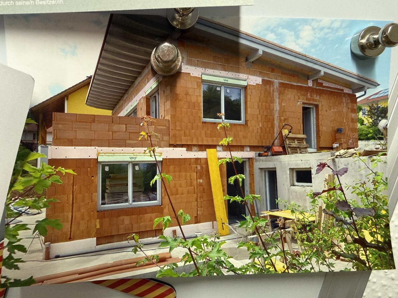

Wir möchten ein Haus kaufen - 10 Jahre alt. Schaut alles gut aus. Habe Baustellen Fotos von früher angesehen. Rund ums Haus ist eine betonierte Terasse. Kann man anhand des Bildes sagen ob die Gebäudeabdichtung - z.B. Bitumenbahn fehlt ?
2026/20260221747502.jpg

Die Abdichtung kann man von den Foto her nicht beantworten.
Die Montage Art der Fenster schaut nicht nach Stand der Technik aus. Glattstrich, Winddichtband fehlt, etc.

kann man nicht sagen, der Hochzug an den fehlenden Sockelplatten ist zumindest nicht zu sehen, er kann aber auch nur bis zur ersten Ziegelreihe gemacht worden sein. Dann dürfte auf die Betonplatte nicht mehr viel Aufbau sein, sonst wirds zu knapp. Normal wäre der Hochzug der Feuchtigkeitsabdichtung bis Unterkante 50er ? Ziegel zu machen.

Meine "Glaskugelmeinug" da man üblicherweise bis zum 50er Ziegel Isoliert würde ich persönlich vermuten dass diese fehlt
In jedemfall hätte man vor der Terrasse bis 30cm über fertiges Niveau abdichten sollen.

Das Foto oben zeigt definitiv mehrere suboptimale Bauweisen im nicht fertiggestellten Zustand. Keiner kann dir sagen was für arbeiten danach geschahen oder nicht.
Diese suboptimalen Zustände müssen nicht zwingend zu einen Problem geführt haben.
Jedoch kann es bei Änderung irgendeines unbekannten Parameters (Alter, Nutzungsart, bauliche/technische Ergänzungen etc.) dann doch zu Problemen kommen.
