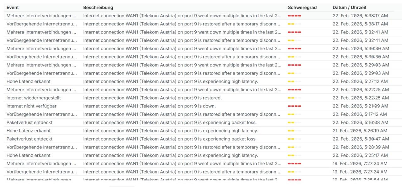

Hier ein paar Screenshots von der Protokollierung:

Ich denke ja nicht, dass es an der UDM liegt, aber kann es nicht mit Sicherheit sagen. Seltsam finde ich, dass es immer die selbe Zeitspanne ist.
Was wer Tipps zur Problemlösung?

Die Ausfälle waren wieder da, unregelmäßig und in der gewohnten Uhrzeit:
_aktuell/20260222116094.jpg
