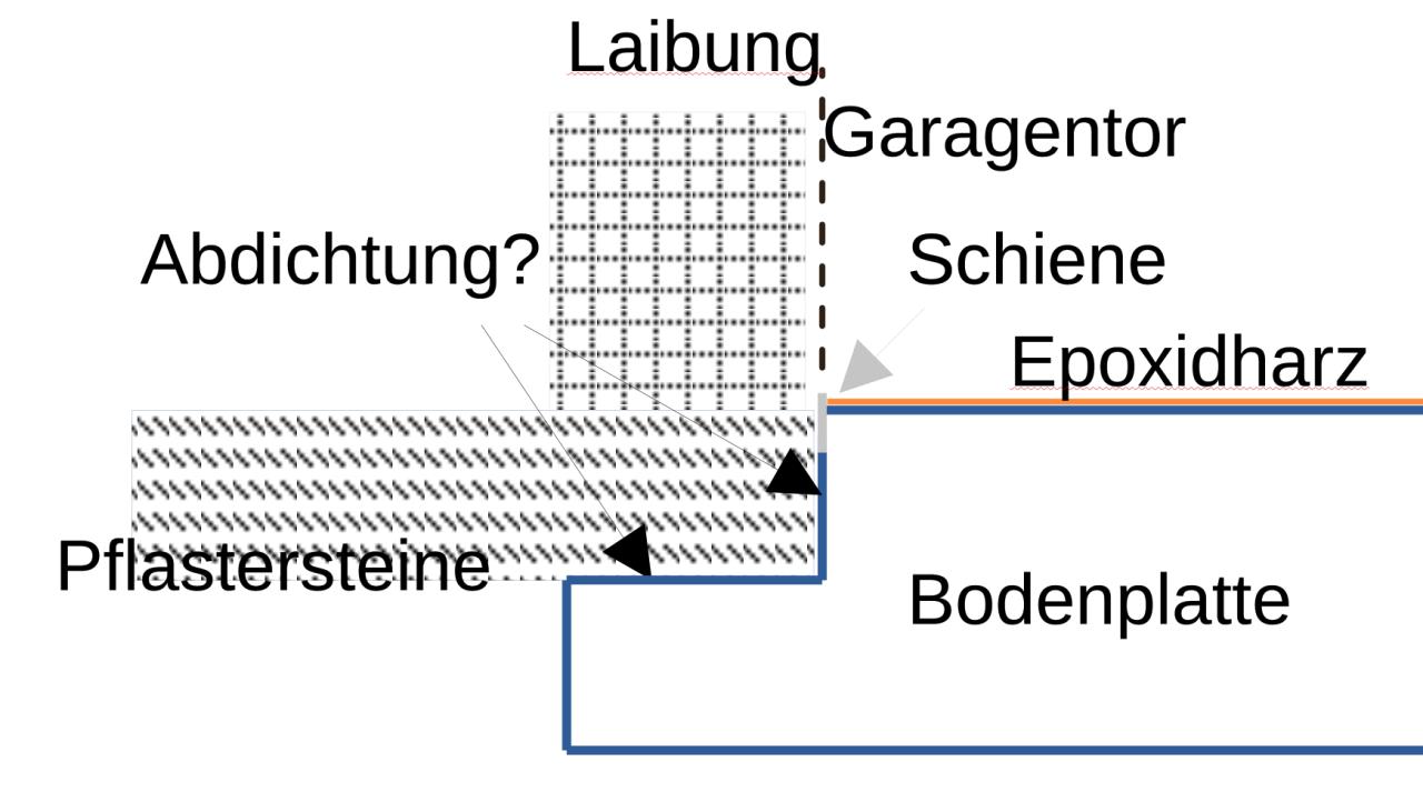

Die Einfahrt ist noch nicht gemacht. Mir ist unklar wie ich den zu beschichtenden Innenteil der Garage von der zu pflasternden Garagenlaibung trenne. Eine Schiene / L-Profil in Richtung Laibung setzen nehme ich an? Oder eine Bodenschiene kurz hinter der Laibung, auf der das Tor aufsetzt? In jedem Fall müsste ich ja schauen, dass die obere Kante/Fläche auf keinen Fall niedriger als die Gesamthöhe der aufzubringenden Schichten ist, viel höher soll sie aber auch nicht sein, da sonst eine blöde Kante entsteht. Soweit richtig?
Muss ich in der Laibung die Stirnseite (oder gar die gesamte Laibung?) irgendwie gegen Wasser abdichten?
Hier mal eine Skizze
2026/20260218161349.png
Hat jemand konkrete Produkt / Herstellerempfehlungen? Remmers, Sika, sonstige?

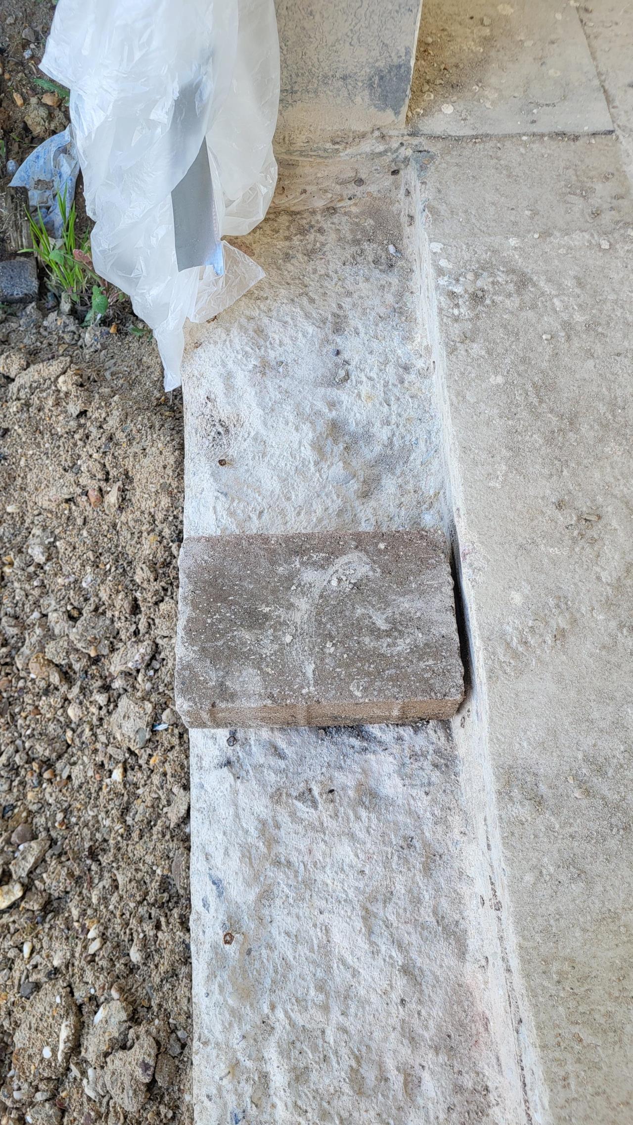

Da die Bodenplatte leider ohne Stufe in der Torlaibung erstellt wurde, musste ich hier mühsam freistemmen. Sieht aktuell so aus:
2026/20260506285039.jpg
Hier (https://www.energiesparhaus.at/forum-garageneinfahrt-metallwinkel-vergessen/41768_1#354286)  gab es scheinbar eine ähnliche Situation und es wurde ein Flacheisen (würde stattdessen einen Winkel nehmen auf dem die Gummilippe des Tors aufliegt) genuzt und dann mit der Beschichtung ran gearbeitet. Scheint also ein zumindest ok Vorgehen zu sein :D

Ich hab das System Easy Ground verwendet und bin recht zufrieden. Nur die Chips sorgen für NULL Rutschfestigkeit. Im der Garage habe ich Sand eingestreut und bin sehr froh darüber. Im Nebenraum ohne Sand, nur mit den Chips, kannst du Eislaufen.
Die Laibung ist bei mir mit dem grünen Botamente abgedichtet.
Sand hat auch den Vorteil, dass praktisch keine Blasen im Epoxy entstehen. Ist oft ein Thema bei aufsteigender Feuchtigkeit.
