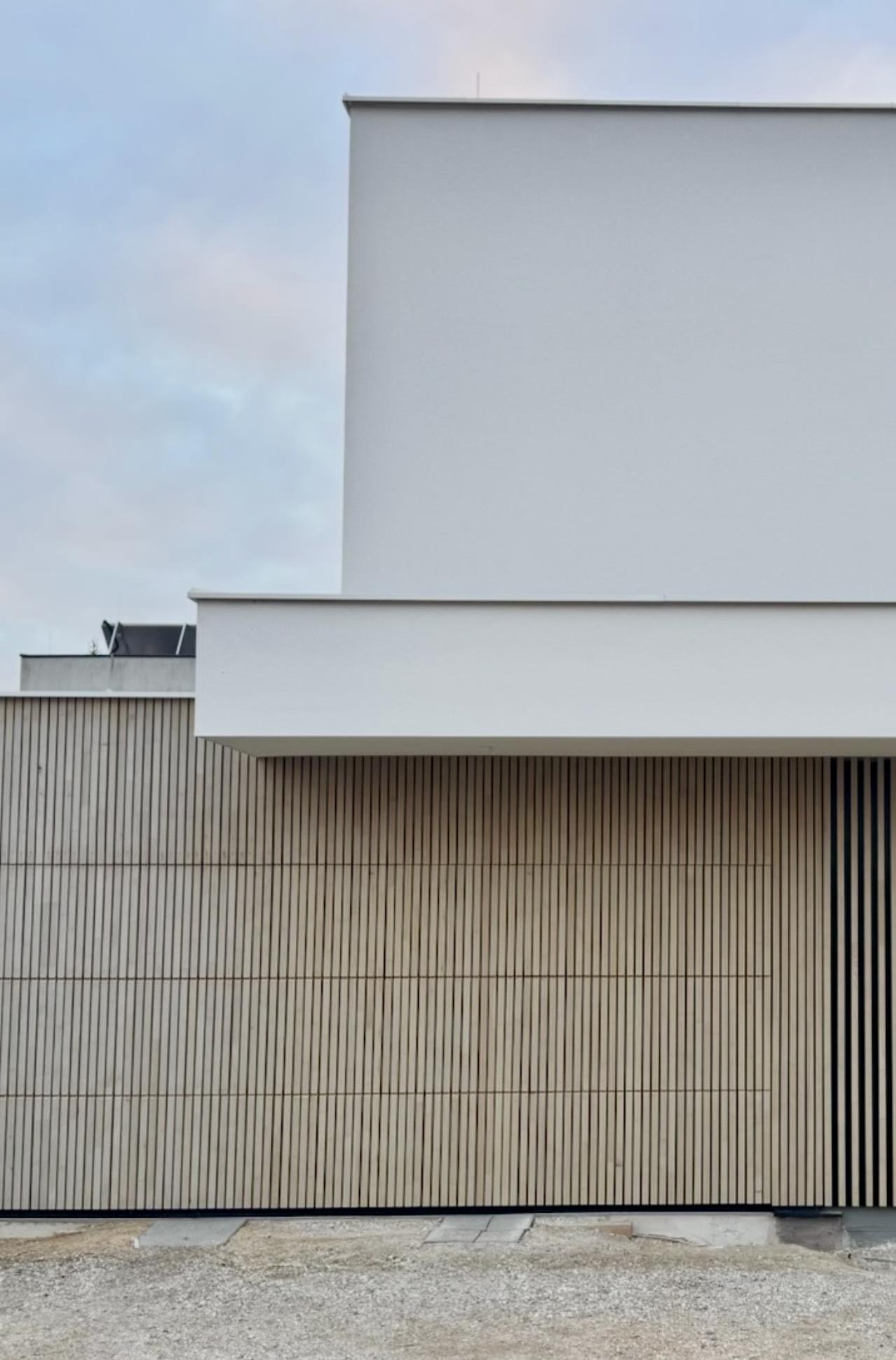

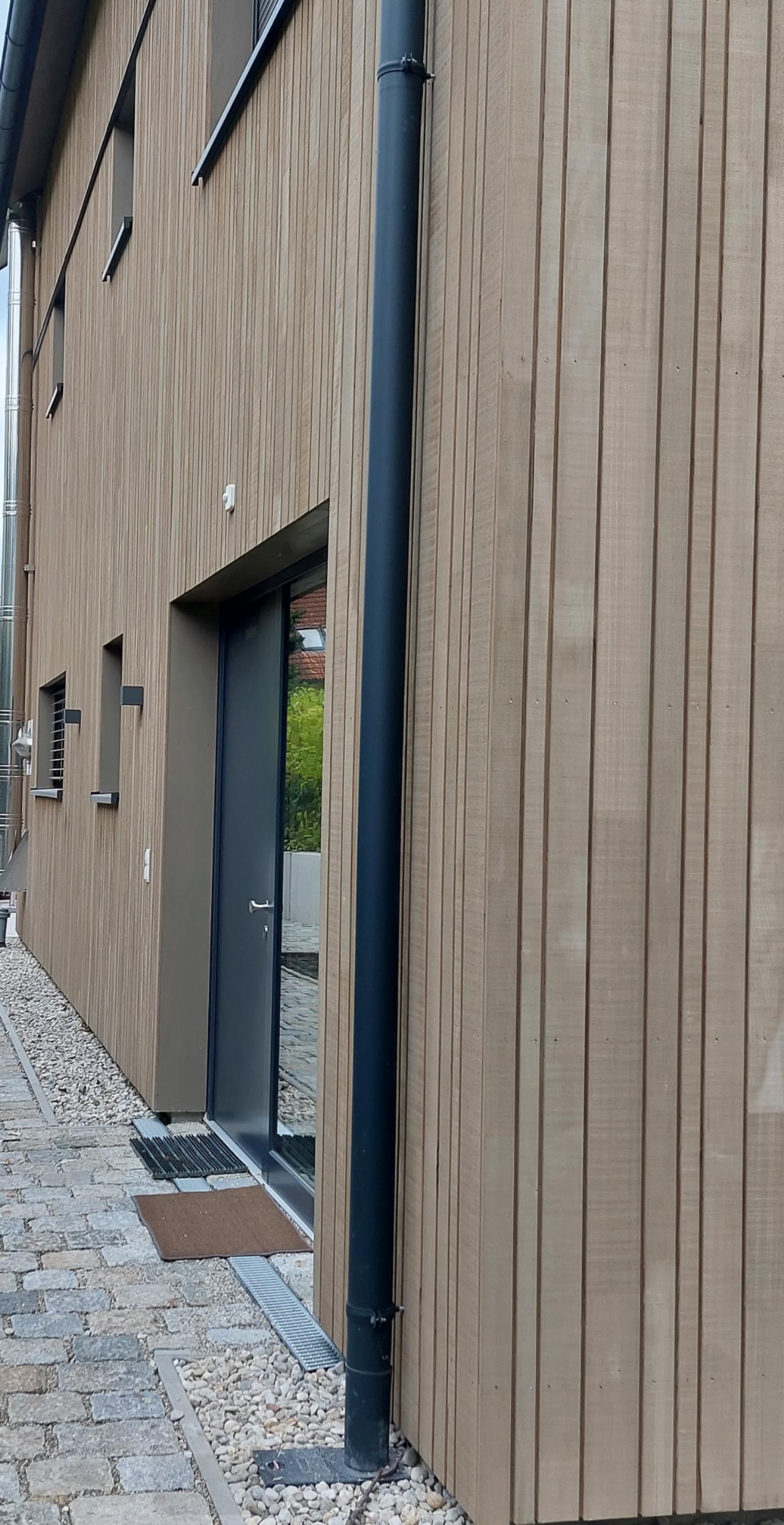

Wir möchten gerne eine Holzfassade und nach
aktuellen Stand nicht nur im OG sondern auch im
EG. Hat hierbei jemand Erfahrung mit den Dura Sidings System oder in Niederösterreich jemand so etwas. Das ist im Endeffekt Weißtanne welche durch Öl gezogen wurde und somit natürlich dann vertraut. Ich verstehe auch nicht ganz ob sie nur zu Beginn die Farbe hat die man möchte oder sie eher in die Richtung vertraut.
2026/20260209630595.png
2026/20260209949904.png
10.2.2026  (#1)
Holz ist ein Naturprodukt, es wird sich immer die Farbe wechseln, schon allein auf verschiedenen Fasadenrichtungen
10.2.2026  (#2)
Die weitere Vergrauung und die farblichen Übergänge werden einfach minimiert durch die Vorbehandlung. Sie schreiben ja auch dass, je nach System, es durch unterschiedliche Bewitterung/UV Belastung, zu Veränderung kommen kann. Zaubern können die ja auch nicht. Holz bleibt Holz. gsd

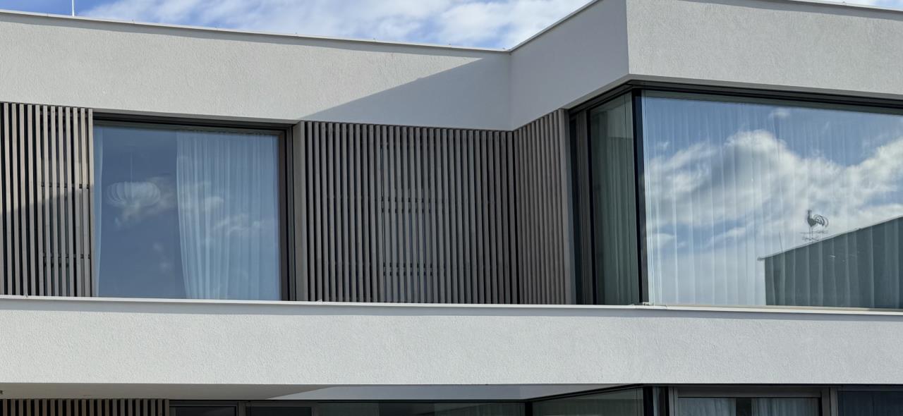

2026/20260210278181.png
Das ist ein ähnliches Produkt (Ligna Patina). Foto ist von vor wenigen Monaten; Alter Fassade ca 2,5 Jahre. Sehe noch kaum unregelmässige Verfärbungen. Etwas dunkler ist die Fassade geworden und gibt auch leichte Unterschiede zwischen Wetterseite und nicht-Wetterseite. Ist aber sehr im Rahmen und unvermeidlich. Hängt auch sehr stark von Tages- und Jahreszeit ab. Ich finde es bisher cool und bin zufrieden. Kenne auch ein Haus das seit mind 7 Jahren steht und die Fassade passt auch noch.
