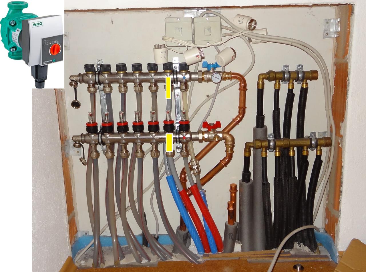

Wilo Yonos Pico: So was großes und teures? Hätte ich nicht gedacht. Und wo sollte man die überhaupt unterbringen? Gelb ist der betroffene Kreis. Mini-Boosterpumpe hat sich für mich anders angehört. Glaube daher, das ist auch keine Lösung. |

Ich hab halt keine Ahnung davon und kenne auch niemanden, der da was weiß oder das machen würde. Ein normaler HB wird sicher nur den Kopf schütteln. Wenn es keine wirklich kleinen gibt, wird es wohl so bleiben müssen. |
