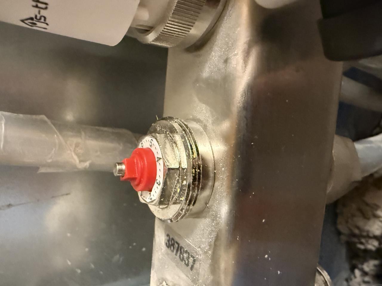

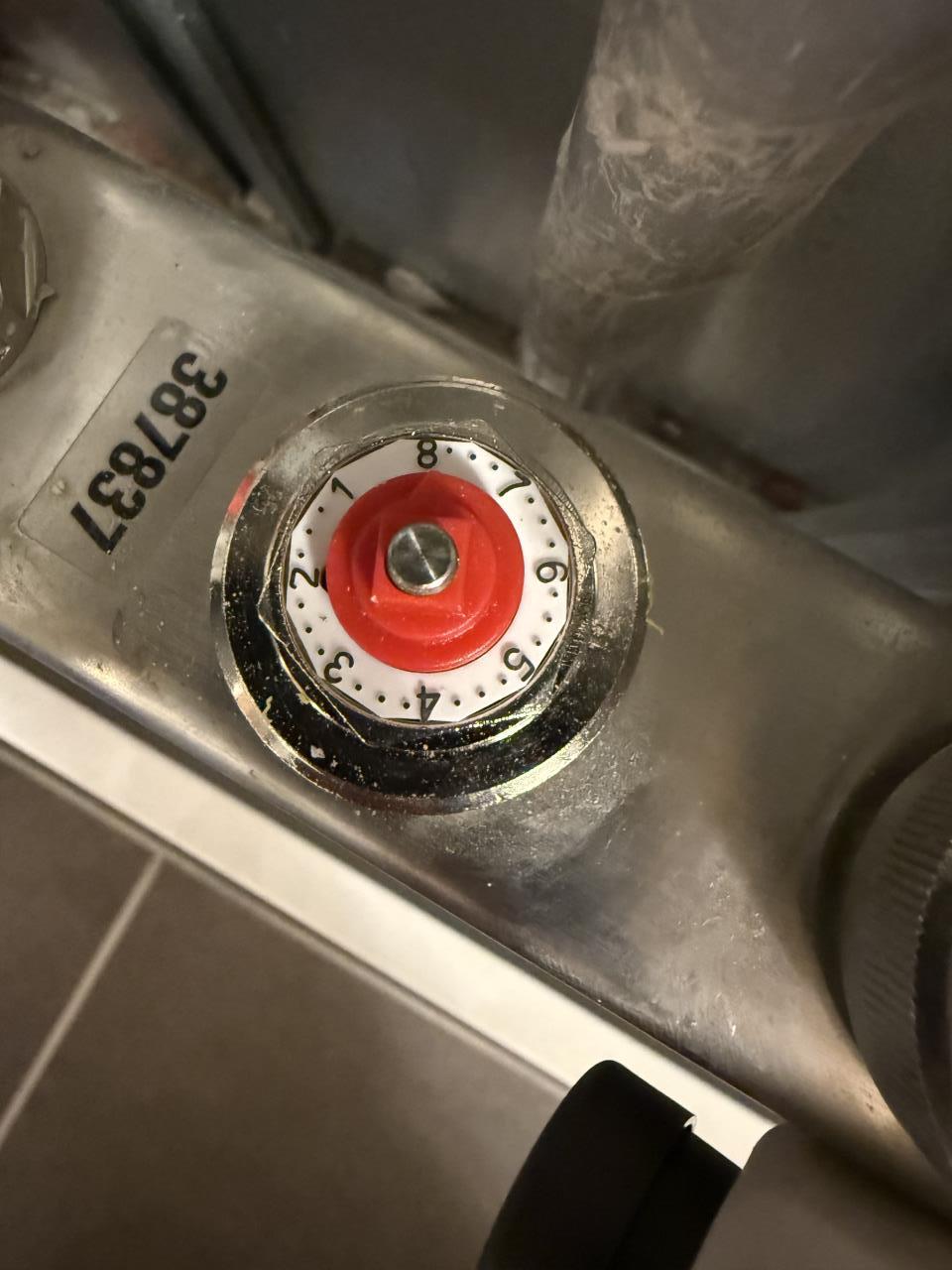

2026/20260207183801.jpg
2026/20260207384461.jpg
die Stellmotoren funktionieren, wenn man ausschaltet geht der Knopf hinein und einschaltet raus

7.2.2026  (#17)
Danke, perfekte Bilder.
Bei diesen Verteilern kann man zwar an den Durchflussmessern den Volumenstrom einstellen und abdrehen, aber diese Scala an den Rücklaufventilen ist zur eigentlichen Voreinstellung.
Das wird zwar nicht immer gemacht und auf deinem Bild sieht man auch vollen Durchfluss, aber das würde ich mal beim Schlafzimmerkreis prüfen.
Der Pfeil am roten Ring steht hier auf "8", also voll offen. (stellt man mit Vierkant ein. Entweder ein einfacher Entlüftungsschlüssel, oder eine Schraubkappe mit Vierkantloch oben passt)
Wenn die alle auf 8 stehen, wurde nichts voreingestellt, aber vielleicht steht das Schlafzimmer ja niedriger?
Das muss jetzt auch nicht des Rätsels lösung sein, aber gehört ins Gesamtbild.
