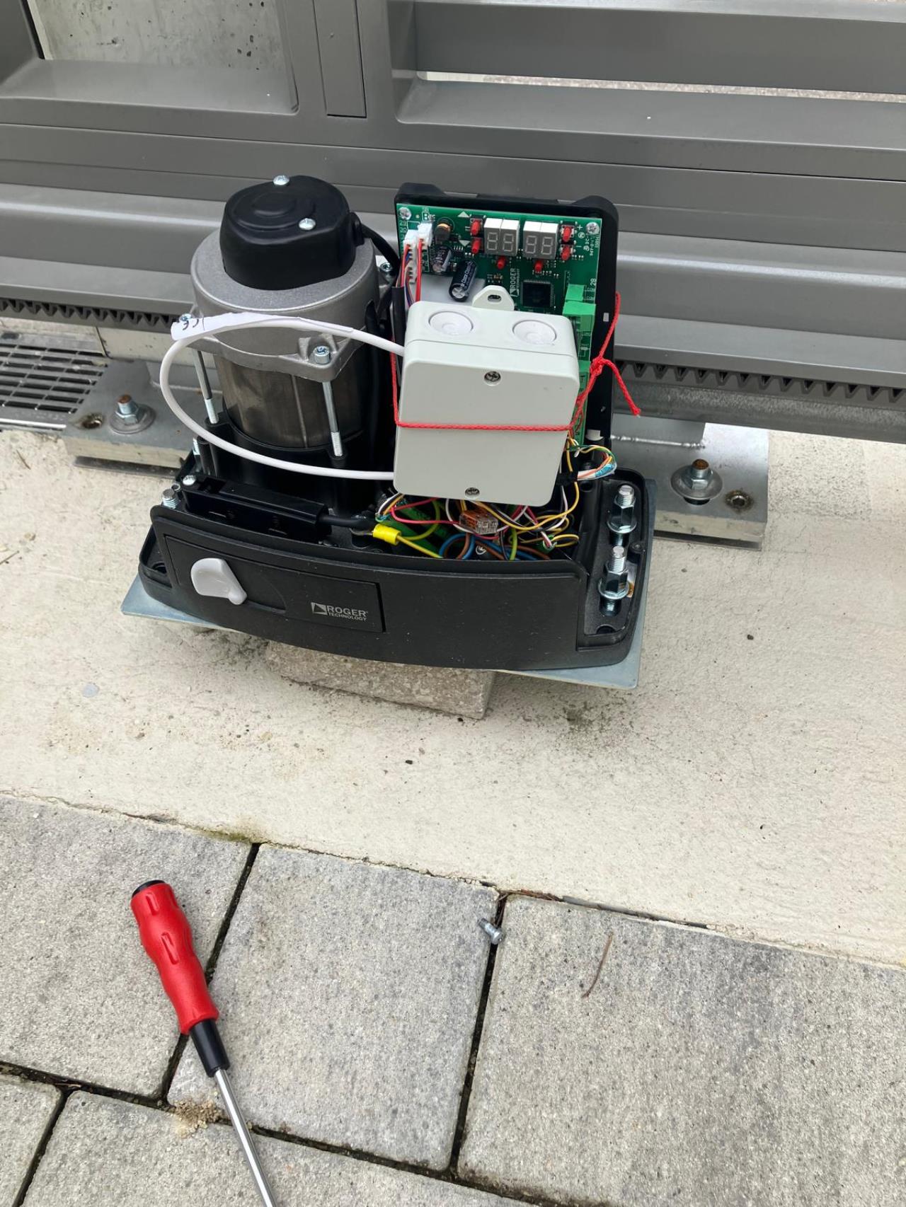

Hab leider eine ziemlich mühsame Sache bezüglich dem Öffnen meines Zaunschiebetores. Seit den niedrigen Temperaturen will das Ding nicht mehr so richtig.
Da ich ein Normstahl-Garagentor habe, wollte ich natürlich nicht zusätzliche neue und unterschiedliche Handsender haben. Der Zaun kam jetzt zwei Jahre nach dem Haus- und Garagenbau. Zaunmonteur hat gemeint, dass ich ihnen einen Funksender organisieren soll und sie bauen das ein, dann habe ich alles auf einem Handsender.
In der Garage ist ein Yale Magic 600 Motor verbaut. Damals bei Lagerhaus mit der Montage mitgekauft, dann habe ich nachträglich einen Funksender gekauft.
Das Teil gab's eben für 150 beim Lagerhaus und wurde außen dann in den Motor des Zauntores mit eingebaut.
2026/20260128712867.png
Hat im Oktober und November noch super funktioniert. Seit den richtig niedrigen Temperaturen ging das dann sporadisch nicht, dann irgendwann gar nimma. Und das komsiche, hab ja auch das Garagentor am Handsender drauf und das geht jetzt auch nimma auf.
Hat irgendwer eine Idee woran das liegen könnte? Wüsst nicht mal wo ich anfangen soll zu suchen. Handsender hab ich auch schon mal alle neu programmiert.

Auf dem Bild sieht man, dass das Relais angezogen ist (LED leuchtet) und damit der Kontakt 5-6 geschlossen ist.  Ob der Funksender funktioniert, lässt sich leicht feststellen. Beim Drücken der Fernsteuerung muss immer die LED aus- oder angehen.
Es gibt hat mehrere Betriebsarten. Welche eingestellt ist kann weiß ich nicht, kann man in der Bedienungsanleitung nachlesen. Meistens ist der  Impuls-Mode eingestellt.
Betriebsarten: Impuls, Stromstoß, gezielt EIN/AUS  "Auto-Off" einstellbar von 1 Sekunde bis ca. 18 Stunden.

Mit der LED habe ich die LED an denHandsender gemeint, das war ein Missveständnis. Ob die LEDs im Funksender leuchten, habe ich noch nicht geprüft, dafür muss ich die Abdeckung zerlegen und testen. Mach ich demnächst, aber ich höre es sogar "klacken", also es geht was durch und dann passiert aber nix.
Ja, klar, die Handsender haben alle schon mal mit dem Garagentor funktioniert. Sie haben auch schon mal alle mit beiden Toren (Zaun und Garage) funktioniert. Ein Sender hat gestern noch funktioniert, hatte diesen nun über Nacht im Auto im Freien. Heute in der Früh hat nur noch die Garage funktioniert und das Tor nicht mehr, hab ich dann wieder händsich aufgeschoben. Also da hat's was mit den Termperaturen. Hatte die Probleme ja im Oktober/November noch nicht. Die Trägerfrequenz passt, habe ich vorher abgestimmt mit dem Verkauf von Lagerhaus. Verwende Yale Handsender mit 868 Mhz, Emfänger haben das auch, sonst hätte das von Haus aus nicht geklappt
Emfpänger Garage ist im Motor an der Decke verbaut:
2026/20260204353784.jpg
Zweiter Fremdemfpänger wurde nachträglich hier verbaut, befindet sich ständig im Freien, ist ja auch beim Zaun:
2026/20260204730766.jpg
Ansicht außen:
2026/2026020418029.jpg
Gegen einen Test mit Antenne spricht nix, nur wollte zuerst mal alles andere ausschließen, aber bleibt mir wohl nicht erspart. Die Batterien sind übrigens alle ganz neu, wie erwähnt, auch das kann man wohl ausschließen.

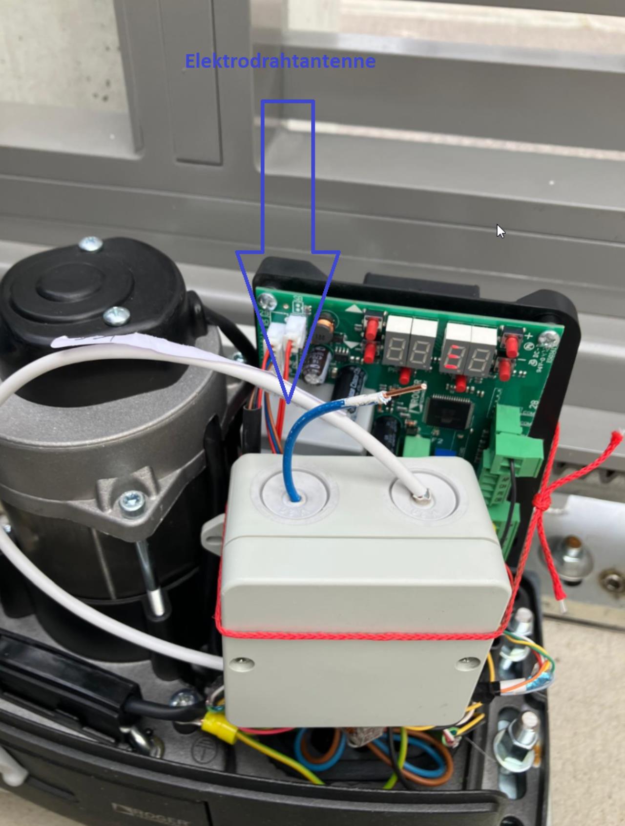

So. Wieder mal ein Lagebericht. Da es endlich mal keine Minusgrrade gehabt hat. Habe ich vergangenen Sonntag eine Elektrodraht angeschlossen, also eine Bastelantenne. Sprich am 12er Pin.
Bis heute in der Früh hat alles schön funktioniert. Dann leider nicht mehr, musste wieder händisch öffnen. Als ich dann später nach Hause gekommen bin, hat das Tor wieder klaglos per Handsender geöffnet. Somit nächster Schritt, richtige Antenne bestellen und anschließen. Leider hatte ich keine Zeit, die Abdeckung aufzumachen und zu prüfen, ob die LED auf der Platine bei Hansenderbeättigung geleuchtet hätte. Die Garage hat übrigens problemlos geöffnet.
@Kleinermuk danke für deine Tipps. Bezüglich der Länge, bei 868 MHz müsste die optimale Länge der Antenne 8,6 cm sein, da die Wellenlänger 34,5 cm beträgt und dividiert durch Lambda/4 wird.
Hier noch Fotos. Hab einfach einen Vollelektrodraht genommen, und eben beim
Antennsenanschlusa angebracht.
Vorher:
2026/20260306529008.jpg
Nachher:
2026/20260306996041.png
Dann musste natürlich der Deckel drauf, offen konnte ich das nicht lassen.
So bald die Antenne da ist, werde ich die dort rauskommen lassen, wo der blaue
Draht ist und unten rauswandern lassen und mal oben provisorisch montieren.
