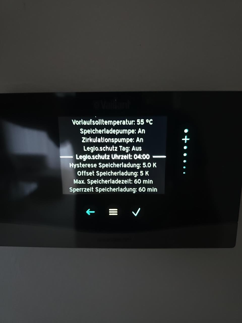

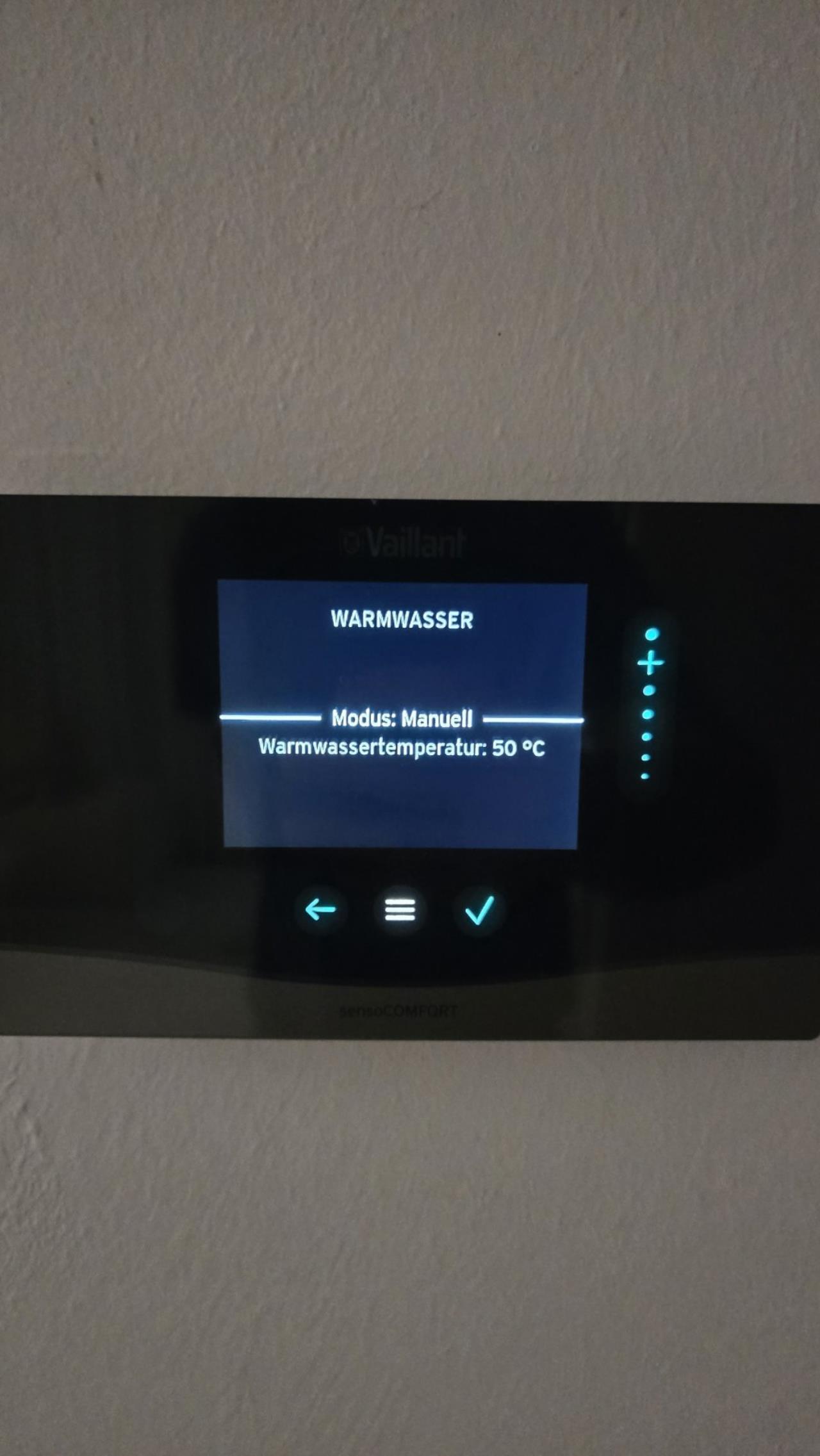

Habe eine Vaillant Wärmepumpe (uniTOWER VWL 58 ... 128/5 IS). Fussbodenheizung, 132m2, Neubau. Wir haben das Problem, dass Warmwasser zu schnell aus ist. Bei nur 2 Personen, nach 2 Duschgängen schon Warmwasser aus. Kommt kaltes Wasser. Stimmt evtl. was mit meinen Einstellungen nicht?
Danke für Eure Hilfe.

Kommt auf die Grösse vom Speicher an. Und/Oder die 60min Speicherladezeit zu kurz.

Der Speicher hat 188l, soweit ich gesehen habe. Das sollte bei der Temperatur für zweimal Duschen schon genügen. Die Zirkulation könnte der Grund sein, indem sie das nachströmende Kaltwasser gleich mal ins Warmwasser reinmischt. Dreh die mal ab, vielleicht hilft das schon.

Die Zirkulation kann den Verbrauch schon ordentlich steigern, vor allem ohnr Dämmung.
Hast du mal die Ist-Speichertemperatur nachgeschaut?
Vor/nach drm Duschen, Früh/Abend, vor/nach dem Aufheizen.
Mit 190 50° könntest eine Badewanne füllen. Auch wenn der Sensor schlecht platziert ist und der Speicher unten deutlich kühler ist.
