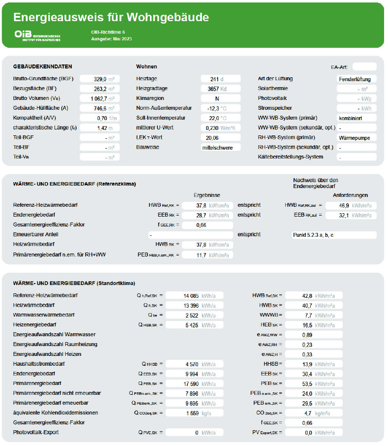

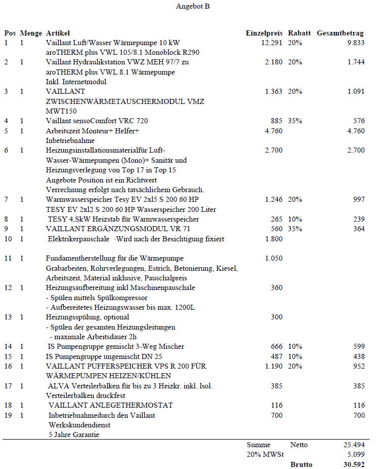

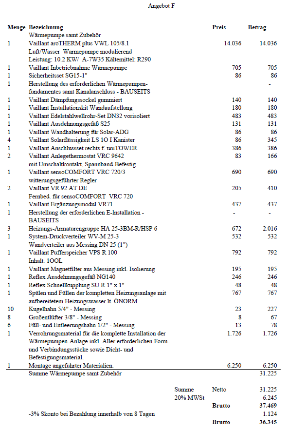

Liebe Gemeinde, bitte um prüfenden Blick auf 2 Angebote für ein Haus, das energetisch saniert wird. Aufgrund der Lage und des Gartens sind leider TB oder RGK RGK [Ringgrabenkollektor] nicht möglich. Im oberen Stockwerk sind HK (Bestand) unten FBH FBH [Fußbodenheizung] (da der Boden ohnehin neu gemacht werden muss).

10kw? Ist das dein Ernst? Jag den Installateur zum Teufel
Bei dem Heizwärmebedarf und dem HWB reicht locker die Hälfte
