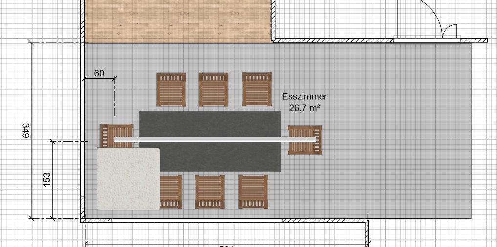

Wenn es die kleineren (125x125cm) Segel werden, würde ich davon 8 Stk. über dem Esstisch befestigen.
Beim StoSilent Board würde ich vorzugsweise auch nur den Bereich über den Esstisch ausbauen, nicht die gesammte Decke.
Hier der Bereich im Esszimmer mit Tisch. Links unten ist eines der Segel eingezeichnet. Es gibt diese auch in Größe 125x235 - davon würde ich dann 4 verwenden, falls wir uns für diese Variante entscheiden.

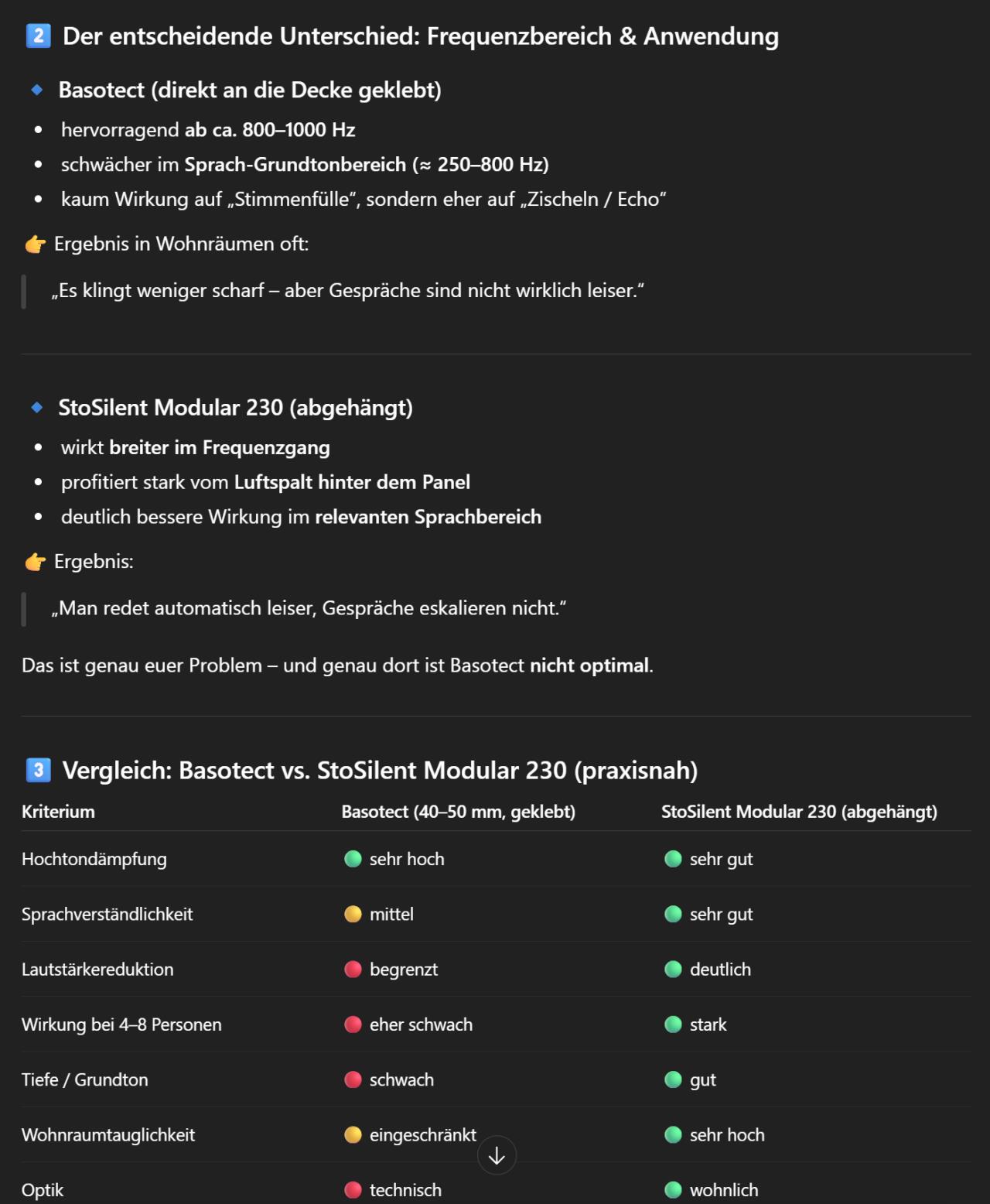

hmm, ChatGPT ist andere "Meinung", sofern man bei einem LLM von "Meinung" sprechen kann ;)
2026/20260126189821.png
Das heißt nicht, dass ich einem LLM mehr glaube als der tatsächlichen Erfahrung von Personen - hast du damit Erfahrung @Magnum2 ?
