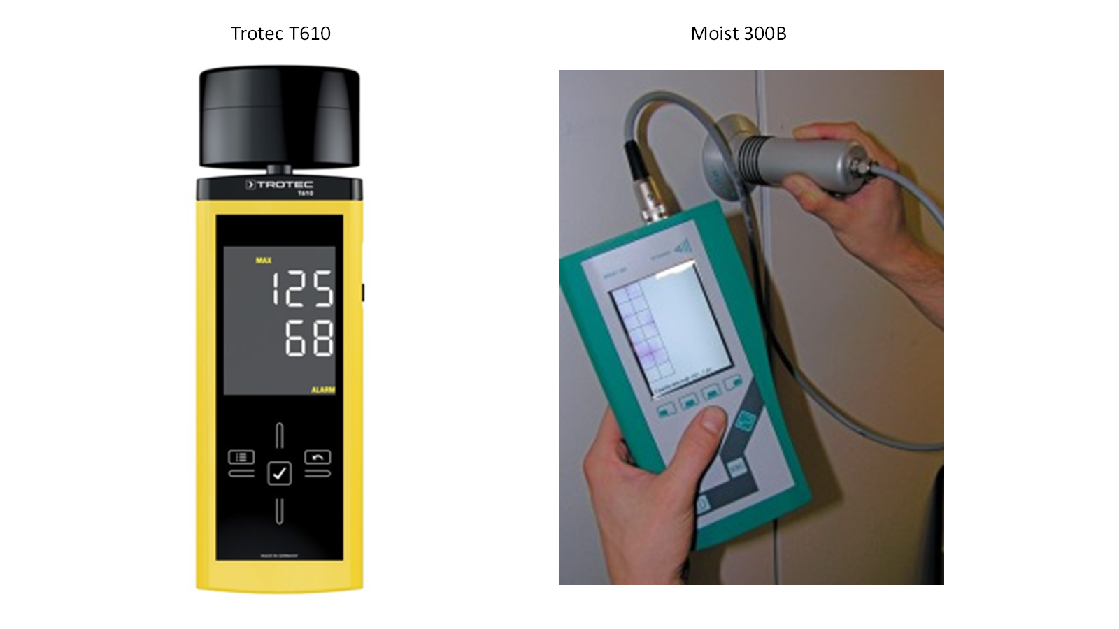

  •  Kleinermuk
14.1.2026  (#11)
Innen gedämmte Ziegel mit Mineralwolle haben Vorteile in Bezug Wärmedämmung, solange diese trocken sind. Mineralwolle ist zwar dampfdiffussionsoffen, ist aber kapillarinaktiv. Die Feuchtigkeit kann nur über die Ziegelstege nach außen transportiert werden. Die Mineralwolle bleibt sehr lange feucht. Dazu kommt, dass der Dämmwert des Ziegels sehr stark abnimmt. Dies hat wiederum den Nachteil, dass die Oberflächentemperatur in diesem Bereich sinkt und es zu Taupunktunterschreitung und damit Schimmelwachstum schon im Inneren des Ziegels kommt. Durch die Sockelabdichtung, die natürlich in beiden Richtungen wirkt, wird das Abtrocknen nach außen hin unmöglich. Die gängigen Feuchtemessgeräte (Kapazität)  sind für diese Messung nicht geeignet, da diese eine Eindringtiefe von max. 3-4cm haben. Um aussagekräftige Feuchtemessungen zu bekommen, braucht es Messgeräte auf Mikrowellenbasis. Ich kenne nur zwei. Trotec T610 (das leistbar war, aber es nicht mehr zu kaufen gibt) und Messgeräte von Moist, z.B. das Moist 300B. Die messen bis 30cm Tiefe.
Wenn der Schimmelbefall nicht allzu arg ist, würde ich einmal eine Wandtrocknung mittels IR-Paneele versuchen, um mich über die kalte Jahreszeit darüber zu retten. Im Sommer schaut es dann schon viel besser aus. Es gibt spezielle Paneele dafür, die kann man ganz an die Wand stellen und die Feuchte kann durch das Panel raus. Der Stromverbrauch ist wesentlich geringer, dafür ist der Anschaffungspreis recht hoch. Wenn es gaaanz blöd hergeht, muss man in diesem Bereich den Innenputz entfernen.

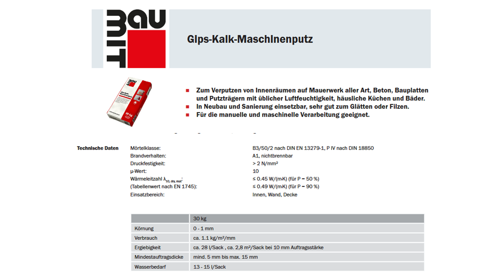

  •  Kleinermuk
15.1.2026  (#17)
Da kann man viel verhauen. Ich glaube, du warst noch nie bei einer Putzpartie dabei, bzw. hast dabei zugesehen 😀😀
1) Tonziegel wird als stark saugender Untergrund eingestuft.  Bei stark saugenden Untergrund werden zwei Verarbeitungsrichtlinien empfohlen.  Primer an die Wand schmieren, oder das nass- in-nass Verfahren anwenden.  Wir haben das nass-in-nass Verfahren (frisch-in-frisch)  angewendet.
2) Der Wasseranteil wird unterschätzt. Bei mir waren es für 600m2 (ca. 9t) Putz bei 4800l.
Jetzt nehmen wir an, dass im Gipsputz eine Restfeuchte von max. 7% verbleibt. D.h. bei 4800l
müssen 4800l x 0.93 = 4464l Wasser in Form von Wasserdampf aus dem Mauerwerk wieder hinausmarschieren. Und das dauert. Ich habe meinen Innenputz Anfang Mai gemacht. Den ganzen Sommer ist der Bau ohne Fassade mit offenen Fenstern (Tag und Nacht) ohne Estrich
gestanden. Ab Mitte Oktober wurde bei Tag gelüftet, sofern möglich.  Wollte dann in der kalten Jahreszeit eine Raumtemperatur von ca. 8° Celsius halten. Es hat nicht lange gedauert, und feuchten Flecken sind an den Wänden und Decken aufgetaucht. Da habe ich die Raumtemperatur sofort auf 20 Grad eingestellt, und in einer Woche waren die feuchten Flecken wieder verschwunden.
