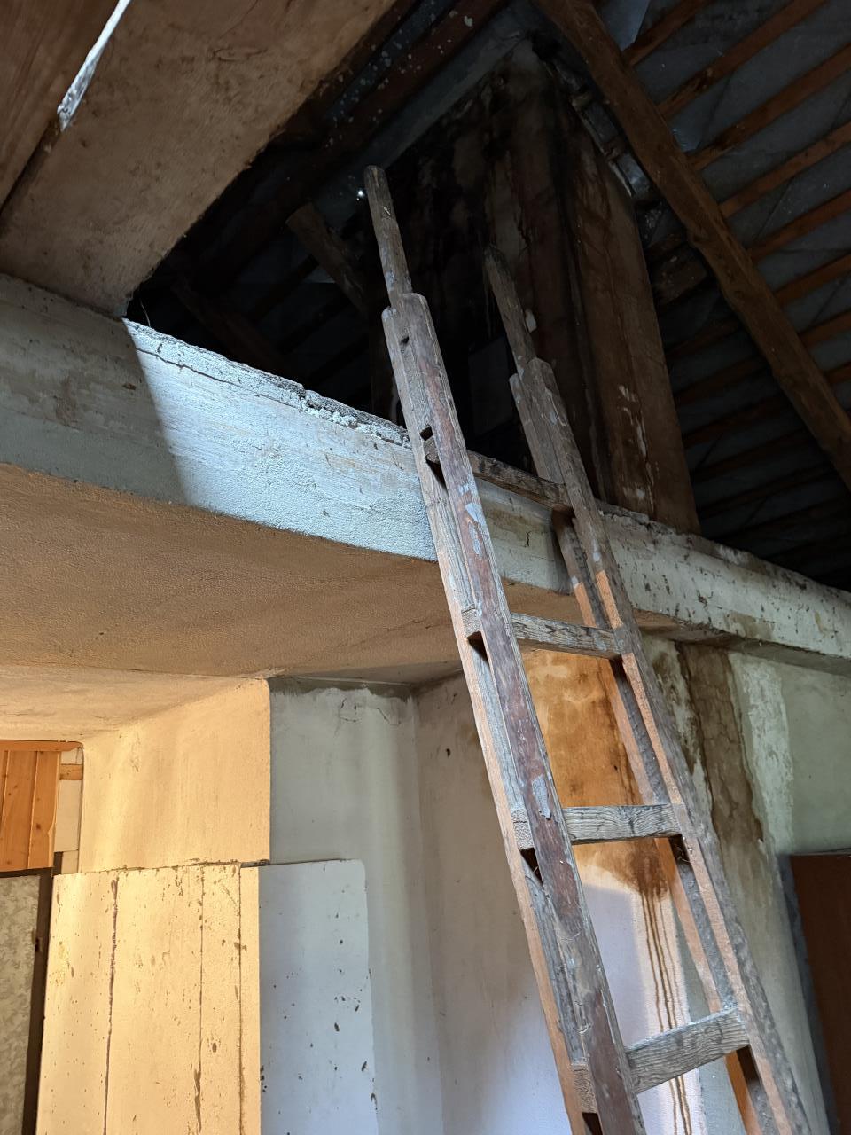

bräuchte bitte wiedermal eure Kompetente Hilfe
haben ein Haus wo am Dachboden ein Raum im Obergeschoss ist, der Raum ist vom stiegenhaus begehbar. Im obergeschoss  ist auch die Tür zum Dachboden der ungedämmt ist.
Der raum selber und das Stiegenhaus ist geheizt. Die Wände die in Richtung des ungedämmten Dachbodens stehen sind natürlich kalt.
kann ich die Wände auf der Seite vom ungedämmten Dachboden z.b mit Styropor kleben das sie wärmer bleiben? Oder zb Holzschalung und dann Wolle?
genau das Eck ich Richtung dachboden hatte schonmal schimmel.

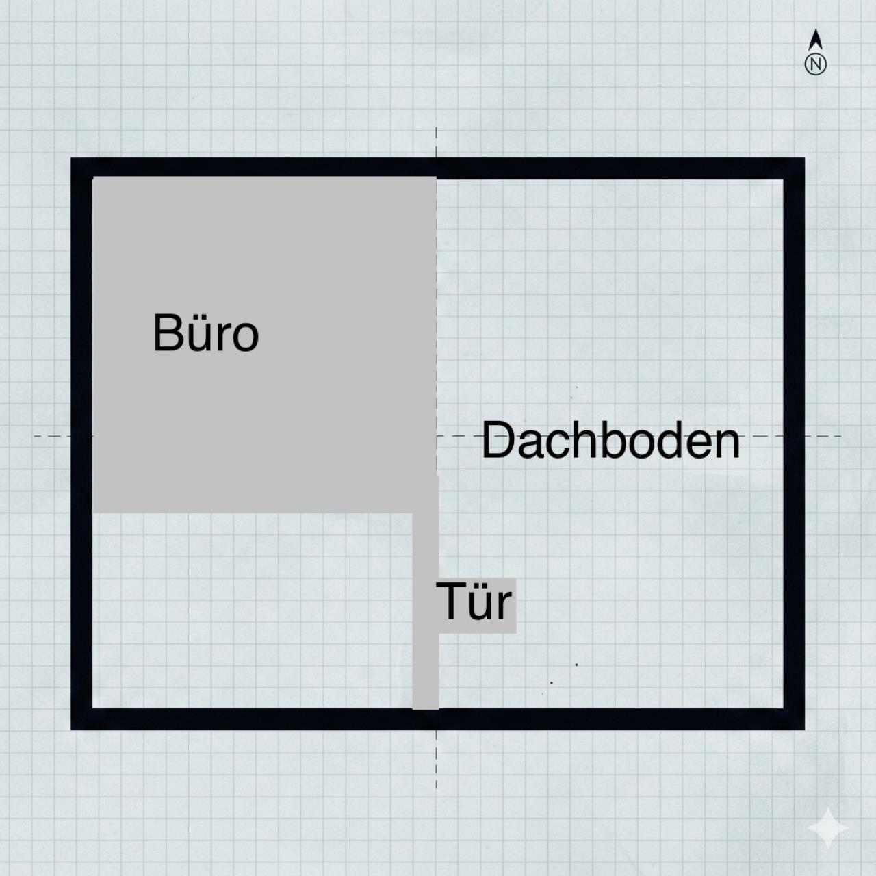

sollte es irgendwie unklar sein, ich habs Probiert etwas zu zeichnen
danke euch

Ja, unbedingt dämmen! Ich würde eher mit Mineralwolle oder Holzfaserdämmung arbeiten, da kriegst du einfacher eine schöne und dichte Außenseite hin.
Wichtiger Punkt (wobei fast egal wenns eh schon schimmelt): Die Wand sollte innen möglichst luftdicht sein. Ist das eine Ziegelmauer? Probier mal deinen Wandaufbau im Ubakus aus.

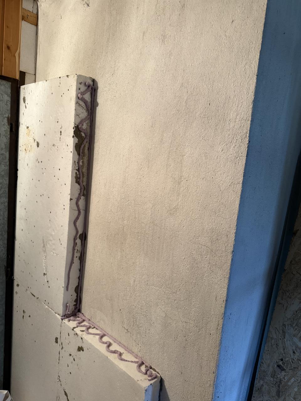

Bin gerade dabei und halt es etwas bildlich fest
die platte  mit flexkleber raufgeklebt und jedes loch zugeschäumt. Um das nächste eck ist danach der Kamin da trau ich mich nicht so richtig. da hats reingeregnet aber kamin wird neu verputzt und dach kommt ganz neu
2026/20260117170563.jpg
irgendein fataler fehler der euch auffält?
den boden bei der tür hab ich nur rausgenommen das ich da gut hinkomme
