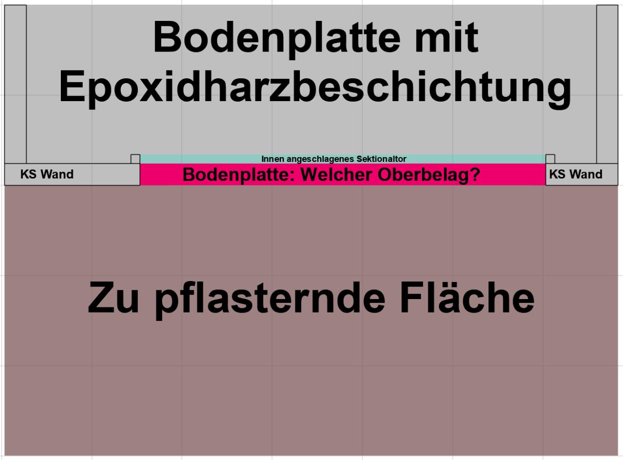

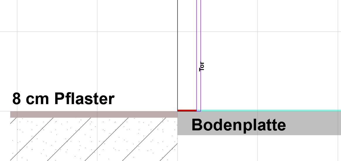

ich plane in meiner Garage eine Epoxidharzbeschichtung der Bodenplatte machen zu lassen.
Das Garagentor wird innen an der Laibung angeschlagen werden. D.h. bei geschlossenem Tor ist die Laibung "ausserhalb" der Garage. Die Einfahrt soll bündig zur Oberkante der Garage gepflastert werden.
Nun Frage ich mich, was ich mit der Laibung mache. Pflastern kann ich die ja nicht, da ich dann zu hoch komme. Einfach mitbeschichten geht zwar, aber soweit ich weiß verfärbt/vergilbt die Beschichtung ja in der Witterung.
Mir würde nur einfallen, die Laibung etwas tiefer zu schleifen/fräsen und dann ein Übergangsblech o.ä. zu montieren oder in der hardcore Variante die Bodenplatte da wegzustemmen um aufbauhöhe für 1/2 Pflasterstein zu haben. Aber ob das überhaupt geht wegen der Bewehrung?
Wie habt ihr das gelöst? Das Thema sollte ja eigentlich jeder haben, bei dem das Tor nicht aussen bündig abschließt.
Hier auch nochmal als Skizze:
2026/20260105526450.png
2026/20260105139534.png

Bei uns liegt ein Estrich in der Garage. Dieser schließt ihnen an einen Winkel an, welcher gleichzeitig der Auflagepunkt für das Tor ist. Außen wurde der Winkel sowie die Laibung mit Flüssigkunststoff abgedichtet. Die Pflasterung kann somit an den Winkel anschließen. Im Laibungsbereich vermutlich mit Kleber anstatt Split.
Bei deinem Detail hätte die Bodenplatte ohne Estrich einen Sprung nach unten machen müssen, damit man das sauber lösen kann.

Ich würde außen am Beton eine VA L leiste ansetzen dass oben und Richtung Pflaster die Flächen sind und das Epoxi is raus unter die VALeiste laufen lassen.
Sauberer dichter abschluss

Das mit dem Edelstahl L-Profil klingt auch gut. Das wäre zwar in meinem Fall mit 4,5m Länge und einer Laibungstiefe von 24cm schon recht groß aber bei der Lösung wäre das dann halt so.
Wäre es sinnvoll und überhaupt möglich die Bodenplatte im Laibungsbereich nicht mit zu beschichten und sie stattdessen je nach Stärke des L-Profils und der Höhe der Epoxidharzbeschichtung ggfs. etwas tiefer zu schleifen um dann bündig mit der Beschichtung am Tor zu sein? Also z.B. Epoxidharzbeschichtung = 3 mm und L-Profil = 5 mm. Entsprechend die Bodenplatte in der Laibung 2 mm runterschleifen.

wie stellst einen dichten Anschluss zum Fassadensockel her? dieser ist ja frei bewittert.
