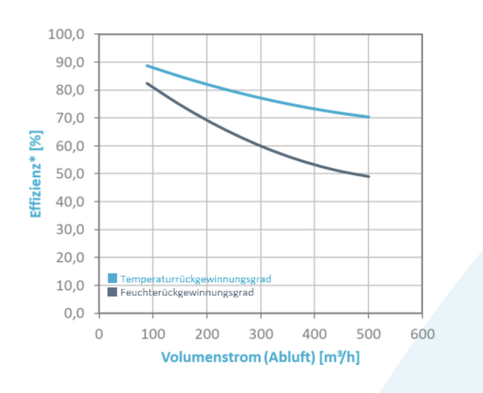

Die relative Luftfeuchtigkeit sagt hier leider wenig aus.  Die absolute Luftfeuchtigkeit bzw. Temperatur+rel. Luftfeuchtigkeit ist hier interessant.
Die Feuchterückgewinnung des Enthalpietauschers ist nicht perfekt, sieht ungefähr so aus:
2026/20260105277547.png
Aus dem Datenblatt von CORE C-ERV 366.
Wieviel Volumenstrom fahrst du?  Ist es CO2 geführt? Um möglichst viel Feuchtigkeit zu erhalten sollte der Volumenstrom möglichst gering sein, aber halt noch so viel dass die CO2 Werte passen.

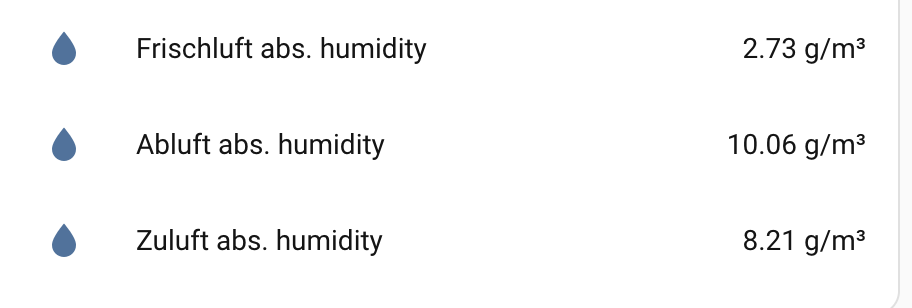

Beispiel von meiner Anlage: Ich fahre gerade mit 100m3/h Volumenstrom.
2026/20260105563118.png
Die Feuchterückgewinnung ist hier also bei zirka 80%, was dem Datenblatt zirka entspricht. Würde ich den Volumenstrom auf 300m3/h raufschrauben, wären es nur noch 60%...
