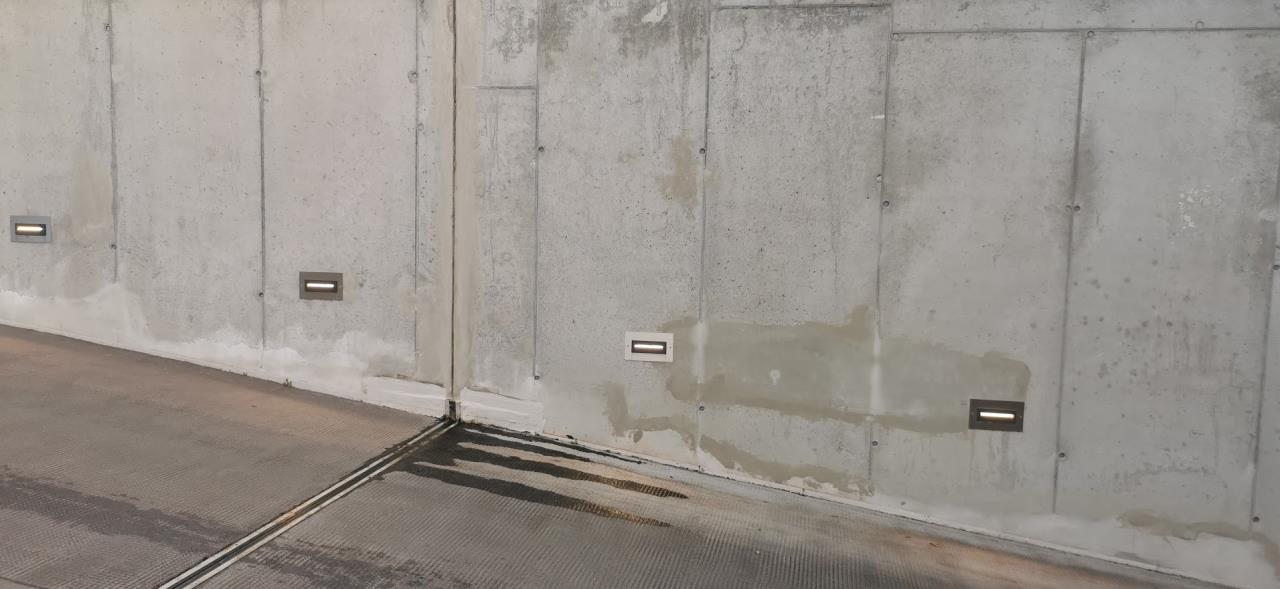

Auf der Einfahrt unserer Tiefgarage, kommt es an den Dehungsfugen zu einem ständigen Wasseraustritt, der einmal stärker und einmal weniger stark ist.
2026/20260104834830.jpg
Wir vermuten, dass das Grundwasser ist. Unser Bauträger behauptet jedoch, dass das Sickerwasser ist und lehnt eine Behebung ab. Die lange Diskussion darüber, die wir schon mit unserem Baträger geführt haben, erspare ich Euch...
Jedenfalls möchten wir jetzt den Ursprung des Wassers feststellen.
Was könnte Eurer Meinung nach die Ursache für das austretende Wasser sein?
Wie würdet Ihr die Ursache suchen? Welche Firma könnte man dazu beauftragen (in Wien)?
Danke im Voraus für Eure Antworten.

Gibt es ein Bodengutachten und wurde die Stützmauer drainagiert? Wie genau wurde die Mauer ausgeführt?
Ein Bausachverständiger wird da vermutlich helfen können, allerdings wird der wohl auch erst einmal nur auf Basis der Unterlagen bewerten.

Bodengutachten kann ich anfragen, die Frage ist ob wir das auch bekommen werden. Was könnten wir sonst noch anfragen?
Die Stützmauer wurde nicht drainagiert und da wo sich die Dehnfuge befindet, ist die Rampe nicht verbunden, weil hier eine Grundstücksgrenze verläuft, wurde die Rampe als getrennte Bauwerke errichtet. Das ist alles, was ich dazu sonst noch an Infos bieten kann.
Ein Bausachverständiger wird auch nur vermuten können, deswegen hätte ich eine Fachfirma gesucht, die die Quelle für das Wasser finden kann.

Das Wasser muss ja irgendwo herkommen - also von oben (Niederschlag) oder aus dem Erdreich (Quelle, Schichtwasser, gebrochenes Rohr, ...). Ohne das Gutachten wird eine Einschätzung ja recht schwer. Zusätzlich kann die Ausführungsplanung helfen, wenn dort der genaue Aufbau dokumentiert ist. Bei einem Rohrbruch hättet ihr ja kontinuierlich Wasser. Klingt für mich eher nach Niederschlag, wenn das Grundwasser nicht so hoch steigt oder ggf. eine Quelle. Ich denke das geologische Gutachten würde etwas mehr Klarheit bringen. Ist das nicht etwas, was die WEG auch erhalten sollte?
