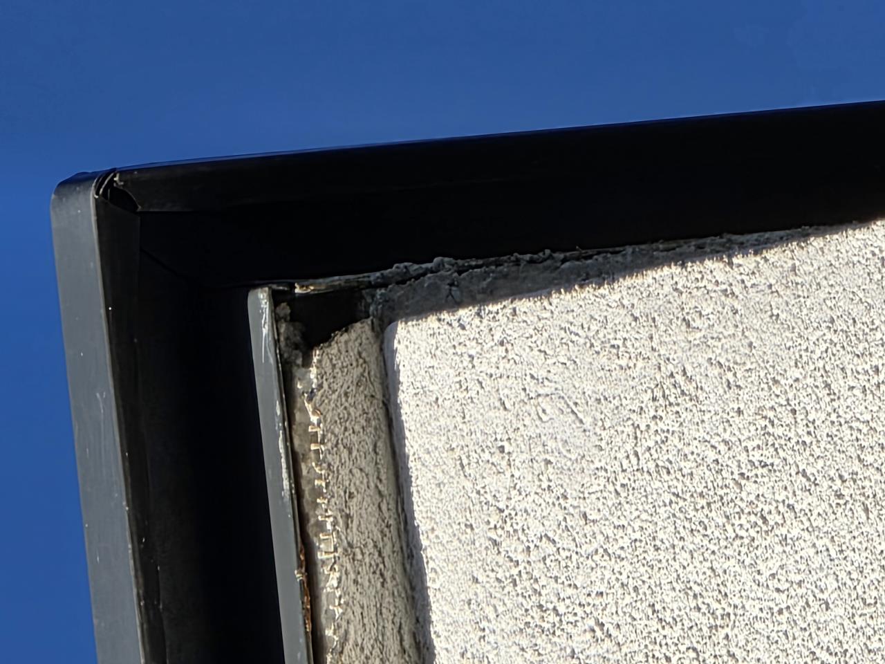

Es hat sich ein Specht in der Fassade am eck ausgetobt, aber mittlerweile wirft der Abschluss/Übergang Attika-Blech-Fassade Fragen bei uns auf.
2026/20260104230185.jpg
Hätte das Blech nicht weiter runtergezogen werden um den Überstand Kopfüber die Fassade zu verhindern? Dies wirkt nicht sinnvoll und mittelfristig dauerproblem. Sollten wir zusätzlich zur Spechtloch Sanierung auch am besten hier eine Möglichkeit anbieten lassen?
Gibt es hier nachträglich eine sinnvolle Möglichkeit?

das foto ist schwierig zu beurteilen... aber das blech hätte horizontal hinter die Putzebene laufen sollen. Dann hätte der Putz von unten mit einem Attika Anschlussprofil angearbeitet werden können.
Wenn du genaueres Wissen willst, wäre eine Skizze des vorhandenen Aufbaus wichtig.
