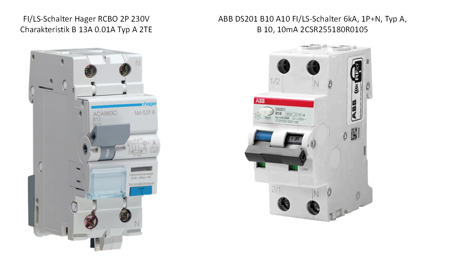

1) Für 1x230V reichen Typ A FI Schalter aus.
2) Für 230V Stromkreise kann man einen FI/LS mit 10A oder 13A, Charakteristik B, mit 10mA Fehlerstrom nehmen.  Mehr geht nicht.

Billiger sind aber vermutlich die Kombi-Dinger von Kleinermuk.
