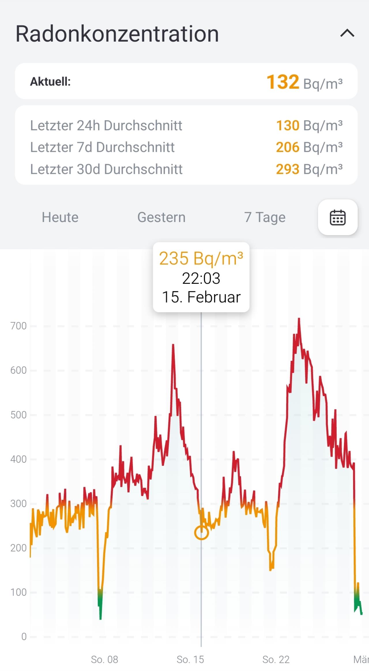

Nach über einem Monat mit Messung der Radonwerte das befürchte schlechte Ergebnis:
2026/20260304481389.jpg
Habe jetzt zwar keine Panik weil es kein Wohnkeller ist und der Wert schnell bei Lüftung sinkt aber ich möchte trotzdem etwas dagegen tun.
Mir wiederstrebt es jetzt mit etwas flüssigen abzudichten weil ich es vielleicht Mal bereuen werde.
Angedacht hätte ich die Auslegung einer radondichten Folie wie z.b. https://www.radonshop.com/radontec-alphablock4plus . Die Folie mit der dazugehörigen Masse an der Wand verklebt. Danach einen Vinylboden darauf verlegt.
VT: kann leicht selbst und raumweise erstellt werden,rückbaubar
Was haltet ihr davon?

Ist sicher mal ein Anfang, aber damit verhinderst du den Eintritt von Radon sicher nicht vollständig. Es wird sich immer noch im Keller anreichern, wenn auch (deutlich) langsamer als ohne die Folie. Eine Lüftung wäre mein Plan A.

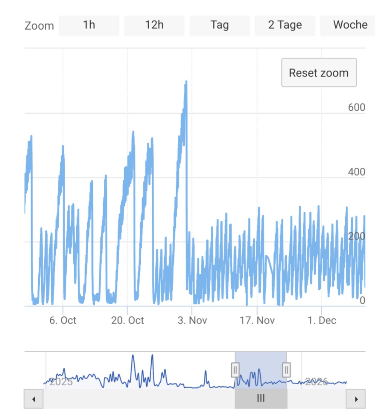

Bei mir schauts ähnlich aus, wenn ich nicht täglich lüfte:
2026/20260305156934.png
Man sieht deutlich wann ich mit dem manuellen täglichen Lüften begonnen habe.
@leitwolf: ich würde das Ganze auch gerne automatisch machen, darf/soll ich mich per Mail an euch richten?
