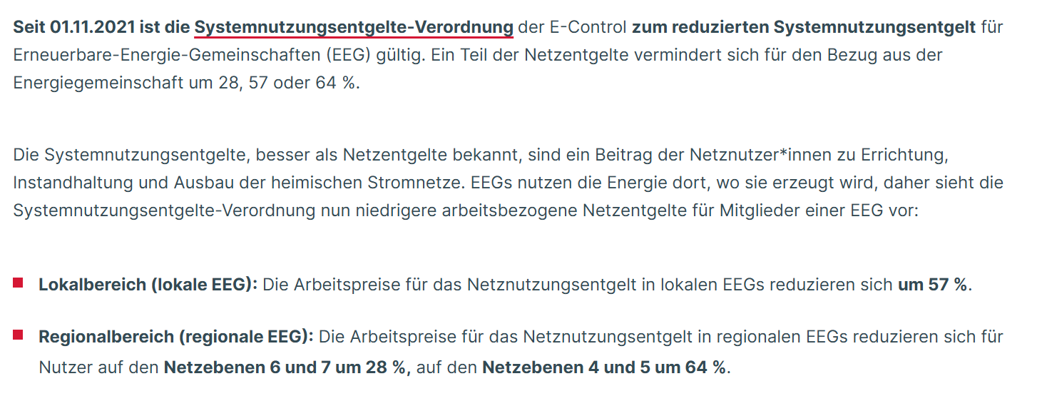

Meines Wissens nach ja.
Wenn ihr Netzebene 5 seid, war es bisher so, daß du für Strombezieher in deiner EG die auch auf Netzebene 5 sind, eine Reduktion von 64% der Netzkosten bei einer regionalen EG (gleiches Umspannwerk) bekommen hast. Ob das so bleibt, weiß ich nicht.
