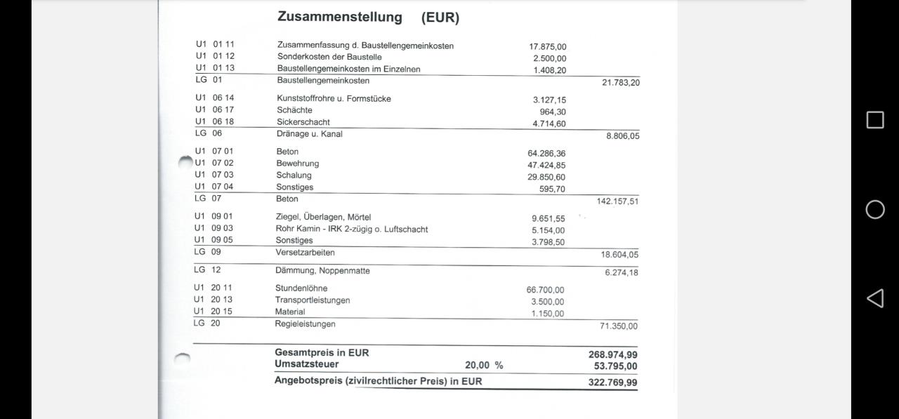

Ein ehemaliges Angebot von einem BM
Vielleicht hilft oder schreckt es jemanden.
11.12.2025  (#1)
Können überschlagsmäßige 450k € hinkommen?
Wenn ja - für welche WNF?

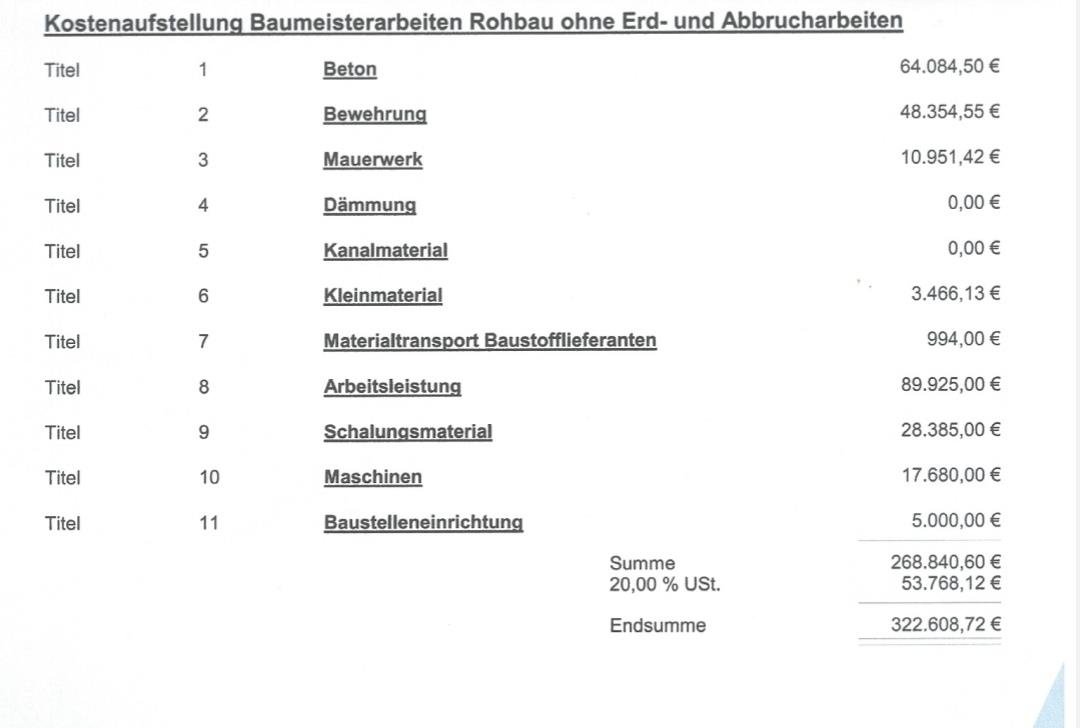

Hoppla die wichtigste Seite fehlt?!
Kommt noch nach.
WNF 450
BF ~750
Ist ein unverhandeltes Erst-Angebot
  •  Teimo
12.12.2025  (#3)
Find ich für die Fläche ehrlich gesagt, gar nicht sooo schlimm. Ist halt die Frage ob die 1000 Stunden da reichen. Hängt dann ja doch stark vom Projekt ab.

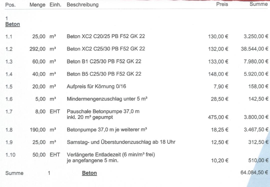

Ich wollt schon schreiben wie frech sind die BM, bis ich die WNF und die Quantitäten gesehen hab 😂
Der Beton kommt mir sehr teuer vor, meiner hat exkl Pumpe ca 100 € Netto gekostet
Schalungsmaterial finde ich auch frech, um das Geld kannst das Zeug auch kaufen und danach weiterverkaufen, die Bretter kannst ca. 10-15 Mal verwenden, die H Träger deutlich öfter und die Steher müssen nur ab und zu bissl gefettet werden, ich hab glaub ich 4k für die Schalung bezahlt bei 222 WNF
Und welche Maschinen kosten so viel, Transporter mit Werkzeug kostet 95 pro Tag und Ziegelschneidmaschine waren 500 pauschal für 6 Monate Baustelle, Betonmischer, Hubwagen etc hatten wir selbst
Aber in Summe wird das ein schöner Betonbunker 😅
Hallo Elohtihs,
hier gibt es dazu Erfahrungen und Preise: Angebot BM Rohbau (rein zur Info)
  •  Elohtihs
23.12.2025  (#7)
Ja wegen dem *frech* poste ich die Angebote hier.
Den Posten Schalung hätte ich beim Ringer für einen Bruchteil mieten können.
Beton.... Ja das ist ein Monopol/Ogliopol in SBG...

@Lu1994  Beton (all inkl mit Pumpe)  kostet inzwischen zw. € 170-€ 180 brutto emoji

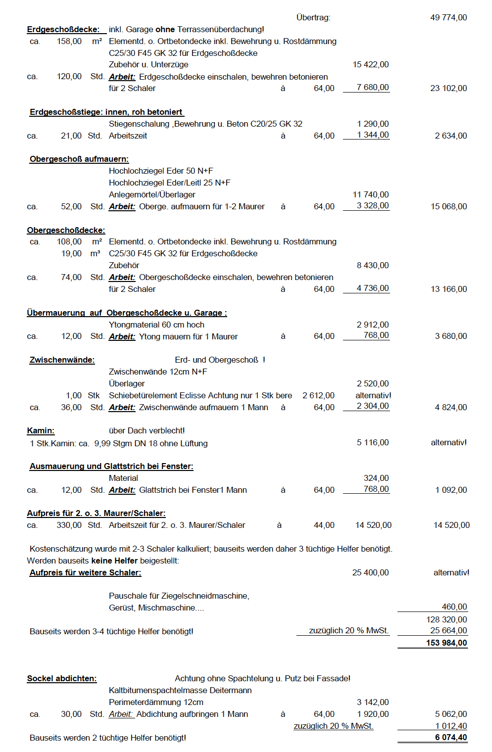

Ja, Erdarbeiten (inkl. RGK-Arbeiten) waren dabei - das Grundstück war aber keine Herausforderung (kaum Gefälle, noch keine Nachbarn weil Neubaugebiet). Waren 50er-Ziegel von Eder. Hier ist das Angebot, das Grundlage für die Endabrechnung war:
2025/2025122934717.png
2025/20251229932548.png
2025/20251229929517.png
Lese ich es richtig, dass du 450m2 WNFL und BF ~750m2  für 160k umgesetzt hast?
Nachdem ihr "nur" mitgeholfen habt und wenig allein gemacht habt ein guter Wert
Hab auch mit Eder gebaut, 222qm und bin bei 121k + 10k für Kanal und Erdbau, wobei wir da auch einfach extrem viel Aufwand hatten wegen Rodungen, dafür haben die ganzen Rohre wenig gekostet sprich Erdbau kannst beim Vergleich sowieso schmeißen
So eine hübsche Endabrechnung kann ich leider nicht herzeigen, haben einfach immer Teilrechnungen bekommen, was hald gerade angefallen ist 😅

@gerald9 Das liest sich doch gut deine Abrechnung, könnte nicht klagen.

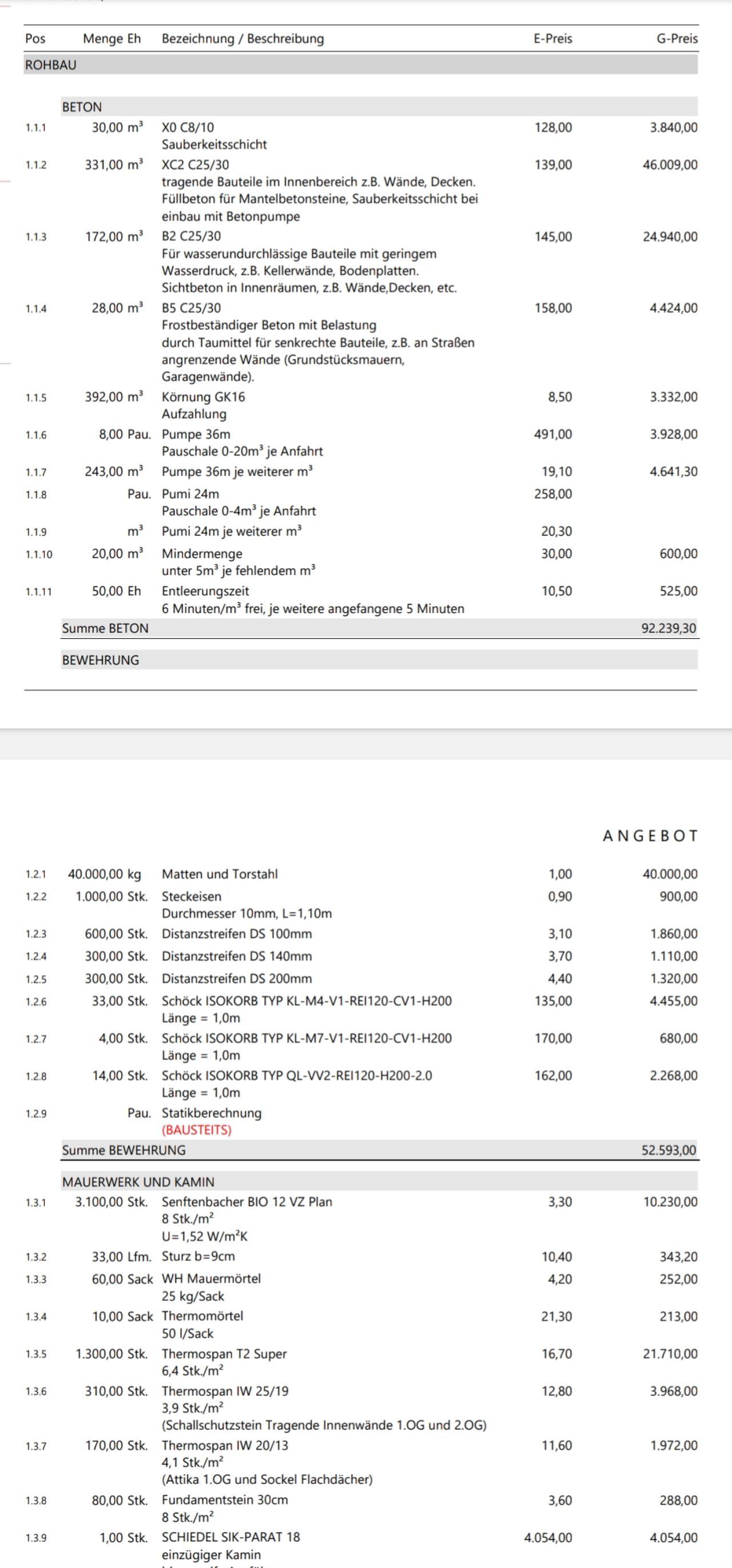

Das wäre so ein "alles Safe" Angebot
Stunden sehr hoch angesetzt sowie Material-Volumen.
